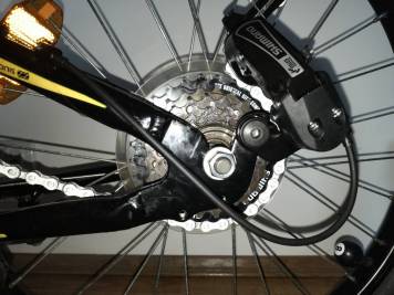

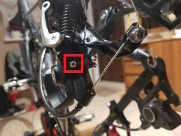

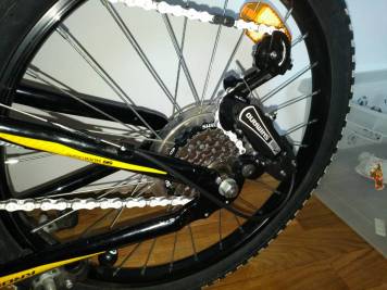

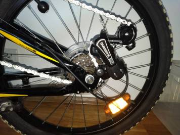

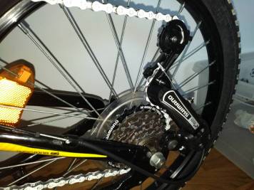

Adam_ZKat Opublikowano 23 Listopada 2019 Opublikowano 23 Listopada 2019 Witam, Od niedawna zacząłem sam bardziej dbać o swoje rowery ale niestety trafiłem na problem z przerzutką w rowerze syna i mam nadzieję, że może ktoś z was pomoże. Problem z tylną przerzutką polega na tym ze na największej zębatce na kasecie kółeczko przerzutki praktycznie dotyka zębatki. Widać to na jednym z załączonych zdjęć. Przerzutkę tylną sam wymieniłem na ekwiwalent oryginalnej bo tamta miała ten problem juz na 5 zębatce i myślałem, że problem leży wlasnie w uszkodzonej przerzutce. Model który jest obecnie zamontowany to Przerzutka Shimano Tourney RD-TY21 6rz SS. Niestety brak w niej albo ja nie odkryłem w niej żadnego mechanizmu który regulowałby odległość kółeczka przerzutki od zębatek. Czy macie jakieś sugestie? Czy na załączonych zdjęciach widać jakiś oczywisty problem montażowy? Niestety brakuje mi pomysłów. A z mojego kopania po internecie wynika, ze krótki wózek to jedyna opcja przy 20 calowych kołach. Rower byl odkupiony tak więc nie mam pojęcia czy np taki problem może wynikać z tego że lancuch jest za długi lub za krótki, a może przerzutka jest dokręcona pod niewłaściwym kontem. Jeśli macie jakies sugestie to byłbym bardzo wdzięczny zanim sie poddam i zabiorę rower na serwis. Z góry dzięki za pomoc.
Gość Opublikowano 23 Listopada 2019 Opublikowano 23 Listopada 2019 Śruba B do regulacji ot wsio (o ile w ogóle jest). Reguluje ona właśnie odległość kółka prowadzącego od koron kasety. Przykład gdybyś nie wiedział o którą śrube chodzi. Wolnobieg i korba o jakim zakresie jest w tym rowerze? Może przerzutka ma za małą pojemność. Maksymalna pojemność tej zmieniarki to 28T. https://kastor-bike.pl/Przerzutka-tylna-Shimano-Tourney-RD-TY21-6rz-czarna Czym jest pojemność napędu i przerzerzutki? Cytuje: "Pojemność przerzutki oznacza różnice ilości zębów pomiędzy najmniejszą i największą zębatką mechanizmu korbowego + różnica ilości zębów pomiędzy najmniejszą i największą zębatką kasety. Oznacza to że jeżeli mamy mechanizm korbowy w rozmiarze 42-32-24T oraz kasetę 11-32T to pojemność liczymy wedle następującego wzoru: (42-24) + (32-11) = 18 + 21 = 39T" W ostateczności możesz poratować się czymś takim: https://allegro.pl/oferta/expander-hak-adapter-przerzutki-44-46t-goatlink-8448226148?reco_id=e477c47d-0dfe-11ea-b4ad-000af7f64410&sid=0e7a5475e04eefd78184d559df6fb9f87c889ad5ac94196dac75ac99722370c3&bi_s=archiwum_allegro&bi_c=Product&bi_m=reco& Przykręca się to do haka i do tego przerzutke.
Piotr78 Opublikowano 23 Listopada 2019 Opublikowano 23 Listopada 2019 Tam nie ma przedniej przerzutki. Wolnobieg jest 14-28 czyli ok. Ta przerzutka nie ma śruby B. Jeśli oparłeś właściwie cypek z haka przerzutki o hak ramy ( czyli poprawnie zamontowana przerzutka ) i dalej ociera o największą koronkę to trzeba wymienić na inna np. https://allegro.pl/oferta/przerzutka-tyl-shimano-tourney-rd-ty300-6-7-8-rz-7816529167 Ta ma śrubę B.
Adam_ZKat Opublikowano 23 Listopada 2019 Autor Opublikowano 23 Listopada 2019 4 godziny temu, Piotr78 napisał: Tam nie ma przedniej przerzutki. Wolnobieg jest 14-28 czyli ok. Ta przerzutka nie ma śruby B. Jeśli oparłeś właściwie cypek z haka przerzutki o hak ramy ( czyli poprawnie zamontowana przerzutka ) i dalej ociera o największą koronkę to trzeba wymienić na inna np. https://allegro.pl/oferta/przerzutka-tyl-shimano-tourney-rd-ty300-6-7-8-rz-7816529167 Ta ma śrubę B. Zdaje mi się że dobrze ją zamontowałem bo tam jest taka wypustka mala która blokuje ruchy przerzutki w jedna stronę ale spróbuję ja jeszcze odkręcić i pokombinować. Dzięki za link do alternatywnej przerzutki ze śrubką... Właśnie takiej szukałem ale z tego modelu trafiałem na same ze średnim i długim wózkiem. A jak już byl krótki wózek to było montowanie na hak a nie na śrubę.
seraph Opublikowano 23 Listopada 2019 Opublikowano 23 Listopada 2019 A jak rower stoi naturalnie na kołach to przerzutka na pewno lekko opadnie i wtedy nadal kółko dotyka zębatki? Jeśli nie i biegi dobrze działają to moim zdaniem kompletnie nie ma się czym przejmować.
Piotr78 Opublikowano 23 Listopada 2019 Opublikowano 23 Listopada 2019 (edytowane) Ta przerzutka, którą zaproponowałem to jednak błąd. To nie będzie krótki wozek. Lepsza taka https://www.olx.pl/oferta/przerzutka-tyl-shimano-claris-rd-2400-ss-200km-CID767-IDCB9YE.html#bb07e87414 Ale najpierw spróbuj raz jeszcze z rd-ty21. /edit a najlepiej ( 60 pln z przesyłką ) taka : https://pl.aliexpress.com/item/32888237221.html?spm=a2g0o.productlist.0.0.51d5b194jX3Bwg&algo_pvid=bb8b5b90-bfed-44d9-b760-93941591968e&algo_expid=bb8b5b90-bfed-44d9-b760-93941591968e-23&btsid=c6e1c6cd-2f94-464d-9658-df4f17faa25a&ws_ab_test=searchweb0_0,searchweb201602_6,searchweb201603_52 ( 14 dni max i masz w domu ) Edytowane 23 Listopada 2019 przez Piotr78
Adam_ZKat Opublikowano 24 Listopada 2019 Autor Opublikowano 24 Listopada 2019 11 godzin temu, seraph napisał: A jak rower stoi naturalnie na kołach to przerzutka na pewno lekko opadnie i wtedy nadal kółko dotyka zębatki? Jeśli nie i biegi dobrze działają to moim zdaniem kompletnie nie ma się czym przejmować. Niestety grawitacja nie pomaga z tym problemem, a w każdym razie nie na największej zębatce z tyłu. Jestem na prawdę zaskoczony bo oryginalna przerzutka tez nie miała regulacji odstępu wózka od zębatek ale z drugiej strony nie widziałem jej jak pracuje przed uszkodzeniem. Sprawdzałem jeszcze raz czy może coś źle zamontowałem ale niestety niema moim zdaniem innej możliwości, bo wypustki sie na sobie opierają i zapobiegają przekręcaniu się całej przerzutki w przód przy tej śrubie łączącej. A pytanie do Piotra czy ta opcja claris bedzie dobrze działać w tym rowerze? To jest chyba przerzutka 8 rzędowa jesli dobrze googlowalem... No ale nie jestem ekspertem więc wolę dopytać. Co do aliexpres to unikam ze względów światopoglądowych no i nie lubię czekać po 2 tygodnie i więcej na swoje zamówienia.
Piotr78 Opublikowano 24 Listopada 2019 Opublikowano 24 Listopada 2019 Tak, claris będzie działała ( wybrać z wózkiem SS - czyli krótkim ) możesz takiej np. rd2300 szukać w Polsce. ( choć tu może być kłopot ) mniejszy kłopot, ale również może być problem dostępnością będzie z następcą czyli rd-2400 ss. Obie są pod 8 sp i to bdb bo lańcuch od 6,7,8 sp jest taki sam, więc będzie pasowała jak najbardziej. Brałbym nową z aliexpress i przebolał tę niedogodność
Adam_ZKat Opublikowano 24 Listopada 2019 Autor Opublikowano 24 Listopada 2019 (edytowane) Wyszukując wyżej wymienione przerzutki które zaproponowaleś wpadłem na cos takiego: https://www.sbike.pl/przerzutka-tylna-shimano-claris-rd-r2000-8-speed-ss-o_10945.html W opisie jest informacja ze ta grupa ma zastąpić 2400. Myślisz, że to byłaby dobra alternatywa? Niestety nie widzę tam śrubki b ale z tego ujęcia moze poprostu nie widać. Ale niestety nie widzę nigdzie info czy to jest na hak czy na śrubę... Wielkie dzieki za pomoc i porady od wszystkich tak w ogóle. Edytowane 24 Listopada 2019 przez Adam_ZKat
Piotr78 Opublikowano 24 Listopada 2019 Opublikowano 24 Listopada 2019 (edytowane) To też alternatywa, chciałem z jak najkrótszym wózkiem ( rd-2300 ss ma chyba minimalnie krótszy wózek niż rd-2400 ss czy rd-r2000 ss ) ale i ten najnowszy wypust clarisa też się nadaje. Wszystkie są na śrubę i mają regulacje odległości śrubą B. Edytowane 24 Listopada 2019 przez Piotr78 1
Adam_ZKat Opublikowano 28 Listopada 2019 Autor Opublikowano 28 Listopada 2019 Nowa przerzutka claris juz zamontowana i działa jak "ta lala". Nawet nie wymagała użycia śruby b bo kółeczka przerzutki w oryginalnym ustawieniu pasowały do kasety. Dzięki raz jeszcze za poradę.
