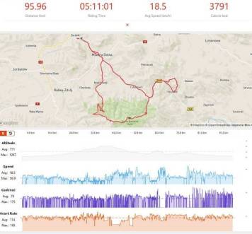

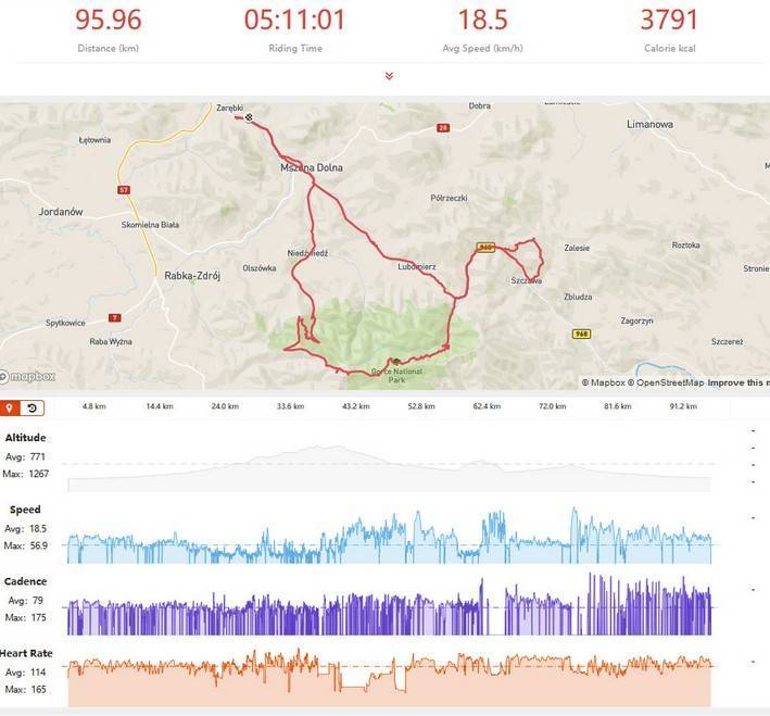

W Niedziele podczas wyjazdu na Mogielicę zablokowało przerzutkę na 2-gim biegu. Po poruszaniu manetką i wodzikiem jakoś puściło. Po chwili dokładnie w tym samym położeniu złapało znowu i już nie puściło. na trasie próbowałem psikać manetkę WD40 ale bez skutku. Po powrocie (z ekstremalnie dużą kadencją)
