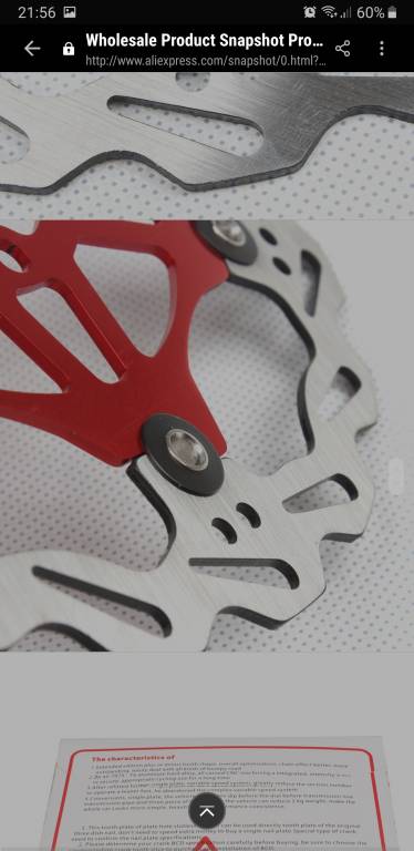

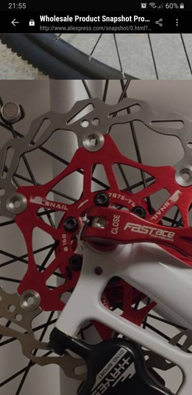

RadekMeridaBafang Opublikowano 17 Listopada 2019 Opublikowano 17 Listopada 2019 Witajcie, Najpierw chciałem się Was zapytać czy macie podobny problem. U mnie objawia sie to tylko w momencie jazdy po mocno nierównym gruncie typu kostka brukowa badz uderzając kołem mocno o ziemie. Nigdy podczas hamowania. I odgłos tego jest taki jak strzelanie, pstrykanie. Jest to bardzo wnerwiające. Wiecie może co z tym można zrobić?

RadekMeridaBafang Opublikowano 17 Listopada 2019 Autor Opublikowano 17 Listopada 2019 Teraz, Huberto20 napisał: To może wina leży w pająku jednak. Masz może inną tarcze? Problem lezy na pewno w laczeniach miedzy dwoma czesciami. Po co mi inna tarcza?

Franz Mauer Opublikowano 17 Listopada 2019 Opublikowano 17 Listopada 2019 Moim zdaniem tarcze mogą być nie spasowane i gdzieś elementy trą o siebie wydając dziwne odgłosy. Jeśli masz jakieś klocki, które możesz poświęcić to możesz spróbować założyć je i w miejscach nitowania tarcz dać odrobinę smarowidła. Wtedy być może strzelanie ucichnie... 🤨 Możesz wogóle nie wkładać klocków tylko sprawdzić na sucho czy podczas nierówności nadal strzelają tylko... No właśnie, będziesz hamować nogami 😉 Jeśli tak to będziesz mógł zmienić klocki na właściwe i po temacie.
RadekMeridaBafang Opublikowano 17 Listopada 2019 Autor Opublikowano 17 Listopada 2019 1 minutę temu, Franz Mauer napisał: Moim zdaniem tarcze mogą być nie spasowane i gdzieś elementy trą o siebie wydając dziwne odgłosy. Jeśli masz jakieś klocki, które możesz poświęcić to możesz spróbować założyć je i w miejscach nitowania tarcz dać odrobinę smarowidła. Wtedy być może strzelanie ucichnie... 🤨 Możesz wogóle nie wkładać klocków tylko sprawdzić na sucho czy podczas nierówności nadal strzelają tylko... No właśnie, będziesz hamować nogami 😉 Jeśli tak to będziesz mógł zmienić klocki na właściwe i po temacie. Sprawdzac nie mam co bo wiem ze te tarcze strzelaja i pytanie co mozna robic zeby to poprawic? Myslal3m o jakims smarowidle ale odpada bo wiadomo a cos typu klej raczej tez bo to sa w koncu tarcze plywajace wiec sklejajac nitowania zaburzę chyba prace tarczy...
Mjecio Opublikowano 17 Listopada 2019 Opublikowano 17 Listopada 2019 (edytowane) Zablokuj klamką hamulec na twardej nawierzchni, i probuj ruszyc przód-tył, jesli wyczuwasz luz/słyszysz dziwne dźwieki zlokalizuj, ja obstawiam luz między dzwonem tarczy a rotorem, np. Na tulejkach lączących oba elementy. Na szybko sa 2 wyjscia: kupić drugie, w koncu są z chin i nie kosztują majątku, lub zaryzykować i sklepać/sprasować nity. Edytowane 17 Listopada 2019 przez Mjecio
RadekMeridaBafang Opublikowano 17 Listopada 2019 Autor Opublikowano 17 Listopada 2019 Teraz, Mjecio napisał: Zablokuj klamką hamulec na twardej nawierzchni, i probuj ruszyc przód-tył, jesli wyczuwasz luz/słyszysz dziwne dźwieki zlokalizuj, ja obstawiam luz między dzwonem tarczy a rotorem, np. Na tulejkach lączących oba elementy. Bo stamtad wlasnie te dzwieki sie wydobywają. To juz wiem. Nie wiem tylko czy cos mozna z tym zrobic. Czekam az ktos sie wypowie kto ma doswiadczenie z wieksza iloscia 2 czesciowych tarcz hamulcowych.
