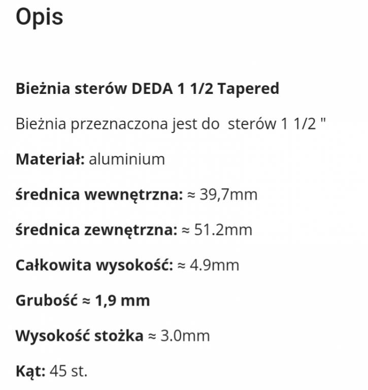

leejoonidas Opublikowano 17 Listopada 2019 Opublikowano 17 Listopada 2019 (edytowane) Ta bieżnia powinna pasować, jest dostępna na Alledrogo, lub na tym samym portalu aukcyjnym znajdziesz podobną. Mimo wszystko porównaj wymiary z opisu z tym co masz u siebie. Edytowane 17 Listopada 2019 przez leejoonidas
Kruk Opublikowano 17 Listopada 2019 Opublikowano 17 Listopada 2019 Ja wole te bieżnie z nacięciem nie trzeba łazić do serwisu aby nabijali tylko śrubokręt w rękę i się ładnie lekko rozgina i wchodzi.
Igoh Opublikowano 17 Listopada 2019 Autor Opublikowano 17 Listopada 2019 Okej dzięki chłopaki 😃 Jutro będę dzwonił do serwisu żeby ewentualnie dobrze dobrać 😃
