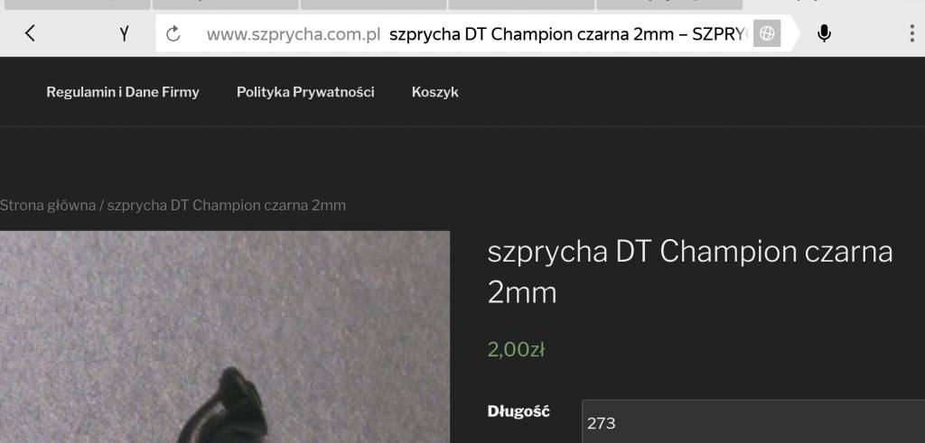

ArtQu Opublikowano 17 Listopada 2019 Autor Opublikowano 17 Listopada 2019 41 minut temu, leejoonidas napisał: Tylne koło. Długość szprych po lewej stronie koła 275mm, 16 sztuk. Długość szprych po prawej stronie koła 273mm, 16 sztuk. Nyple o długości 12mm. Szprychy 2,0 DT CHampion. Zaplot szprych w kole na trzy krzyże. Szprychy nie mogą być ani dłuższe ani krótsze nawet o 1mm. Pozdrawiam i do usług. To jest mały problem. Szprychy dt champion są co 2mm. Czyli 272,274,276. Takie długości jakie podałeś nie mogę znaleźć.
