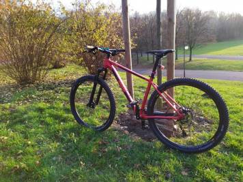

Jarett Opublikowano 13 Listopada 2019 Opublikowano 13 Listopada 2019 Hej Szajbajki! Jaram się jak bletka, ponieważ po około 10latach spędzonych z moim kross level A4 podjąłem decyzję o zmianie roweru MTB. Po długich rozmyślaniach i początkowo mniejszym budżecie padło na Radon ZR Team 8.0 z rocznika 2019 Rower zakupiłem przez sklep bike-discount.de Dziś kurier podstawił go pod drzwi, aktualnie wygląda tak https://photos.app.goo.gl/J4pNQTR34QWVLtQ99 Opis ze strony producenta: FrameZR TEAM 29 Colourcherry red / bright red / dark blue ForkRock Shox Judy Silver, TK, R, SA, Boost, Travel100mm Brakes: Magura MT2 Brake discs: Magura Storm HC, 180/160mm, 6-bolt Headset: FSA, ZS44/ZS56 Stem: LEVEL NINE Race, 31.8mm, 6°, 60/75/75 mm Handlebar: LEVEL NINE Race, 31.8 x 720 mm, 15mm rise Bar grips: Ergon GE10 Saddle: Selle Italia X1 Seatpost: LEVEL NINE Race 30.9 x 400 mm Crankset: Shimano FC-MT600, 36x26T, 175mm Bottom bracket: Shimano Deore SM-BB52, 73mm BSA Rear derailleur: Shimano XT RD-M8000-SGS Gear shifters: Shimano SLX SL-M7000, 11-speed, Magura I-Spec B Front derailleur: Shimano SLX FD-M7025-L, topswing, 34.9mm Cassette: Shimano SLX CS-M7000, 11-42 Chain: Shimano CN-HG601 Tyres: Schwalbe Nobby Nic, Addix PerfL, 29" x 2.25" Wheelset: Mavic Crossride FTS-X, 110/135 Pedals: not included Total weightstarting from 12.9 kg Jutro składanie, zobaczymy co z tego będzie :-)
ahaja Opublikowano 15 Listopada 2019 Opublikowano 15 Listopada 2019 Czerwony ... szybki ... choć konstruktorzy pewnie nieco ograniczyli mu 'pałer' dając czarne widły ... 😉 A siodło z 'nitrodziuro' jest ? 😉
Jarett Opublikowano 15 Listopada 2019 Autor Opublikowano 15 Listopada 2019 Właśnie z tego względu wybrałem ten kolor Na żywo wchodzi w bordowy i fajnie bo jest matowy. Kupowałem online posiłkując się fotami Niestety siodełko nie ma nitro dziury, ale myślę że z czasem wymienię Dziś pierwsza krótka próbna jazda, uśmiech nie schodził z twarzy Jak będzie ładniejszy warun zrobię jakieś konkret foty

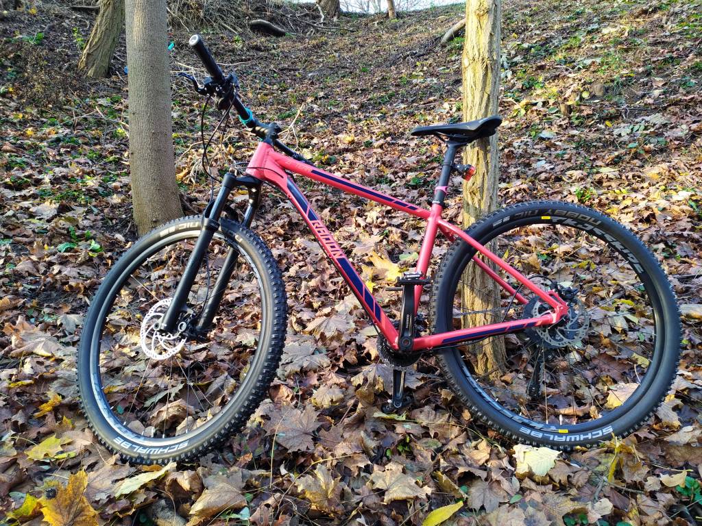

Jarett Opublikowano 22 Listopada 2019 Autor Opublikowano 22 Listopada 2019 Dziś zabrałem "radka" na pierwszą przejażdżkę. Po przesiadce z kół 26" minie trochę czasu zanim przestawię się na 29". Jeździ się zupełnie inaczej, ale wrażenia z jazdy pozytywne 🙂 Zamówiłem dziś przerobionego convoya s2 bo dni krótkie, a mam zamiar pojeździć zimą. Wrzucam parę fot, kolor na fotach prezentuje się zupełnie inaczej, na żywo wchodzi w bordowy mat a tutaj hmmm...trochę różowo 🙂 2
Accent_Szaj Opublikowano 24 Listopada 2019 Opublikowano 24 Listopada 2019 W dniu 15.11.2019 o 09:48, ahaja napisał: Czerwony ... szybki .. Hehe. Najszybsze są białe* i wjadą na najwyższy krawężnik i w największą dziurę. *Biały kolor- najczęściej używany do malowania samochodów firmowych,do użytkowania prze pracownika Rowerek zacny. Fajnie , że dałeś nowe foty 1

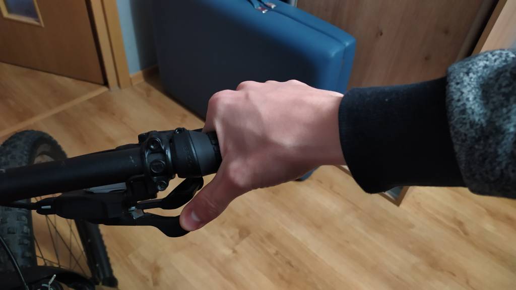

Jarett Opublikowano 29 Listopada 2019 Autor Opublikowano 29 Listopada 2019 Nie wiem czy ktoś to przeczyta, ale po pierwszych jazdach odczułem dosyć duży dyskomfort jeśli chodzi o manetki slx. Dolne dźwignie od wrzucania wyższego biegu wydają mi się tak krótkie że przy wrzucaniu dwóch biegów w górę ledwo już sięgam kciukami. Manetki mam maksymalnie dosunięte do gripów. Kąt ustawienia klamek hamulców też mi się wydaje ok. Mam dość długie palce, jestem ciekaw czy tylko w moim przypadku czuję dyskomfort. W wolnej chwili wrzucę foty dla zobrazowania problemu.
Accent_Szaj Opublikowano 29 Listopada 2019 Opublikowano 29 Listopada 2019 43 minuty temu, Jarett napisał: W wolnej chwili wrzucę foty dla zobrazowania problemu. Dobry pomysł.Jak zobaczymy,to może będzie łatwiej stwierdzić przyczynę
PiotrekGT Opublikowano 2 Grudnia 2019 Opublikowano 2 Grudnia 2019 One mają długi skok, żeby wrzucić 3 na raz trzeba sie serio nagimnastykować Dosunięcie do gripów to kiepskie ustawienie, nie przeszkadzają ci podczas jazdy? Np nie ocierasz kciukiem o wajhe?

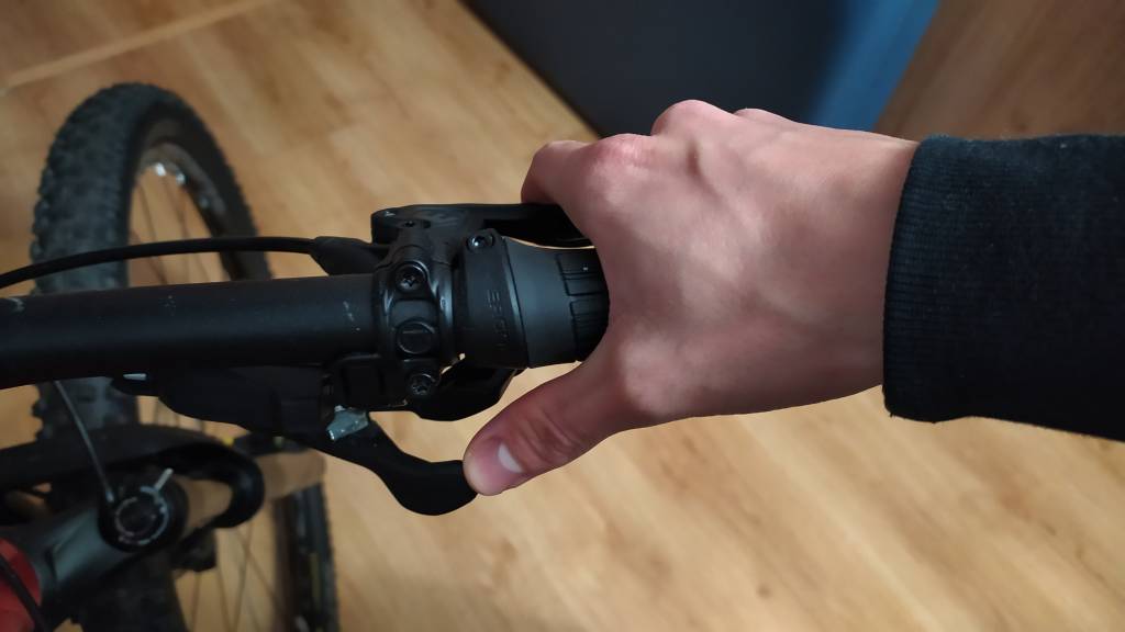

Jarett Opublikowano 3 Grudnia 2019 Autor Opublikowano 3 Grudnia 2019 Na zdjęciu widać jak sięga kciuk w pozycji bez naciskania dźwigni przerzutki pomimo przesunięcia dłoni najbliżej środka. W momencie naciśnięcia ledwo starcza mi palca, a przy zmianie dwóch biegów czasem nie daję rady. Wczešniej jeździłem na starych klamkomanetkach deore i wygoda była o wiele lepsza. Tutaj mam wrażenie że coś ewidentnie jest nie tak. Przy szybkiej akcji, zjazd - podjazd, nie daję rady zmienić szybko biegów. Znajomy który ma większe dłonie jak wsiadł do mnie na rower to sam się dziwił że te manetki przerzutki takie krótkie.
Accent_Szaj Opublikowano 3 Grudnia 2019 Opublikowano 3 Grudnia 2019 Jak dla mnie po złej stronie masz zamontowane manetki. Najpierw klamka,manetka i na koniec grip

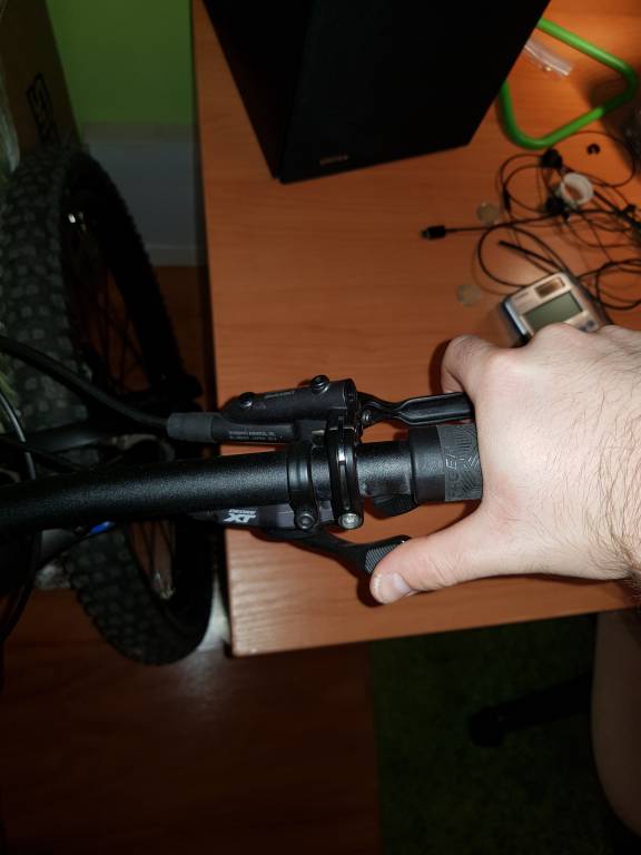

PiotrekGT Opublikowano 3 Grudnia 2019 Opublikowano 3 Grudnia 2019 Moja sugestia: manetka na ispecu w prawo a pozniej caly zestaw w lewo. Masz za blisko klamke hamulca do gripa, magurki to raczej jedno palcowe klamki a na zdj widac jakby ci sie wrzynala klamka w srodkowy palec. Ale to kwestia osobistych preferencji, mi klamka blizej niz na zdjeciu ponizej (moje zdjecie, nie z neta jak by co :P) przeszkadza, inni wola hamowac 2 palcami. Fakt faktem tez ze nie mam ispeca tylko obejme
Accent_Szaj Opublikowano 3 Grudnia 2019 Opublikowano 3 Grudnia 2019 Strasznie dziwnie to wygląda.Tak jakby Magura miała innego I-spec Spróbuj tak jak napisałem zamienić miejscami i wtedy automatycznie przesunie się klamka w lewo
