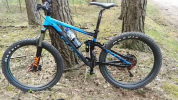

Przedstawiam Wam rower który złożyłem i modyfikowałem aby finalnie został w tej postaci. Było już parę rowerów które złożyłem i niestety sprzedałem (z bólem), ale nie jestem milionerem aby mieć ich cały garaż. Podstawa to nowa rama Cube Stereo 150 27.5+ kupiona w niemieckim sklepie wysyłkowym. Koła to "archiwalne" Dartmoor Aircraft (nie ma ich jeszcze na zdjęciu) z oponami Maxxis 27,5x3.0. Przedni wideł to FOX 34 Rhytm 150 mm a damper to Rock Schox Monarch RT 200x57. Napęd 1x11 SLX M7000  30T / 11-46T. Sztyca Ritchey Pro, mostek Accent, kierownica Kellys Active. Hamulce Deore M7000 na tarczach Baradine 180mm.  Stery Neco, wkład suportu skręcany Pressfit (nazwy nie pamiętam), pedały z chin na maszynach (rewelacja). Części w większości nowe ze sklepów lub "prawie" z olx. Kryterium doboru to cena / jakość / waga w tej kolejności ale i tak kobyłka waży ponad 16 kg.
Mimo wagi ten lekki czołg po naszych piachach w puszczy Noteckiej śmiga jak wariat. Opony plusowe robią robotę mimo że nie na mleku ale na ciśnieniu 0,8 atm. Korzenie i takie tematy to przeszkody marginalne. Ważę pod 90 kg i na "miasto" trzeba pompować powyżej 1 atm bo za bardzo pływają na twardym. Do dampera napchałem pełno oringów aby się nie zapadał ale w przyszłości planuję coś bez DebonAir. Może Fox na kashimie.
