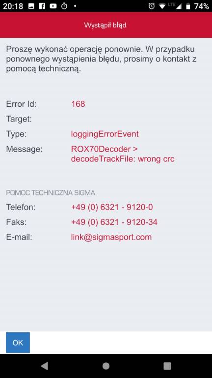

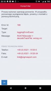

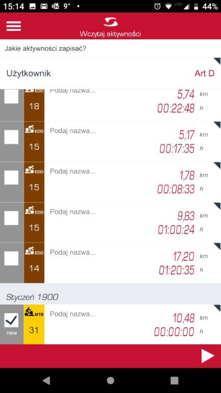

Artuarczi Opublikowano 1 Listopada 2020 Opublikowano 1 Listopada 2020 Szkoda, dla mnie endek był w zupełności wystarczający. Pytanie czym darmowym zastąpić , żeby można pliki Fit z sigmy importować. do tego moja sigma ma kłopot z eksportem do sigmalink i SDC. bo od wczoraj źle zapisuje dane treningu ( Czas trwania treningu 0:00h, dystans też okrojony) . Mam nadzieję ze w sigmie wiedzą co zrobić. Mam go do czerwca 2018 - wiec ledwie się zużył i kupę kasy kosztował :(
