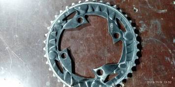

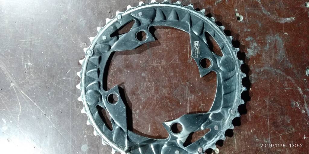

Marcin.KnD Opublikowano 9 Listopada 2019 Opublikowano 9 Listopada 2019 (edytowane) pomożecie wybrać co kupic? https://allegro.pl/oferta/zebatka-40z-blat-korby-shimano-fc-m612-deore-alu-7726087430?bi_m=mpage& https://www.centrumrowerowe.pl/tarcza-mechanizmu-korbowego-shimano-deore-fc-m612-pd3235/?v_Id=70192&gclid=CjwKCAiA5JnuBRA-EiwA-0ggPW97QRC5uuFq2krGj4eaRcOVDv9NRRaXPnRt3aef3rcUmxQuXX2fSxoC3dcQAvD_BwE Z tego co wiem mają kompatybilny montaż, a różnica w cenie jest znacząca. Ale M672 to dwublat a M612 trójblat i nie jestem pewien czy przerzutka będzie działa bez problemów. Próbował ktoś lub powie czy zamiana blatów ma sens? Edytowane 10 Listopada 2019 przez Marcin.KnD

Marcin.KnD Opublikowano 12 Listopada 2019 Autor Opublikowano 12 Listopada 2019 (edytowane) ok. poszprerałem w sieci i tak FC-M612 i FC-M672 to korby do 3x10 i sa kompatybilne. https://roweroweporady.pl/pobierz/shimano-compatibility.pdf strona 8 FC-M675 który podajesz jest do napedu 2x10 wiec nie bedzie pasował. Prawdopodobnie się nie zrozumieliśmy lub nie jasno opisałem. Mam 3x10 na FC-M612. Moja korona 40T jest zużyta wiec zamówiłem tą tańsza bo po co przepłacać. a róznica w cenie Blat 40T do SLX FC-M672 cena 70 zł Blat 40T do Deore FC-M612 105 zł pomimo kompatybilności rónica w cenie ok 30 zł, na przykładzie tego sklepu. zastanawia mnie tylko z czego jest taka róznica jak to sa zamienne blaty. Edytowane 12 Listopada 2019 przez Marcin.KnD
Red Opublikowano 12 Listopada 2019 Opublikowano 12 Listopada 2019 Jeśli masz trzybatową M612 to faktycznie wybrany przez ciebie blat będzie pasował.
