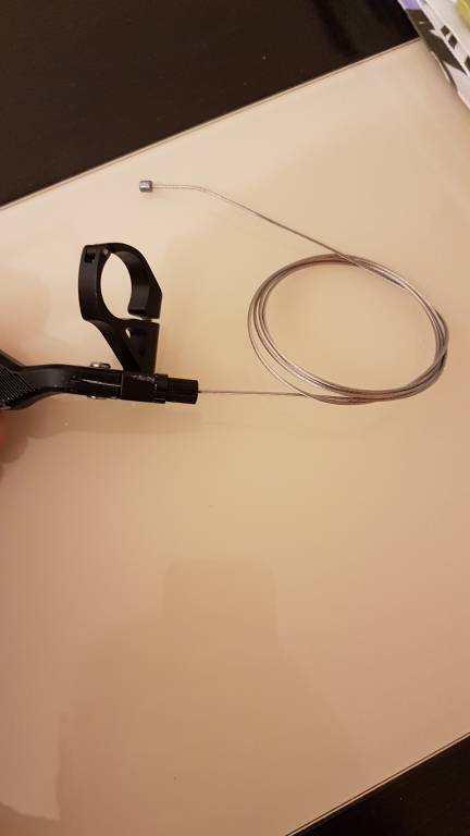

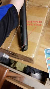

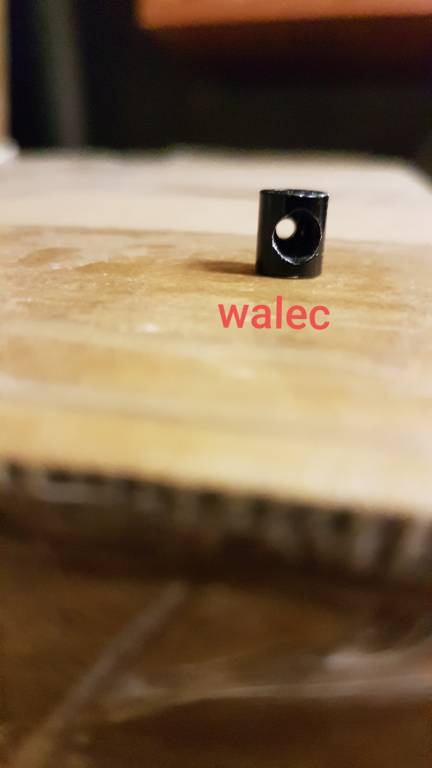

Zborro Opublikowano 3 Listopada 2019 Opublikowano 3 Listopada 2019 Witam Chcę zamontować do swojego roweru sztycę regulowaną bontrager drop line.Problem pojawił się z zamontowaniem linki w sztycy. Mianowicie, żeby pociągnąć bolec który powoduje zwolnienie mechanizmu sztycy, należy założyć linkę zakończoną "baryłką/walcem metalowym"na ten bolec . Posiadam tą (baryłkę/walec) lecz nie ma ona w sobie żadnych śrub którymi można by przykręcić linkę i następnie włożyć całość do bolca zwalniającego mechanizm ... wygląda na to jakby miała przez tą "baryłkę" przechodzić linka i zatrzymać się na jej fabrycznym zakończeniu.Tylko z drugiej strony, do manetki, też potrzebuje zakończenie fabryczne linki ...co w takim przypadku, czy jest taka końcówka którą można nałożyć i skręcić linkę tak aby była ona zakończona w podobny sposób jak jest ona zakończona fabrycznie z jednej strony?

Zborro Opublikowano 3 Listopada 2019 Autor Opublikowano 3 Listopada 2019 No właśnie w mojej baryłce nie ma śruby... jest tylko otwór
Gość Opublikowano 4 Listopada 2019 Opublikowano 4 Listopada 2019 @Zborro nie masz przypadkiem śruby w manetce? Dzięki której przykręcasz linkę ? Zrób zdjęcie manetki i daj chyba że już zrobiłeś?
Gość Opublikowano 4 Listopada 2019 Opublikowano 4 Listopada 2019 @Zborro powinno być tak jak napisał Piter, jeśli nie to znaczy że masz masz co nie od kompletu w tej sztycy. Może coś takiego się nada. Musisz sprawdzić wymiary i poszukać w necie.
Zborro Opublikowano 6 Listopada 2019 Autor Opublikowano 6 Listopada 2019 Nie znalazłem w swojej manetce od sztycy możliwości przykręcenia linki , jest w dźwigni otwór w którym teoretycznie mogłaby sie znajdować śruba mocująca linkę, lecz sprzęt kupiłem używany i takowej śruby nie było, a przeszukujac internet nie znalazłem tego rodzaju manetki żebym mogl to potwierdzić, natomiast rozwiązalem problem stosując kawałek mosiężnej tulejki z gwintem i śrubą wycietą z łaczki elektrycznej 4mm . Tak więc temat uważam za zakończony, dziękuję za zainteresowanie i porady , pozdrawiam😉
