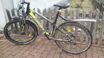

piotkolo Opublikowano 1 Listopada 2019 Opublikowano 1 Listopada 2019 Witam. Mam rower Romet Rambler 2 na 27,5 kołach ale jest on z widelcem standardowym czyli że jest jakaś tam regulacja. Chciałem coś w nim wymienić tylko nie wiem czy to opłacalne znaczy wymiana widelca ew na jaki. Piotr

ahaja Opublikowano 1 Listopada 2019 Opublikowano 1 Listopada 2019 (edytowane) Musiałbyś poszperać za jakimś powietrznym typu Raidon czy Recon do swojego koła 27.5. Zapewne też musiałby mieć prostą rurę sterową, ale to już będziesz wiedział jak sprawdzisz w rowerze. To najtańsze sensowne opcje. A - jeno pamiętaj, ani rower ani taki amor nie będą się nadawać do 'skakania' ... do jazdy owszem. 😉 Edytowane 1 Listopada 2019 przez ahaja 1
Accent_Szaj Opublikowano 1 Listopada 2019 Opublikowano 1 Listopada 2019 Rambler od niego zaczynałem Masz w nim prostą rurę sterową 1i1/8 cala. Raidon jest nie drogi,a dobry.

ahaja Opublikowano 1 Listopada 2019 Opublikowano 1 Listopada 2019 Ramblerów jest kilka a nie napisałeś dokładnie jaką masz wersję. Może masz taki za 800zł a może taki za 2800zł ... tego nie wiemy. Raidek to fajny dość prosty amorek, dostosujesz go sobie do swojej wagi i jazdy ciśnieniem, tłumieniem. Warto zrobić przegląd '0' i nasmarować to i owo by dłużej pochodził bez kłopotów.
piotkolo Opublikowano 1 Listopada 2019 Autor Opublikowano 1 Listopada 2019 (edytowane) Jeśli o to chodzi to napisałem Rambler 2 Edytowane 1 Listopada 2019 przez piotkolo
Gość Opublikowano 1 Listopada 2019 Opublikowano 1 Listopada 2019 Dorzuce coś od siebie. Amortyzator powietrzny wymaga nieco wiecej uwagi i troski niż prosta konstrukcja sprężynowa jaką jest XCT. Musisz być tego świadom, że wymiana amortyzatora to tylko połowa sukcesu. Komfort jazdy w dużej mierze zapewnia to jak o sprzet dbasz.
