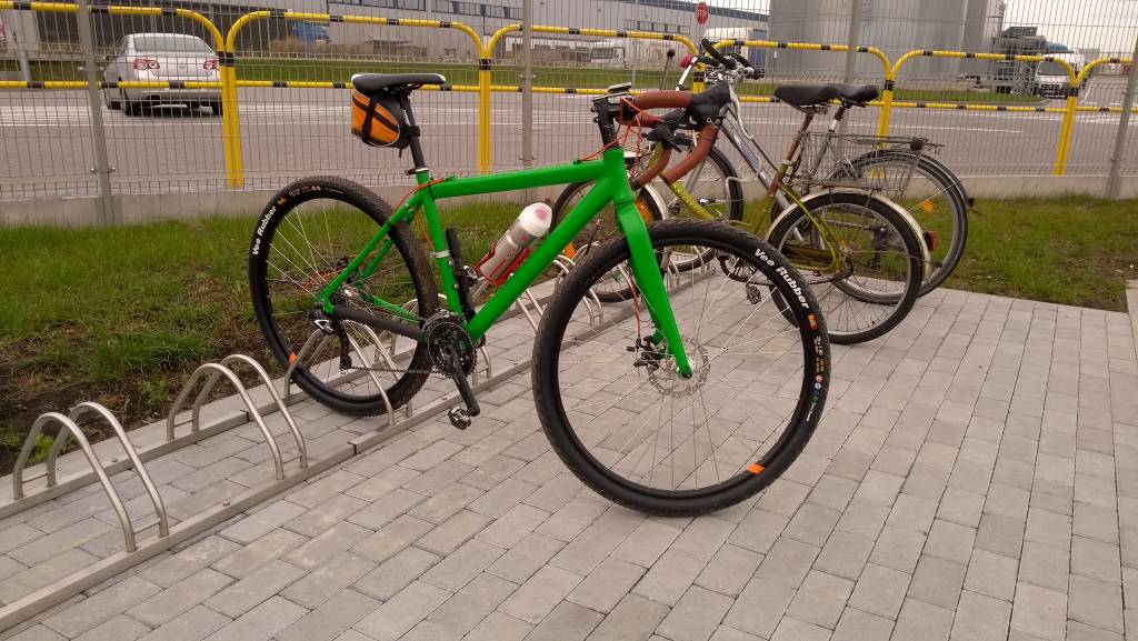

remigiusz Opublikowano 2 Listopada 2019 Opublikowano 2 Listopada 2019 Ja mam coś takiego, SLX 3x10, przednia przerzutka Alivio ale już nie będę zmieniał bo chodzi bardzo dobrze. Manetki I-Spec, klamki stare 105, hamulce mechaniczne TRP. Wykorzystuję wszystkie blaty, jak nastawiam się na szosę to zakładam cienkie opony. 1
Kruk Opublikowano 2 Listopada 2019 Opublikowano 2 Listopada 2019 3 godziny temu, remigiusz napisał: Ja mam coś takiego, SLX 3x10, przednia przerzutka Alivio ale już nie będę zmieniał bo chodzi bardzo dobrze. Manetki I-Spec, klamki stare 105, hamulce mechaniczne TRP. Wykorzystuję wszystkie blaty, jak nastawiam się na szosę to zakładam cienkie opony. Śliczna maszyna,bardzo mi się podoba, ten środek srebrny w kołach fajnie się komponuje z tym zielonym
Sebwoj Opublikowano 2 Listopada 2019 Autor Opublikowano 2 Listopada 2019 wow. super. A co to za rama o widelec?
