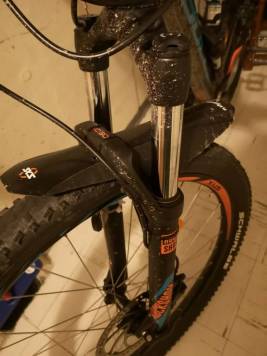

Roocki21 Opublikowano 30 Października 2019 Opublikowano 30 Października 2019 Witam posiadam rockshox xc30 skok 100mm w hardtail-u.. Aktualnie jest zajechany. Wg mnie po przejechaniu 1000km po lasach i ścieżkach zjazdowych z srednim stopniem trudności to slaby wynik na wytrzymałość. Szukam czegos wytrzymałego.. A moje pytanie czy wymiana na grubszy np 34 i skok 120mm ma sens? I czy jest taka możliwość wogóle. Moja waga 80kg
Gość Opublikowano 30 Października 2019 Opublikowano 30 Października 2019 W jaki sposób zajechany? Co do zmiany skoku zależy czy rama to przyjmieMusisz napisać jaki masz rower
Roocki21 Opublikowano 30 Października 2019 Autor Opublikowano 30 Października 2019 (edytowane) Moj rower to bulls king cobra disc 27.5 z roku 2017 Amortyzator dobija do konca zbyt mocno i czuje twarde uderzenie w ręce.. Zjazdy wykonuje na zablokowanym i wtedy jestem wstanie je zjechac.. Zrobil sie strasznie miekki.. I dziwnie stuka przy dobijaniu Ogolnie nie bylem zadowolony z jego kultury pracy od początku. Edytowane 30 Października 2019 przez Roocki21
Gość Opublikowano 31 Października 2019 Opublikowano 31 Października 2019 Amortyzator sprężynowy więc dlatego tak działMusiał byś wymieni na coś powietrznego wtedy bysbyl zadowolonyPowietrzny jest dość łatwy w utrzymaniu w dobrej kondycji oraz dobrze się go ustawia pod swoją wagę za pomocą ciśnienia w komorze(poprzez pompke)Poczytaj wątek o amortyzatorach do jakiejś kwotyZ reguły proponowany jest recon i wtedy polepszy się komfort jazdy na rowerzeBędzie wybierał nierówności i nie nędza boleć cię ręce Też nie sądzę abyś mógł wsadzić do niego większy skok Też nie sądzę abyś mógł wsadzić do niego większy skok
Gość Opublikowano 31 Października 2019 Opublikowano 31 Października 2019 7 godzin temu, Roocki21 napisał: Witam posiadam rockshox xc30 skok 100mm w hardtail-u.. Aktualnie jest zajechany. Wg mnie po przejechaniu 1000km po lasach i ścieżkach zjazdowych z srednim stopniem trudności to slaby wynik na wytrzymałość. Szukam czegos wytrzymałego.. A moje pytanie czy wymiana na grubszy np 34 i skok 120mm ma sens? I czy jest taka możliwość wogóle. Moja waga 80kg A serwisowany był? Bo zasada jest taka: Jak dbasz, tak masz... XC30 ze sprężyną stalową da się niezbyt dużym kosztem skonwertować na sprężynę powietrzną. Poszukaj na forum, bo było już kilkukrotnie o tym pisane.
Gość Opublikowano 31 Października 2019 Opublikowano 31 Października 2019 Tłumacząc inaczej poprzez montaż kardridz powietrznego zamiast sprężyny stalowej
Gość Opublikowano 31 Października 2019 Opublikowano 31 Października 2019 W tym dziale są przedziały cenowe dla amortyzatorów tuż nad Twoim wątkiem. Proszę z nich korzystać. Solo Air do XC 30 https://www.bikeinn.com/rowery/rockshox-spring-internals-left-solo-air-xc30/136338311/p
Roocki21 Opublikowano 31 Października 2019 Autor Opublikowano 31 Października 2019 14 minut temu, SpiderMAN napisał: A serwisowany był? Bo zasada jest taka: Jak dbasz, tak masz... XC30 ze sprężyną stalową da się niezbyt dużym kosztem skonwertować na sprężynę powietrzną. Poszukaj na forum, bo było już kilkukrotnie o tym pisane. Serwisowany nie był. Dla mnie to jeszcze zbyt trudne zagadnienie.. 😉 A w niemczech gdzie mieszkam 2-3 serwisy roweru równaja sie zakupowi nowemu amora.. Z tad tez nic nie robiłem bo od poczatku doszedlem do wniosku ze jak zajade go to wymienie na lepszy.. Nadal nikt nie udzielił mi odpowiedzi na temat grubości goleni czy ma sens wymiana z 30mm na 34mm.. Kwestia doboru marki i modelu zrobie pozniej jak juz bede wiedzial czego szukać..

Roocki21 Opublikowano 31 Października 2019 Autor Opublikowano 31 Października 2019 Bez przesady zeby amor po przejechaniu 1000km wymagał serwisu.... Na jednym ostrym zjeździe w lesie za mocno chyba dostał i cos chyba pękło.... I od tego czasu jest zbyt miękki i nie odbija dobrze. Na szczęście mam blokade i jeżdże na sztywnym😁 ale pora to zmienić bo ogranicza mi możliwości na ścieżkach.. A co ile km powinno sie robic serwis? W necie sa info raz w roku lub 2 tys i wiecej podaja

Gość Opublikowano 31 Października 2019 Opublikowano 31 Października 2019 Mój stary XCM nie był zatarty po 3 sezonach a to troszke słabsza konstrukcja niż XC30. Ba! Ten uginacz dziala nadal w innym rowerze, więc nie zganiaj na jakość sprzetu. Ewidentnie go zaniedbałeś. Ludzie z naszego forum używaja XC30, niektórzy poprzerabiali i nie narzekaja pomimo ograniczeń tego amortyzatora. Jałowa dyskusja panowie. Kolega wie lepiej, więc po co tłumaczyc. RS np. zaleca serwis co 50 godz. Ja co 50 godz. nasączam gąbki, smaruje ślizgi i porzadnie czyszcze uszczelki kurzowe. Pełen przegląd robie co 100 godz.
Roocki21 Opublikowano 31 Października 2019 Autor Opublikowano 31 Października 2019 Nie kolega wie lepiej.. Tylko nie powinno byc tak ze amor pod moim ciezarem ugina sie na prawie 5 cm... A jak jade to nieraz dobijam do końca... I slychac metaliczne stuki... A propo zaniedbania kto rozbiera amor po przejechaniu 1000km? Zreszta to jest mało ważne... Oczekuje pomocy w doborze nowego chce grubszy.. Jak wyżej doradzili fachowcy 32mm wystarczy skok niech bedzie ten sam.. Teraz tylko jakie modele pasuja do mojej maszyny..

Kruk Opublikowano 31 Października 2019 Opublikowano 31 Października 2019 Dokładnie. RS jasno piszę co ile się robi serwis. Fakt, można to trochę nagiąć, ale jak go użytkowałeś w każdą pogodę, bez ograniczeń, to lepiej częściej zrobić serwis zwłaaaaszcza że ten model ma tłumik Turnkey olejowy, przez co tak szybko odbijał i ręce bolały. Da siego pewnie uratować ale... Kup sobie Raidona i miej z bani
