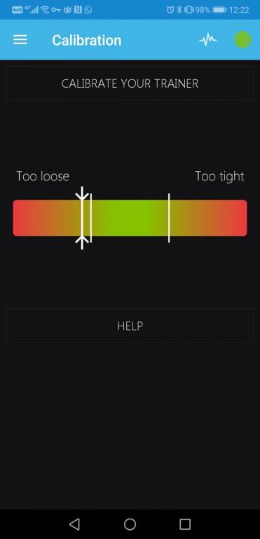

primax Opublikowano 25 Października 2019 Opublikowano 25 Października 2019 Cześć Wydaje mi się, że dokładnie przeszukałem forum i nie znalazłem rozwiązania mojego problemu, więc zakładam nowy temat. Tydzień temu kupiłem w deca powyższy trenażer, podłączyłem, ściągnąłem apkę na telefon, Tacx Utility, i wszystko ładnie się sparowało. Doczytałem na temat siły docisku na stronie tecx'a, ustawiłem wg instrukcji i chciałem się przejechać ale: Nie mogę przejść przez kalibracje. W apce mam komunikat error during calibration. Opona do trenażera jest nadymana do ciśnienia 8Bar, zalecanego a docisk wyregulowany zgodnie z instrukcją czyli zapinamy -> rolka dotyka lekko opony -> odpinamy -> 3-4 obroty pokrętłem w celu zwiększenia oporu -> zapinamy ponownie. Mam wrażenie, że taka regulacja jest za słaba i kombinowałem mocniej ale bez rezultatów. W apce tacx Training czy jakoś tak to samo. Obydwie łączą się po bluetooth. Druga sprawa to apce trainingowej jak wybieram prosty trening to nie mogę go wystartować, przycisk "play" nie odpala treningu i nie mogę sterować oporem. Owszem trenażer działa i oporuje ale mam wrażenie że bez kalibracji działa on na zasadzie liniowego zwiększania oporu wraz z prędkością. Kadencje i moc pokazuje więc jest jakaś komunikacja. Miał ktoś podobny problem? Dziękuję za sugestie. Pozdrawiam Andrzej
Nemrod Opublikowano 25 Października 2019 Opublikowano 25 Października 2019 Po pierwsze zejdź z ciśnieniem o conajmniej 1 bar. Chwilę pokręć na trenażerze by rozgrzać oponę.Im wyższe tym mniejsze opory toczenia i większe prawdopodobieństwo uślizgu opony na rolce.W apce przy konfiguracji powinno pojawić się polecenie by rozpędzić rower do 30 km/h. Później przestać i powinna pojawić sie taka tabelka: Będziesz wiedział czy jest za ciasno czy się ślizga. A u mnie gdy jeden smartfon jest sparowany to drugi się nie chce połączyć z trenażerem...
primax Opublikowano 25 Października 2019 Autor Opublikowano 25 Października 2019 Oki ciśnienie dostosuje. Wiesz kręciłem jakieś pół godziny próbując co jakiś czas więc opona była ciepła ale może faktycznie ciśnienie za wysokie. Zmienię i dam znać. W apce faktycznie jest polecenie rozpędzenia do 30 i zatrzymania pedałowania ale potem nie pojawia się ta tabelka tylko error. Będę testował wieczorem. Dzięki.
primax Opublikowano 27 Października 2019 Autor Opublikowano 27 Października 2019 Cześć Ciśnienie obniżyłem do 6bar, poluzowałem docisk i zaczęło działać to znaczy po kalibracji pojawia się ta tabelka z zielonym paskiem . Na początku nadal docisk był zbyt mocny niemal kreseczki się pokrywały, więc jeszcze popuściłem i kreska wylądowała na kolejnych kalibracjach na środku. Jest jednak problem ponieważ w czasie pedałowania to opona się ślizga, na samym starcie ale i w czasie jazdy jak mocniej nacisnę na geje. Czy Wam też się ślizga, czy nie lepiej na kalibracji być bliżej prawej strony skali ale bez ślizgania? Pozdrawiam
Nemrod Opublikowano 28 Października 2019 Opublikowano 28 Października 2019 Jak się ślizga to daj bardziej z prawej. Ogólnie musi się tylko łapać w ramce.
