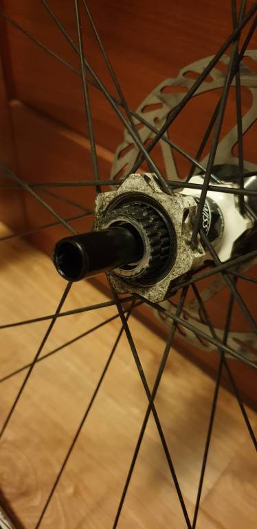

OGLocDogg Opublikowano 23 Października 2019 Opublikowano 23 Października 2019 Hej, posiadam tylne kolo (DTSwiss X1600 Spline) bez jakichkolwiek zużyć piasty, czy obręczy, jednak napęd po zimie będzie szedl do wymiany na Shimano 12 speed. Wyczytalem, ze do mojej piasty nie pasuje bębenek Micro Spline, ponieważ mam piastę na 5mm QR 142mm 28 prostych szprych. Jakim najtańszym sposobem, będzie założenie kasety shimano 12ki? Czy ktoś z Was już cos takiego przechodził? Myślałem, by kupić piastę na sztywne kolo i adapter, lecz piasta DT wchodzi tylko z samym Splinem, wiec kolejny koszt to bębenek Micro. Macie może jakieś sugestie? Z góry dzięki Łukasz

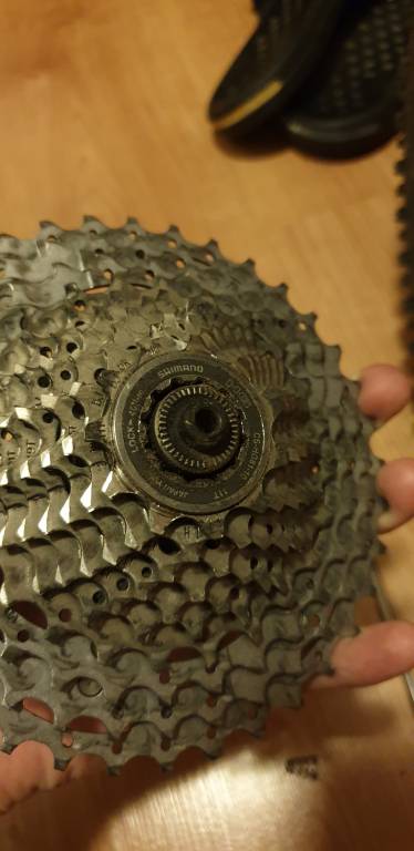

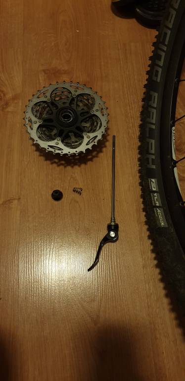

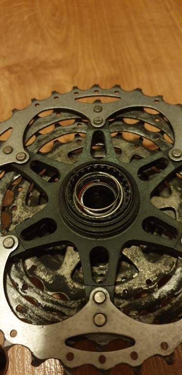

PiotrekGT Opublikowano 23 Października 2019 Opublikowano 23 Października 2019 Moją sugestią jest dowiedzenie się konkretnie co to za piasta i jaki ma bębenek, najlpeiej go zdejmij - szarpnij za kasete, jak to jest star ratchet to zejdzie razem z bębenkiem. Tak to wygląda: Być może w osiach qr9 jest to jakoś inaczej rozwiązane, ale do tej piasty co na filmie są bębenki micro
Kruk Opublikowano 23 Października 2019 Opublikowano 23 Października 2019 Jak masz piaście 3 zapadki to lipa jak masz ratchet to wystarczy nowy bębenek kupić i założyć.
OGLocDogg Opublikowano 23 Października 2019 Autor Opublikowano 23 Października 2019 Oto, co zobaczyłem. Bębenek jest typu ratchet z tego co widzę. Co do bębenków, to wystarczy, że wpiszę DTSWISS Micro Spline i to wszystko? Bo było napisane, że bębenek tylko do sztywnych osi, a takiej nie mam i stąd tu moje zapytanie...
PiotrekGT Opublikowano 24 Października 2019 Opublikowano 24 Października 2019 Widze ze masz same endcapy pod qr9 a normalnie jest pod sztywna os, wydaje mi sie ze zadziala
Kruk Opublikowano 24 Października 2019 Opublikowano 24 Października 2019 Masz ratchet system więc bębenek można dokupić. Pytanie czy na 135x9QR będzie pasować ten bębenek.
OGLocDogg Opublikowano 24 Października 2019 Autor Opublikowano 24 Października 2019 Zakładając, że nie będzie pasować, będę musiał kupić całe nowe koło, bo raczej nie dostanę nowej piasty pasującej do koła ze szprychami. Czy dostanę coś takie koło, czy muszę wymienic ramę roweru na 148mm ze sztywną osią? Jest napisane niby w katalogu DT, że muszę mieć klasyczną wersję piasty, a nie straight pull, by to pasowało. Łukasz

OGLocDogg Opublikowano 29 Października 2019 Autor Opublikowano 29 Października 2019 (edytowane) Tak tylko dla Waszej wiadomości: Zerknij na to: Łukasz, 28 paź, 14:05 (1 dzień temu) Dzień dobry, mam pytanie, czy mając piastę DT350 (straightpull, centerlock) 5x135mm QR jestem w stanie nawet po pewnych przeróbkach zmusić do działania z bębenkiem MicroSpline? Gdzieś na forum mignęła mi wiadomość, że należy spiłować bębenek. Lub czy jest taka mozliwość z innymi piastami pasujacymi do rozstawu 135mm? Z poważaniem Łukasz DT4YOUpon., 28 paź, 14:08 (1 dzień temu) Standard Micro Spline dedykowany jest przede wszystkim pod rozstaw BOOST 12/148 mm i dla niektórych piast 12/142 mm. Pod QR 5/135 mm nie występuje. Tym samym nie uda się go zamontować w takiej piaście… Pod bębenek Micro Spline dedykowany jest inny adapter od strony napędu, więc ten który ma Pan oryginalnie w piaście teraz, nie będzie pasującym. Łukasz, 28 paź, 23:43 (17 godzin temu) Panie Gracjanie, znalazłem tutaj przykład, jak gość uruchomił MicroSpline na jeszcze węższej piaście. https://www.mtb-news.de/forum/t/umbau-dt-240-135mm-quick-release-auf-micro-spine-shimano-12-fach.893219/ DT4YOU <sklep@dt4you.com> 09:49 (7 godzin temu) do mnie Sprawdziłem dokładniej ten temat i faktycznie artykuł o numerze HWAXXX00S7112S jest produkowany przez DT Swiss, ale nie jest on dostępny jeszcze w oficjalnej sprzedaży. Póki co tylko jakieś pierwsze wersję piast OEM będą wyposażane w taki standard. Można zatem przypuszczać, że w przyszłości jest szansa na pojawienie się bębenka micro spline pod standard QR, ale póki co nie mamy jeszcze żadnego oficjalnego stanowiska w tej sprawie.. Jeśli pojawi się w sprzedaży to z pewnością umieścimy taką informację na naszej stronie oraz na profilach w social mediach. Edytowane 29 Października 2019 przez OGLocDogg
