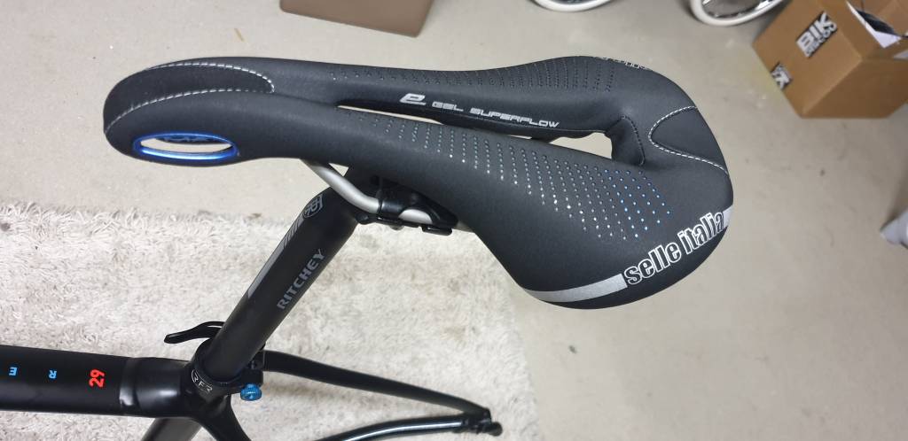

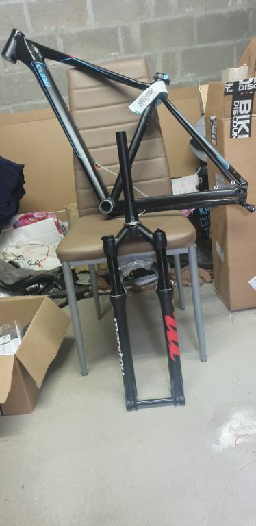

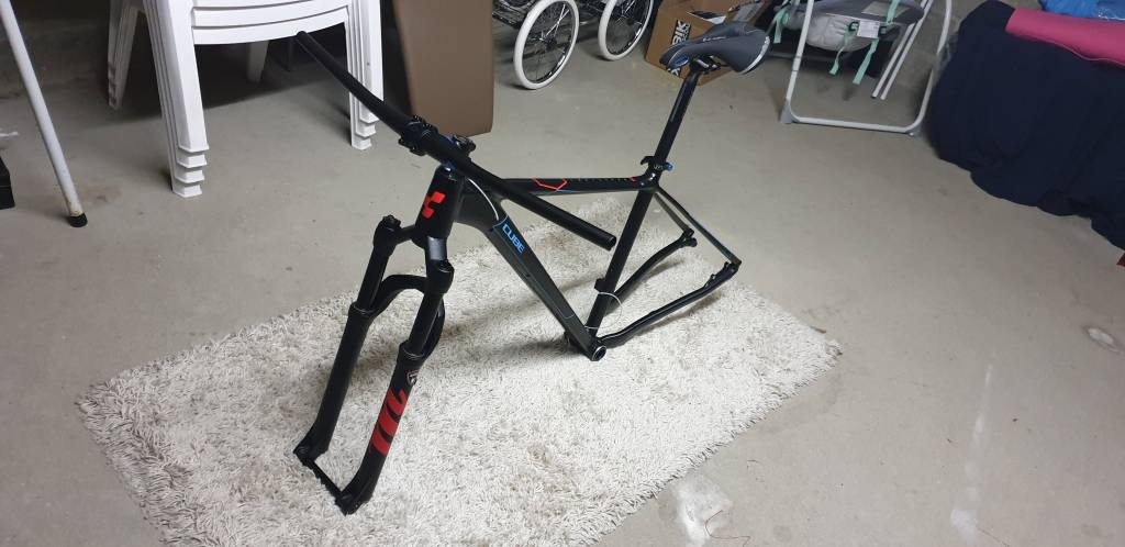

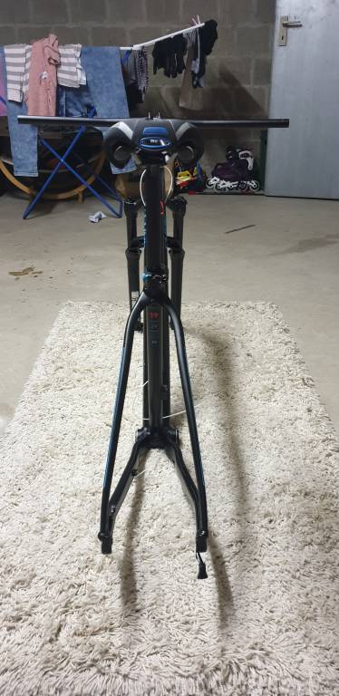

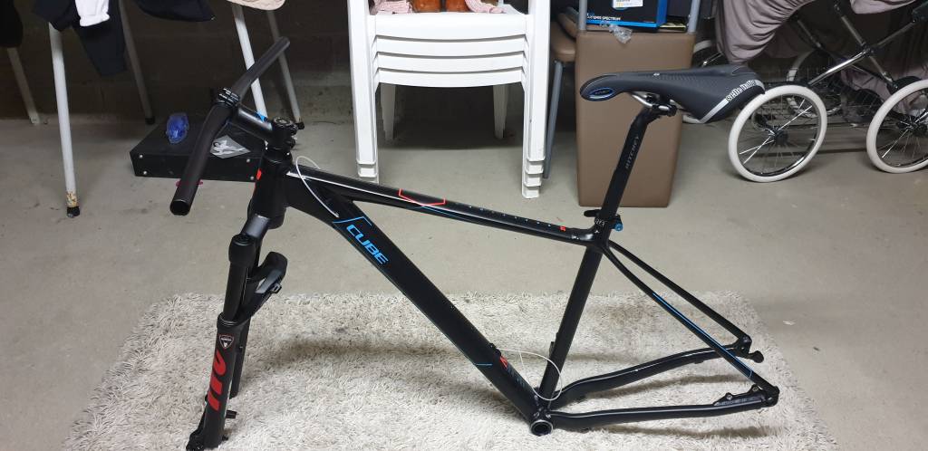

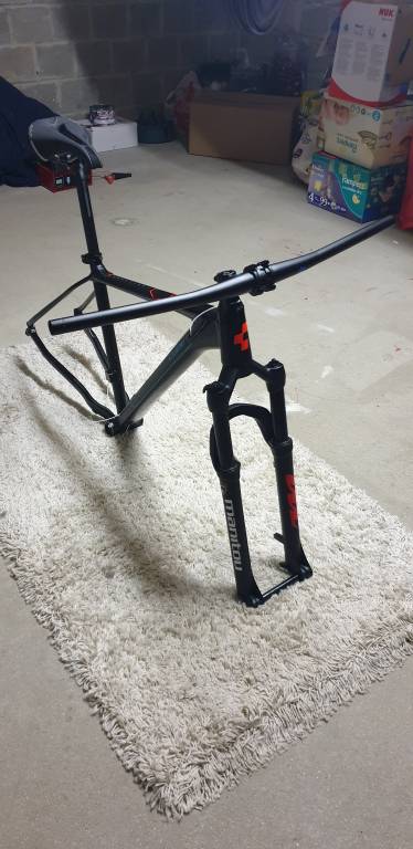

Witam wszystkich !  Chciałbym wam przedstawić swój pierwszy projekt budowy roweru 😁 Chcę zaznaczyć że wcześniej nie miałem styczności z budowaniem swojej " fury " a zainspirowały mnie do tego filmiki SzajBajka na które trafiłem na YT.  Do tej pory na rowerach spędzałem mało czasu, oczywiście nie licząc lat młodości 😄, mógłbym kupić " gotowca " i jeździć od czasu do czasu lecz postanowiłem zbudować swoją maszynę do której będę miał szacunek i motywację bo wiem ile czasu i pieniążków wydałem na ten sprzęt.
Co miesiąc coś😅
  • Specyfikacja
Rama: Aluminium Cube Reaction HPA SL 2017, 19 cali
Widelec: Manitou markhor 29 boost
Kierownica: Cube Flat Race 31.8 x 720mm Handlebar
Mostek: Cube Performance Pro Stem 17°
Sztyca: Ritchey Comp 2-Bolt Seatpost
Siodło: Selle Italia MAX FLITE E-Bike Gel Superflow Saddle
Opony: Maxxis High Roller II 2er Set
Stery: FSA Orbit Z-t + 1 1/8" Cone Cube-Edition

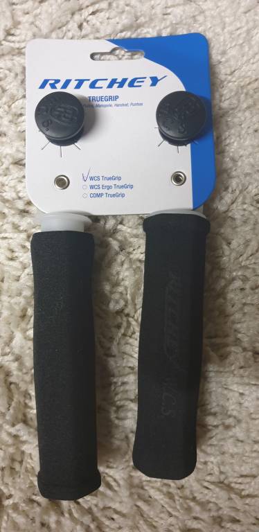

Gripy: Ritchey WCS True Grip Foam Grips black
Zacisk sztycy: RFR 31.8mm Seat Clamp with Quick Release
Support: SRAM DUB Pressfit MTB Bottom Bracket 41 x 89,5-92 mm

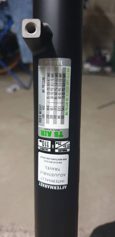

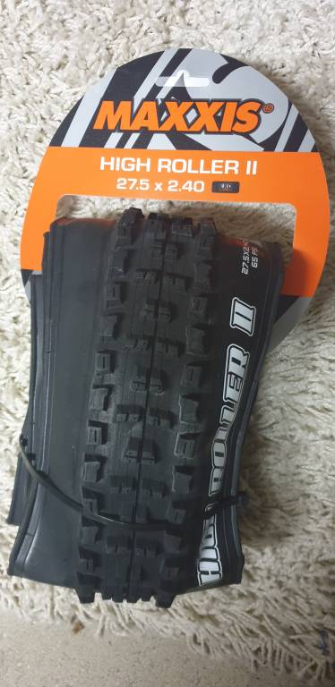

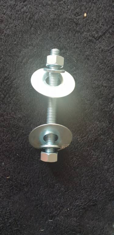

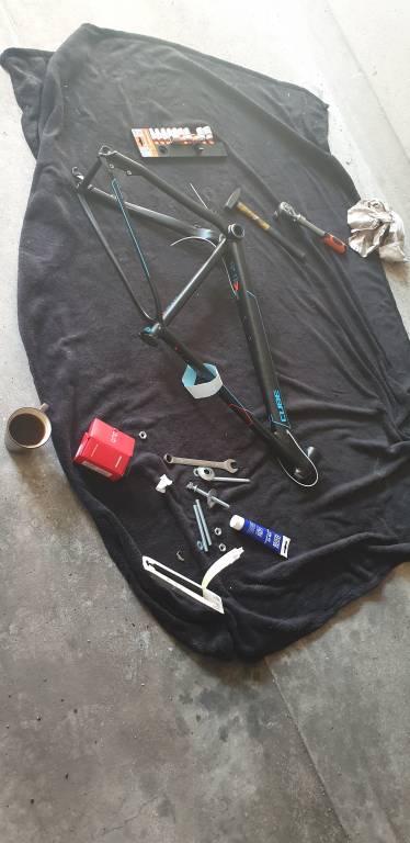

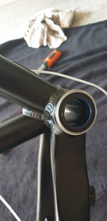

     Tak wygląda to na obecną chwilę. Aby zamontować wszystkie łożyska zrobiłem sobię prowizoryczne narzędzie 🤣 Mam nadzieję że krocze boleć od siodełka nie będzie bo do tej pory zawsze miałęm z tym problem.  Zacząłem troszkę od dupy strony i kupiłem najpierw opony i dętki 27,5 a po następnej wypłacie wlecą felgi. Robiąc zdjęcia zaóważyłem że ten widelec jest chyba do 100kg wnioskując po plakietce a ja mam 113kg 😅 Dobra nie zanudzam :)
