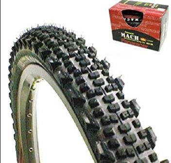

majster-b Opublikowano 20 Października 2019 Autor Opublikowano 20 Października 2019 (edytowane) 4 godziny temu, PrzeLuka napisał: Klasyka gatunku czyli Race King. Mam w rowerze żony i rzeczywiście jest to opcja. Chciałbym jednak coś szybszego. RaceKing ma niski opór jak na opone z normalnym bierznikiem, ale do SemiSlick-ów i Semi-Knob-ów jeszcze im trochę brakuje. Swego czasu jeździłem na oponach Panaracer Mach-SS i Mach-SK. Były super jeśli chodzi o opory toczenia ale niestety były wąskie - tylko 1,95. Edytowane 20 Października 2019 przez majster-b
