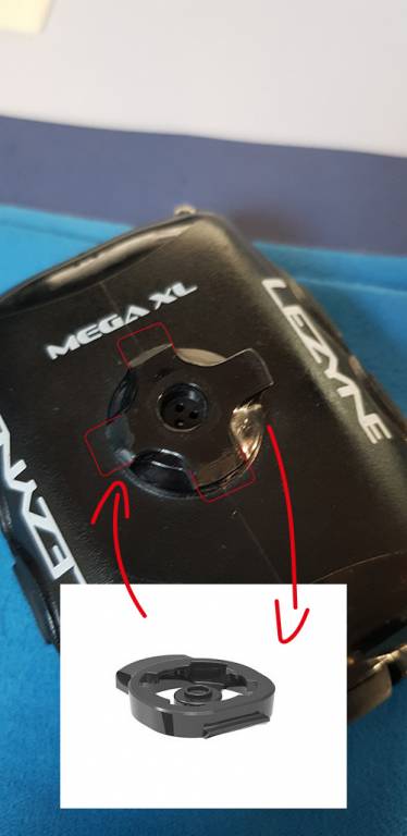

jarekjarek Opublikowano 14 Października 2019 Opublikowano 14 Października 2019 Cześć. W sierpniu na słabym asfalcie połamałem uchwyt X-Lock w Lezyne Mega XL. Support odsyła mnie do polskiego serwisu, twierdząc że to na nim spoczywa obowiązek przeprowadzenia prac serwisowych, a polski serwis najpierw twierdzi że nie ma części na wymianę, ale prosi o kontakt w późniejszym terminie, a teraz w ogóle nabrał wody w usta i ignoruje kolejną korespondencję. Czyli kliencie radź sobie sam. Jazda z gumką przepasaną w poprzek ekranu jest słaba, a sam licznik nie trzyma się stabilnie - wyłamane 3 z 4 z elementów X-Lock. Jestem trochę w kropce. Macie może jakieś pomysły? U majfrendów gotowych zestawów obudów nie ma. Zastanawiałem się nad drukarką 3d i dodrukowaniem jakiejś obejmy tylko obawiam się, czy przy wibracjach to rozwiązanie na długo wystarczy. Przerabiał może ktoś taki problem?

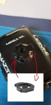

jarekjarek Opublikowano 14 Października 2019 Autor Opublikowano 14 Października 2019 (edytowane) Gorzej. Gdyby chodziło o sam zaczep na kierownicy, to otarł bym łzy i kupił nowy, tu chodzi o licznik. Teraz mam klocka za 8 stówek, który wożę w kieszeni. Na zdjęciu widać czego brakuje i w co się montuje. W ostateczności kupię pewnie ten nowy zestaw do centralnego montażu i na jakiś zaj....y klej przylepie za to co zostało do tego elementu. W czystej teorii powinno dawać się to zdejmować za końcem elementu. Edytowane 14 Października 2019 przez jarekjarek
eathan Opublikowano 14 Października 2019 Opublikowano 14 Października 2019 @jarekjarek no to faktycznie przerąbane. To wygląda na wymianę obudowy urządzenia bo samego zaczepu nie ogarniesz. I tutaj faktycznie bez serwisu nic nie zdziałasz.
jarekjarek Opublikowano 14 Października 2019 Autor Opublikowano 14 Października 2019 Wiem, że kiepsko to wygląda. Support główny (USA) odsyła mnie do krajowego, a krajowy gra w jakąś dziwną grę :(. Kurcze. Połamane mocowania w licznikach się zdarzają i dziwi mnie trochę postawa, że nie mają przygotowanego zapasowego tyłu obudowy.

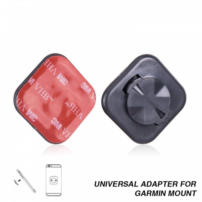

jarekjarek Opublikowano 15 Października 2019 Autor Opublikowano 15 Października 2019 W sumie z tym gniazdem garmina to nie jest głupi pomysł. Uchwyty na kierownicę są ogólnodostępne w każdej chwili, gniazda trochę mniej, ale też są, tak więc tylko przygotować licznik. Takie cudo znalazłem na alledrogo za 12 ziko - więc tu jest spokojnie. Teraz tylko uciąć w Lezyne gniazdo, dobrze przylepić o to (co poniżej) i może to faktycznie będzie to łatwiejsze niż może się zdawać 😉. Rozumiem, że wybebeszyć licznik ze wszystkiego i dopiero wtedy ścinać gniazdo? Papierem ściernym wydrapać tak, aby był chropowaty. Klej dwuskładnikowy to utrzyma?
eathan Opublikowano 15 Października 2019 Opublikowano 15 Października 2019 @jarekjarek dokładnie taki zaczep miałem na myśli. Skoro z serwisem się nie da to pozostaje druciarstwo. Sam bym zrobił tak: rozmontować całość tak by została sama obudowa z ułamanym zaczepem. dokładne oględziny od środka (czy np. nie jest tak, że jak zetniesz garb to zostanie wielka dziura), piłowanie/szlifowanie spawane na gorąco tego zaczepu garmina, Jeżeli nie da się pospawać to jakiś naprawdę dobry klej i klejenie. Taśmę samoprzylepną bym odpuścił. Co do zaczepów na kierownicę to opcji jest sporo. Masz oryginały, dziesiątki zastępników. Są wystające zaczepy, są mocowane bezpośrednio do kierownicy lub mostka. Są też patenty typu BarFly. Generalnie można wybierać. Finalnie może się okazać, że ogarniesz to poniżę 100 zł - mowa o zaczepie, uchwycie oraz klejeniu/spawaniu. 1

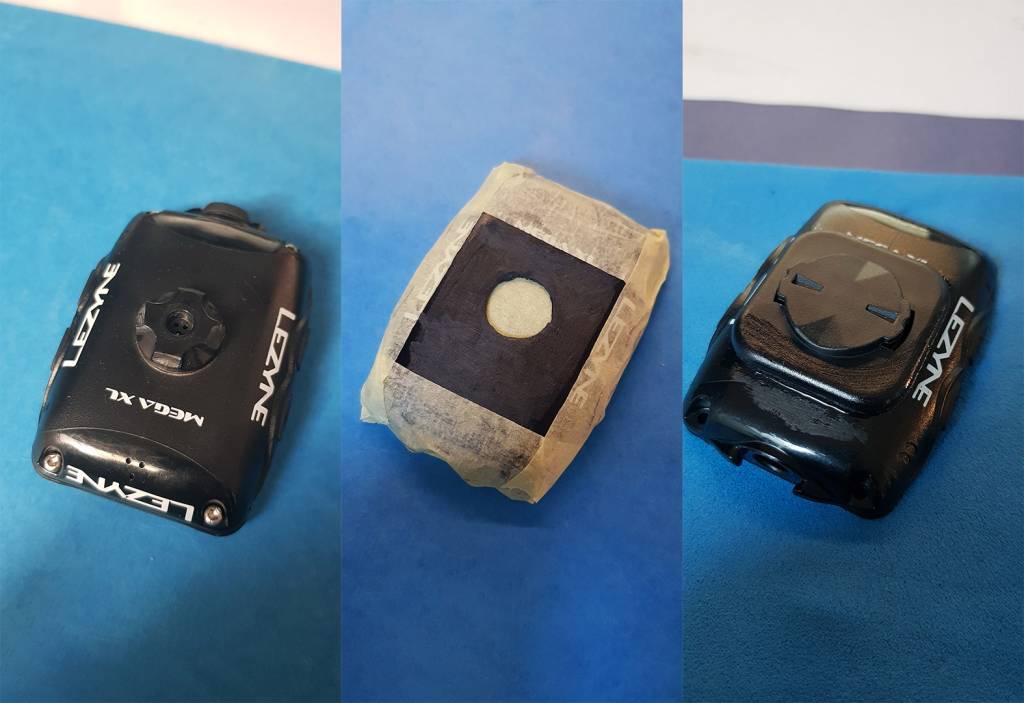

Rozwiązanie jarekjarek Opublikowano 23 Października 2019 Autor Rozwiązanie Opublikowano 23 Października 2019 No dobra. Zrobione. Najpierw wyszlifować "dremelem" na płasko. Oczywiście w tym miejscu była dziura, ale gniazdo garmina ładnie wszystko zakryło. Wyszlifowane również mocowanie gniazda, całość odtłuszczona spirytem i klej dwuskładnikowy. Całość złożona, skręcona i nawet działa :D. Na wszelki wypadek od środka nadlałem klejem dziurę, aby zrobić dodatkowy korek. Po złożeniu widzę, że bardziej mogłem się przyłożyć i nieco dokładniej wyszlifować mocowanie Garmina w miejscu połączenia - obudowa jest nieco obła, ale to już przy kolejnym urwaniu, jeśli takie nastąpi ;-). Tak czy inaczej dzięki za dobre rady. Myślałem, że jestem w beznadziejnej D 😉 . Pierwszy raz coś takiego ogarniałem, więc proszę nie jęczeć Czas: - rozebranie licznika na czynniki pierwsze + zdjęcia, aby wiedzieć jak złożyć - 10 min - przygotowanie obudowy i gniazda (zabezpieczenie taśmą, szlifowanie, odtłuszczanie) - 30 min - klejenie i oczyszczenie obudowy - 10 min - składanie i uruchomienie - 15 min Koszta: - gniazdo Garmina - 12 zł - klej dwuskładnikowy Patex - 7,99 zł - spiryt do oczyszczania - <1zł 😉 - taśma dwustronna do przylepienia baterii - <1zł - taśma papierowa do zabezpieczenia obudowy na etapie szlifowania i klejenia - <1zł 2

Fuse1985 Opublikowano 23 Kwietnia 2021 Opublikowano 23 Kwietnia 2021 W dniu 23.10.2019 o 10:13, jarekjarek napisał: No dobra. Zrobione. Najpierw wyszlifować "dremelem" na płasko. Oczywiście w tym miejscu była dziura, ale gniazdo garmina ładnie wszystko zakryło. Wyszlifowane również mocowanie gniazda, całość odtłuszczona spirytem i klej dwuskładnikowy. Całość złożona, skręcona i nawet działa :D. Na wszelki wypadek od środka nadlałem klejem dziurę, aby zrobić dodatkowy korek. Po złożeniu widzę, że bardziej mogłem się przyłożyć i nieco dokładniej wyszlifować mocowanie Garmina w miejscu połączenia - obudowa jest nieco obła, ale to już przy kolejnym urwaniu, jeśli takie nastąpi ;-). Tak czy inaczej dzięki za dobre rady. Myślałem, że jestem w beznadziejnej D 😉 . Pierwszy raz coś takiego ogarniałem, więc proszę nie jęczeć Czas: - rozebranie licznika na czynniki pierwsze + zdjęcia, aby wiedzieć jak złożyć - 10 min - przygotowanie obudowy i gniazda (zabezpieczenie taśmą, szlifowanie, odtłuszczanie) - 30 min - klejenie i oczyszczenie obudowy - 10 min - składanie i uruchomienie - 15 min Koszta: - gniazdo Garmina - 12 zł - klej dwuskładnikowy Patex - 7,99 zł - spiryt do oczyszczania - <1zł 😉 - taśma dwustronna do przylepienia baterii - <1zł - taśma papierowa do zabezpieczenia obudowy na etapie szlifowania i klejenia - <1zł Hej. Jak się sprawuje mocowanie? Od dłuższego czasu szukam jakiegoś solidnego uchwyty, najlepiej mocowanego w mostek. Adapter drukowane przez kogoś kosztują po 20 euro więc kosmos. Mocowanie takie jak DirectX lock kosztuje około 160 zł a do garnka pozna kupić za grosze.zastanawiam się czy nie wyciąć tego nieszczęsnego mocowania bo nic pod to praktycznie nie ma.
jarekjarek Opublikowano 23 Kwietnia 2021 Autor Opublikowano 23 Kwietnia 2021 Jest trochę luźniejsze, niż oryginalny garniak, ale trzyma i w razie czego dremel, ściąć do zera i nalepić nowe. Przy kolejnych podejściach już nie trzeba rozbierać całości - baza jest zrobiona. Trzeba przygotować miejsce na naklejenie nowego mocowania i gotowe. W tym zestawie jeździłem jeszcze kilka miesięcy, a później całość sprzedałem. Do czasu sprzedania całość trzymała się stabilnie, ale i tak już nie ufałem temu licznikowi. Na etapie składania dorobiłem sobie zaczep na pętlę z linki i zaczepiałem o mostek. Tak na wszelki wypadek. Z tego co mi wiadomo, kupujący jeździ do dzisiaj i generalnie jest zadowlony :-).
