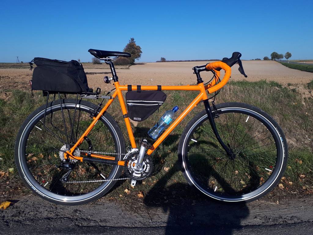

bakkrol Opublikowano 13 Października 2019 Opublikowano 13 Października 2019 To mój pierwszy post. Na wstępie chciałem się przywitać z użytkownikami forum. Nazywam się Karol i jestem z Lublina. Mam problem z napędem w nowym rowerze, który złożyłem na bazie starej ramy turystycznej Giant Avant. Napęd to: klamkomanetki Sora 3*9 (nowa wersja), kaseta acera 11-34, przerzutka tylna Sora średni wózek, przednia przerzutka Acera i korba Alivio 26-36-48 na octalink. Nie mogę wyregulować przedniej przerzutki. Max co mogę mogę osiągnąć to w miarę zmienianie biegów miedzy blatami. Na skrajnych położeniach obciera i to mocno. Zaczyna już przy 1-4, na zewnętrznym przy 3-6. Jeśli wyregulować tak żeby na dużym blacie nie obcierało to przerzutka nie zrzuci na najmniejszy blat. Regulacja śrubami H i L jest ustawiona tak jak powinno być. Generalnie da się jeździć bo skrajnych przełożeń używam rzadko, jednak o ile do działania tyłu nie ma się o co przyczepić to widać że na korbie coś nie gra. Prawdopodobnie problemem jest zgranie przerzutki i korby mtb z klamkomanetka szosową - raczej to dobrze działać nie będzie. Stąd moje pytanie o pomoc w rozwiązaniu problemu. Ja mam 3 pomysły tylko nie wiem czy będą skuteczne i nie każde jest satysfakcjonujące. 1. Czy jeśli kupię przerzutkę przednią Sora 3 biegową będzie to działać poprawnie z tą korba co jest? Ewentualnie może trzeba będzie wymienić suport na krótszy bo nowa przerzutka nie obsłuży poprawnie 3 blatu? Sora według producenta ma pojemność przednią 20 T, tutaj będzie 22 T ale myśle ze da rade ( tylne przerzutki oficjalnie tez mają jakąś granicę a dobrze działają z lekko większymi kasetami 2. Wymiana korby na korbę zintegrowana 2 rzędową Altus 30/46 + 2 rzędowa przerzutka Sora ( Sora obsługuje górne tarcze 46-50 T i pojemność wynosi 16 T więc się zgadza idealnie). Korba zintegrowana wiec będzie można regulować linie łańcucha podkładkami, tarcze 30 i 46 bardzo mi odpowiadają, na korbie 30 i 32 bezproblemowe podjazdy, a obecnej korbie przełożenia 48 na korbie i 11 13 na kasecie rzadko używam. Jeśli taka konfiguracja by zadziałała, byłbym w stanie docelowo zmienić klamkomanetkę na 2 rzędową. 3. Ewentualnie 2 rzędowa korba sora która ma tarcze 34/50 + przerzutka 2 rzędowa. Taka konfiguracja niechętnie, za duży blat ten 50, ale przy takiej konfiguracji cały napęd byłby z jednej grupy więc największe prawdopodobieństwo że będzie działać poprawnie. 4. Kupno korby Sora 30/39/50 i przerzutki 3 rzedowej Sora. Trochę ten blat 50 mi niepotrzebny narazie, i czy blat 30 nie będzie szorował o ramę, lub ewentualnie po dodaniu podkładek do suportu czy linia łancucha nie odsunie się na tyle ze przerzutka nie obsłuży zewnętrznego blatu 5. W ostateczności i niechętnie przejście na napęd 1x9. Mam w moich częściach rowerowych nową korbę i przykręcaną tarczę narrow-wide 38 T, kasetę 9 rzędową 11-40 T i wysięgnik do przerzutki - adapter do obsługi większych kaset. Części kupiłem na aliexpress, miały posłużyć do przeróbki starego mtb na naped 1x9 do jazdy na zimę. Pozdrawiam i dziękuje za pomoc.
Piotr78 Opublikowano 13 Października 2019 Opublikowano 13 Października 2019 (edytowane) 39 minut temu, bakkrol napisał: przednia przerzutka Acera i korba Alivio 26-36-48 na octalink. przednia jaki to model? jaka jest dł. osi suportu? i model korby Edytowane 13 Października 2019 przez Piotr78
bakkrol Opublikowano 13 Października 2019 Autor Opublikowano 13 Października 2019 (edytowane) Przerzutka Acera FD-T3000 ( przystosowana do tarcz dużej tarczy 44-48) , korba Alivio FC-M431 48-36-26 170 mm, suport 123 mm. Przerzutkę z odkręconą linką bez problemu można ręcznie ustawić w prawidłowe pozycje, nic jej nie blokuje. Środkowy blat korby jest równo w linii ze środkowym biegiem kasety. Klamkomanetki są nowe, w piątek odebrałem paczkę, kupione w centrumrowerowe.pl. O kilku lat wszystko w swoich rowerach robię sam i nie było problemów z regulacją. Dlatego po doczytaniu o kompatybilności stwierdziłem ze sam złoże rower bo praktycznie każda część z roweru odkręciłem i wymieniłem na nową lub pomiędzy rowerami. Na forach czytałem o kompatybilności przerzutki przedniej mtb i klamkomanetki szosowej. Jedni pisali że będzie działać, inni że nie a część że będzie ale będzie tak sobie - i tak chyba jest u mnie. A że części miałem (korba była trochę używana, przerzutka acera nowa - kupiona do wymiany do Gianta Roama). Stwierdziłem ze na razie wykorzystam te, ewentualnie zmienię jeśli nie będzie dobrze. Szerokość suportu jest taka sama jak w moim Giancie Roam 2 2017, ta korba z tym suportem była założona na chwile w Roamie i ze stara identyczną przerzutka Acery działało poprawnie - tylko że manetka była Altus do prostej kierownicy Poniżej dołączam zdjęcia roweru przed i po zrobieniu. Edytowane 13 Października 2019 przez bakkrol
Piotr78 Opublikowano 14 Października 2019 Opublikowano 14 Października 2019 Włożyć suport 118 mm. Załatwi sprawę.
bakkrol Opublikowano 14 Października 2019 Autor Opublikowano 14 Października 2019 Myśle ze zmiana suportu nie pomoże bo ręcznie mogę spokojnie wychylić aż nadto tak żeby nie ocierało. Wpadłem na pomysł i pomierzyłem właśnie w moich rowerach ile linki wyciąga klamkomanetka 3 biegowa a manetka szosowa. Wrzuciłem na 3 bieg, zaznaczyłem taśma linkę przy mocowaniu do ramy ( mam ramy z linkami na wierzchu pod ramą) i zruciłem potem na 1 blat. Mierzone od mocowania linki do ramy do zaznaczonego miejsc taśmą na lince. Mierzyłem na rowerze z klamkomanetki tym co jej na zdjeciu, a przerzutki mtb na starym Giancie Rinconie na osprzecie Alivio i Giancie Roam 2 2017 na osprzęcie Acera/Altus Manetka szosowa 3 biegowa wyciąga ok 14 m linki Obydwie manetki MTB 3 biegowa wyciąga ok 19 mm linki Podobno odleglość blatów miedzy korbą mtb a szosowa jest taka sama wiec różnica musi być w budowie stosunku dźwigni przerzutki - wychyla się tak samo przy mniejszej zmianie długości linki.
Piotr78 Opublikowano 14 Października 2019 Opublikowano 14 Października 2019 (edytowane) Zauważyłem, że masz piekielną tendencję do komplikowania nawet prostych rzeczy. Z linią łańcucha 50 mm ( fc-m431 + oś 123 (122,5) mm ) będzie dokładnie tak jak masz teraz. Z linią łańcucha 46-47,5 mm ( oś 118 zrobi linię 47,5 ) będziesz mógł korzystać z 3/9 do 3/3 oraz ( od 1/1 do 1/6 ) oraz ze środkowego blatu z całej kasety ( lub w pesymistycznej wersji - w zależności jak wyregulujesz - albo od 2/9 do 2/2 lub od 2/1 do 2/8 ) To wszystko bez ocierania. Gdybyś wymienił przednią przerzutkę na taką, która jest przystosowana ( zaprojektowana ) do obu linii łańcucha jak np. Fd-m570, 571, 750,751, 510,511 to mógłbyś korzystać de facto z dowolnej kombinacji bez ocierania o wózek przedniej przerzutki. ( oczywiście niektóre kombinacje są bez sensu jak 3/2, 3/1, nawet 3/3 dłużej niż chwilę czy 1/9, 1/8, 1,7 ) Edytowane 14 Października 2019 przez Piotr78
