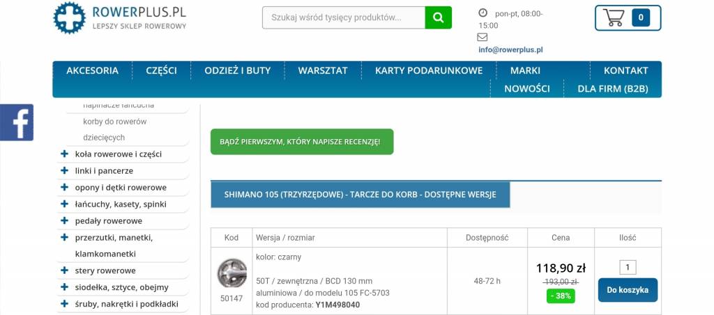

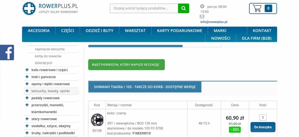

leejoonidas Opublikowano 14 Października 2019 Opublikowano 14 Października 2019 W Twojej korbie występuje BCD 130 dla średniej i największej zębatki, dlatego ta wartość przede wszystkim decyduje o tym jakie zębatki możesz założyć, te które powyżej podałem jako przykład będą pasowały do Twojej korby bo ich BCD ma wartość 130. Możesz również poszukać zębatek na Allegro, są dostępne o BCD 130 lub na "rower.com.pl"
