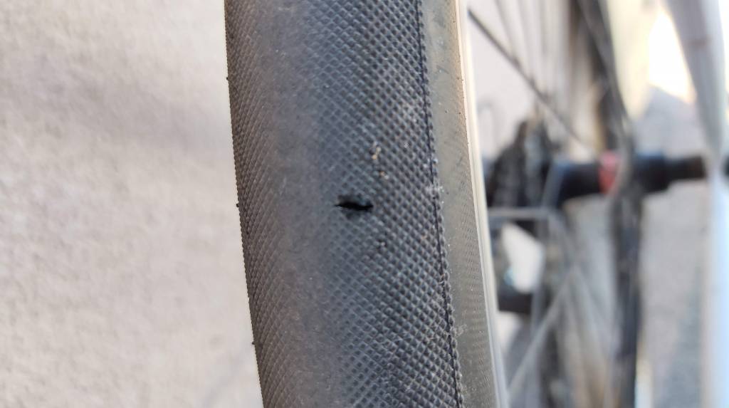

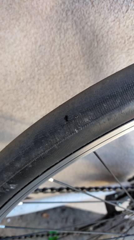

KonradTrek800 Opublikowano 17 Października 2019 Opublikowano 17 Października 2019 Przy okazji zapytam. Dwa dni temu przeciąłem oponę (MAxxis ReFuse 700x32) Mleczko pięknie uszczelniło, nawet nie zauważyłem problemu. Dopiero jak chowałem rower. Przecięcie ma ok. 4mm długości, pewnie od szkła. Po dwóch dniach ciśnienie trzyma i po 30km nie widzę żadnego problemu. Naprawiać oponę czy zostawić jak jest? Jeśli naprawiać to jaką metodą?
Red Opublikowano 17 Października 2019 Opublikowano 17 Października 2019 Nie ma najmniejszego sensu ruszać. Interwencji wymagają tylko dziury i rozcięcia których uszczelniaczowi nie udało się zalać.
nurkov Opublikowano 17 Października 2019 Autor Opublikowano 17 Października 2019 napraw, miałem ten sam problem, uszczelniło się i było super aż ciśnienie wypchnęło mi przez ta dziurkę caly uszczelniacz który pięknie spłynął na ścianę i podłogę, plama na ścianie nie zeszła
KonradTrek800 Opublikowano 17 Października 2019 Opublikowano 17 Października 2019 No też pomyślałem, że po sezonie warto by naprawić. Opony drogie po 120zł/szt i przejechanie trochę ponad 1000km. Szkoda gdyby trafiła na śmietnik. Jaka metoda naprawy?
nurkov Opublikowano 17 Października 2019 Autor Opublikowano 17 Października 2019 podklejasz łątkę od środka, opony po 120 tubleless to tanie są, ja na zimę przechodzę na dętki bo nie dam za dwie opony chorych pieniędzy
KonradTrek800 Opublikowano 17 Października 2019 Opublikowano 17 Października 2019 To nie są TR. Zwykłe zwijane ale udało mi się bez problemu zamleczkować na klasycznej obręczy. Dla mnie komfort powrotu do domu bez konieczności wymiany dętki jest bezcenny . Zimą będę remontował drugi rower i podstawowa zmiana to koła bezdętkowe. Wracając do cen to moda Gravelowa dla bogaczy wypuszcza na rynek opony po 200zł. Ludziska płacą za kawałek gumy rowerowej kwotę jak za oponę samochodową!
