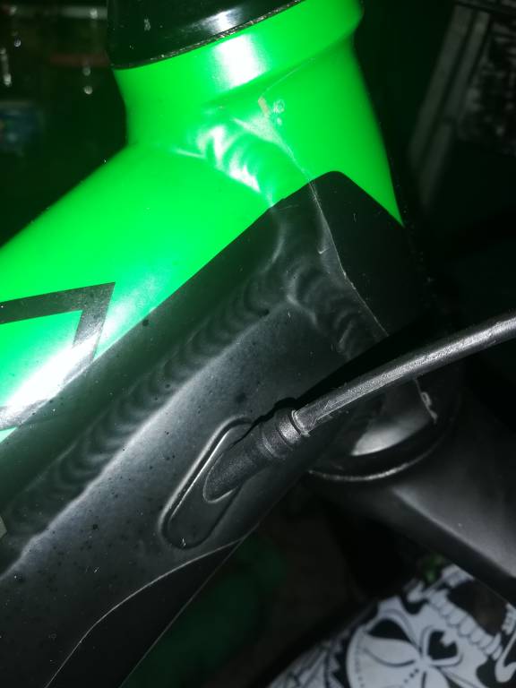

Gość Opublikowano 11 Października 2019 Opublikowano 11 Października 2019 (edytowane) W związku z tym że ci podlinkowałem info może coś doradzę 2 godziny temu, eathan napisał: Czy rurą podsiodłową zejdę do suportu i tam wykręcie do rury dolnej? Mając krossa Soil 1 nie miałem sztycy regulowanej ,kupiłem reverb zastanawiałem się czy przewód od sztycy przejdzie więc proponuję -demontaż sztycy którą masz -demontaż suportu -wsunięcie przewodu od góry czyli w miejsce gdzie wchodzi rura podsiodłowa -przez mufe musisz zobaczyć czy przewód wyszedł i czy da rade go zawinąć tak by go wsadzić w dolną rurę (w krosie było mało miejsca ale przeszło i przewód nie był złamany) -wsadzić suport w mufe i zobaczyć czy wejdzie 2 godziny temu, eathan napisał: Przy sterach fabryczne wyjścia na linki przerzutek. Myślę, że da się je rozwiercić i zmienić plastikową przelotkę na podwójną. Jeżeli piszesz że masz właśnie tutaj wyjście to problem byłby z głowy bo wtedy jak masz jeden przewód na linkę wystarczy minimalnie powiększyć otwór pilniczkiem iglakiem na gumkę (przelotkę) np tego typu na dwa . I tak jak na foto z mojego roweru jak masz jeden przewód wyszły by dwa https://strefasportu.pl/pl/p/Czesc-do-ramy-KTM-gumka-dluga-2-otwory-pancerz-G5/9048 W linku z forum endurotrofy takie zabiegi montażu przewodu do sztycy robił np wichuworkshop oni tam robili jak w twoich pierwszych linkach ,czyli wiercili otwory w dolnej rurze sterowej i dawali przelotkę okrągłą jak w tamtym linku Edytowane 11 Października 2019 przez Gość
eathan Opublikowano 12 Października 2019 Autor Opublikowano 12 Października 2019 @piter614 dokładnie mam tak jak na zdjęciu. Takie same wyjścia po obu stronach. W jednym leci przednia przerzutka w drugim tylna. Teraz uświadomiłem sobie jeszcze, że w dolnej rurze mam wejście do linki przedniej przerzutki. Czyli jakby tutaj to też powiększyć to finalnie pozostaje 1 dziura w na dole rury podsiodłowej. Linka wyjdzie na zewnątrz i po chwili wejdzie do dolnej rury. Takie rozwiązania widywałem (zakładam, że linka nie mieści się w mufie suportu). No nic, wygląda na to, że przy najbliższej dokładniejszej konserwacji wyjmę korbę i sprawdzę co tam da się wywinąć. Może akurat będzie to prostsze niż myślałem i skończy się jedynie na powiększeniu istniejącej dziury ze zdjęcia które wkleiłeś.
