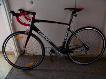

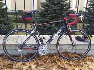

Cena 2700 PLN w czerwcu 2011 roku .. Poniżej zdjęcie zaraz po przyprowadzeniu do domu oraz w pierwotnej konfiguracji
IMG559.thumb.jpg.d87682650d5ac2098209f7df12bcea5e.jpg100_0376.thumb.JPG.6482f7f85c4e26ca7a9803c0983dfcfe.JPG

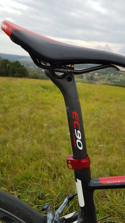

W międzyczasie doszły jeszcze karbonowa sztyca i karbonowa kierownica Aero.

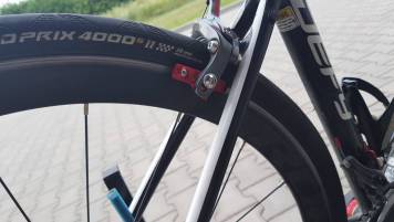

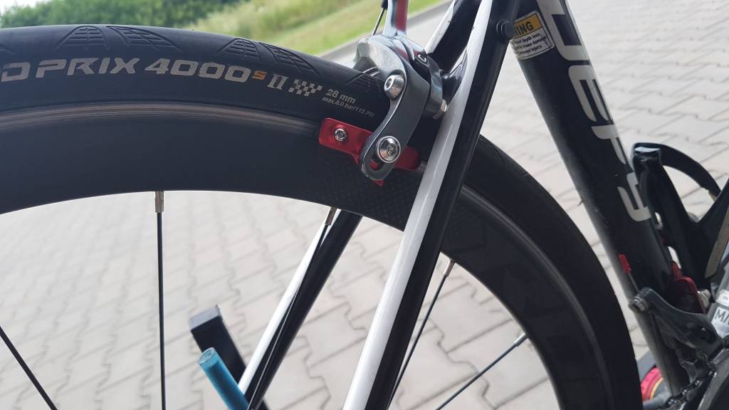

W 2018 zakupiłem porządne opony (stare  skończyły się)
Continental Granprix 4000SII w rozmiarze 28C
Tak wiem grubo. Ale asfalt po którym jeżdżę nie należy do tych „dobrych”. Najechanie na małe pęknięcie w nawierzchni przy ok 65km/h nie należy do przyjemnych. No i po złapaniu 4 kapci z powodu dobicia na kiepskim asfalcie na moich starych oponach (24c) miałem dość.
Dodatkowo 28c są wygodniejsze, no i ciągle ciągnie mnie w stronę Gravela/CX

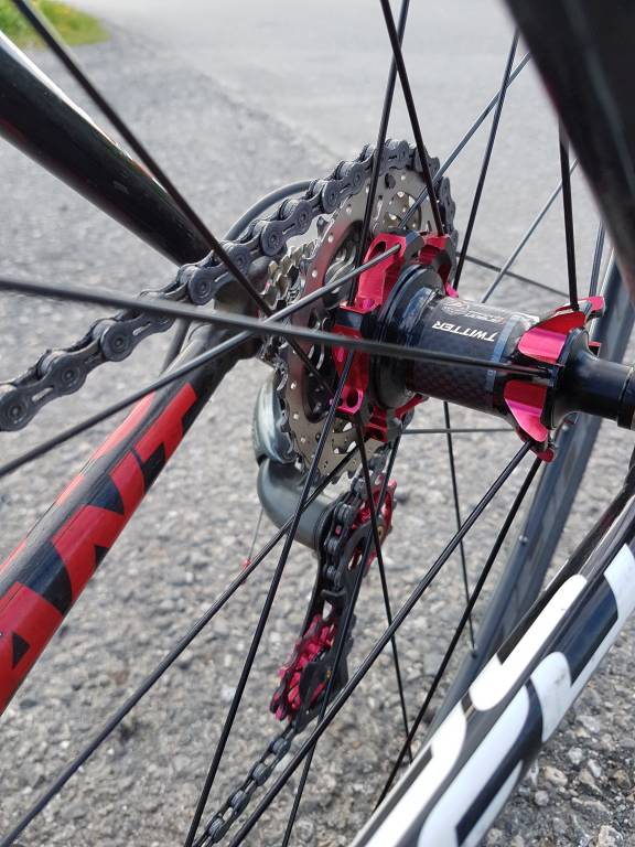

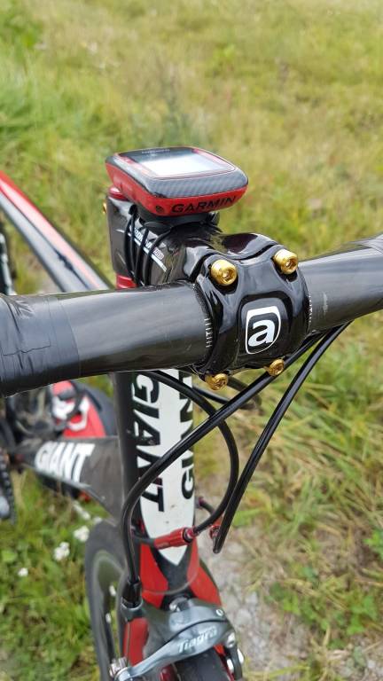

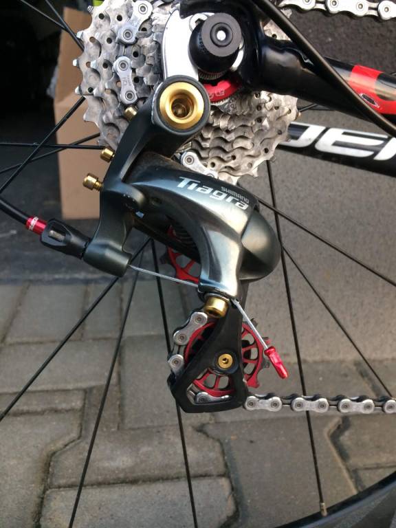

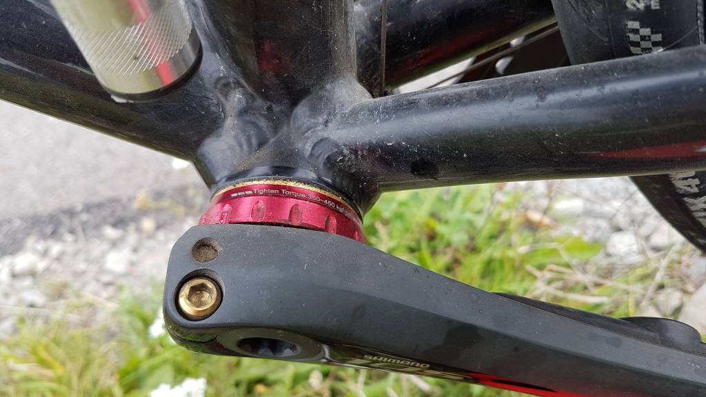

Już w 2018 zacząłem projekt „tytanowa mania” czyli zamiana śrubek stalowych na tytan. Dlaczego…. Niższa waga?? Nie… powód inny, a nawet dwa, inne.
Pierwszy związany z pomiarem mocy.
Swego czasu wpadłem na „genialny” pomysł, aby zastosować pomiar mocy z Szosy do MTB. Kwestii innej grubości korby nie będę poruszał. Najważniejsze jest to, że musiałem kilka razy korbę odkręcać i przykręcać, a że moje bity do klucza dynamometrycznego były padnięte, to zniszczyłem gniazdo w śrubach korby.
Śruba tytanowa jest bardziej twarda, więc niebezpieczeństwo zniszczenia śrub mniejsze.
A że dodatkowo śrubka jest w kolorze złotym… to ładnie komponowała się z czerwonymi dodatkami w rowerku.
I tak zaczęła się mania zastępowania wszystkich śrubek tytanem ;-)… z powodu.. bo ładne.
20190928_145628.thumb.jpg.ebf206843961f92d1c52a749e11fc391.jpg20190928_145622.thumb.jpg.4084d8f3d6b6a763344657905cf6bb93.jpg20190928_145816.thumb.jpg.df07d8f8074406e7e03a7ce1efd57769.jpg20190928_145644.thumb.jpg.ebe322662d5f5a34091e286818e7871f.jpg

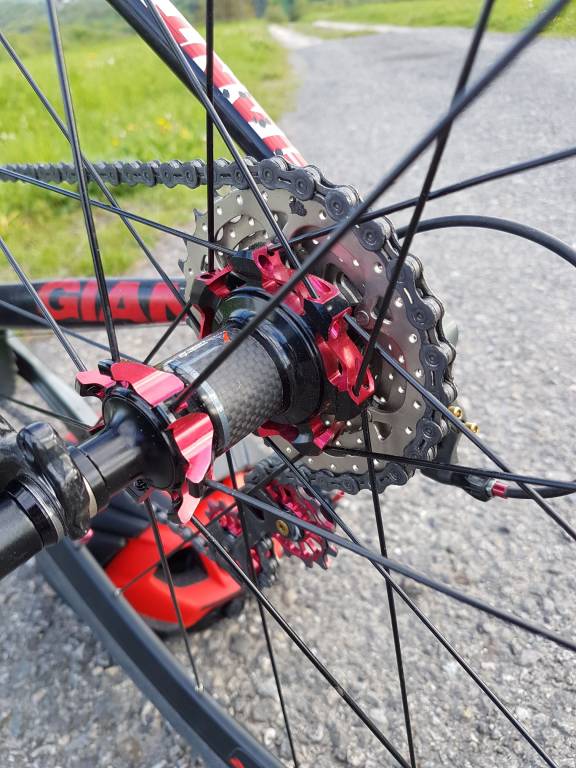

Po drodze jeszcze zmiana kółeczek prowadzących w tylnej przerzutce na aluminiowe czerwone na łożyskach maszynowych….. z powodu jak wyżej 😉

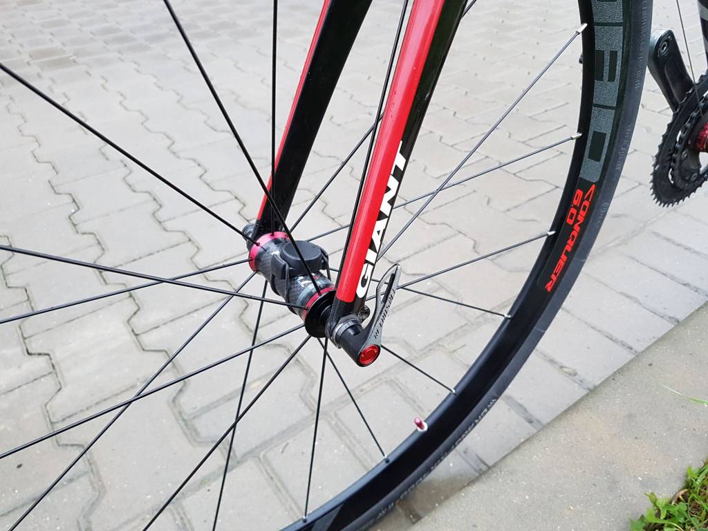

Tak wiec 2019 – nowe koła….. Ale jakie
Zawsze chciałem mieć koła Aero….. ale nigdy za bardzo nie było na to kasy
Teraz musiałem kupić nowe koła, alternatywą była jazda na oryginalnych Gianta S-R2 które nie są ani lekkie ani aero (za to mocne jak diabli)
Po poszukiwaniach na AliExpress zdecydowałem się na Najtańsze Aluminiowa koła o wysokości stożka 40mm. Dlaczego
1) Cena… 480 PLN za komplet
2) Fajnie wyglądające piasty na łożyskach maszynowych
3) Bardzo dobre zamknięcie kół – kopia DT SWISS RWS których używałem w MTB, dające bardzo sztywne połączenie a jednocześnie łatwość w odkręcaniu i zakręcaniu
4) Jak nie podejdą… nie będzie szkoda kasy.. a piasty wykorzystam do złożenia jakiś sensowniejszych kółek

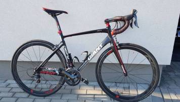

20190506_184350.thumb.jpg.66fd2c6532e1d8d1869a433b04bbf1c0.jpg20190508_175154.thumb.jpg.fe06a1a76fcad686e50afd2330e17bdc.jpg
Razem z przesyłką i VATem koła wyniosły mnie 600PLN a rowerek nabrał naprawdę ciekawego wyglądu.
Koła nie są lekkie 1906 gram komplet… ale to i tak lżej od fabrycznych Gianta.

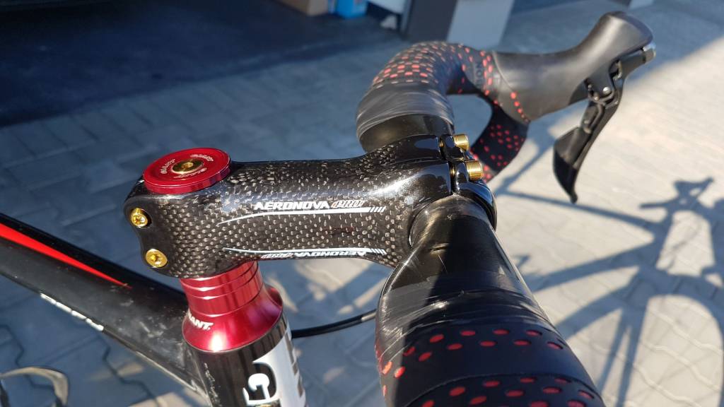

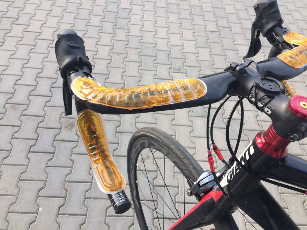

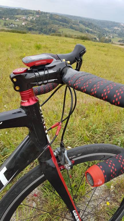

W tym roku doszła nowa carbonowa sztyca, mostek klocki hamulcowe (Jagwire/Clarks) oraz co najważniejsze dla mnie…
Żelowe wkładki na kierownicę pod owijkę…
IMG_1185.thumb.JPG.7436d3b60bb2f7d42a8e77d6b200bcf9.JPG20190719_071445.thumb.jpg.bcb16f432f5688e4dbeb772fb70805f0.jpg20190723_190535.thumb.jpg.ab51c911cd7a155edb7baeb05238cecf.jpg

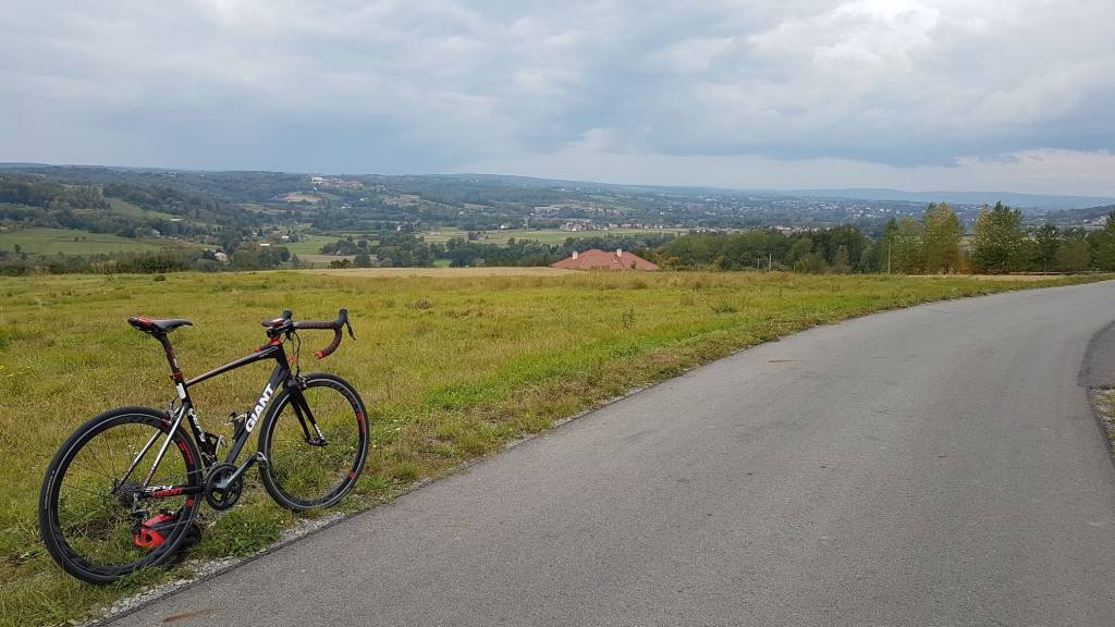

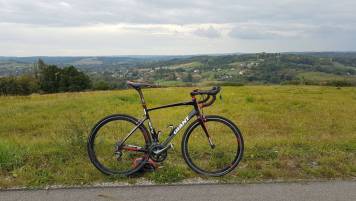

Jak na razie koniec... i tak rowerek przebył długą drogę od czasu zakupu do stanu obecnego
IMG559.thumb.jpg.d87682650d5ac2098209f7df12bcea5e.jpg20190719_071528.thumb.jpg.df53054e077cdc2d0c5df280d1b6f3ab.jpg
Więcej zdjęć w linku poniżej
