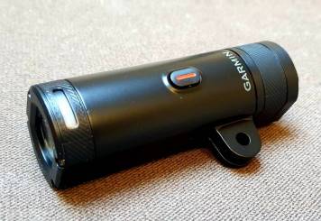

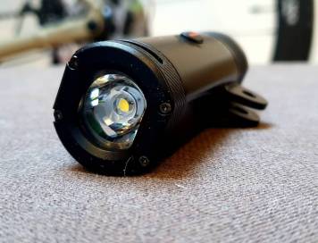

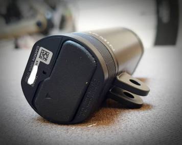

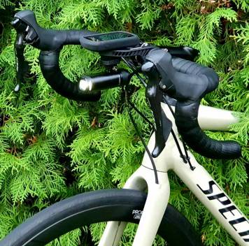

Zestaw, ustawienia
Zestaw, który znajduje się w małym pudełeczku jest zaskakująco bogaty. W wersji Urban jest tam mocowanie na kierownicę, do którego od góry wpinamy komputerek, a od dołu lampkę. Oprócz tego jest kabelek USB, są gumowe podkładki do kierownic o różnej grubości, są też dwa kluczyki imbusowe, potrzebne do montażu oraz instrukcja.
Jakość wykonania każdego detalu jest na najwyższym poziomie, wszystko pasuje idealnie i trzyma się pewnie. To był pierwszy powód, dla którego zainteresowałem się nie tyle lampką UT800, co ogólnie lampkami mocowanymi do roweru w taki sposób. Bez gumek, bez tandetnych uchwytów, bez trzęsących się i niepewnych zatrzasków – tutaj jest sztywne ramię, jest wpinane mocowanie lampki, jest pewność i ciągle jedna, zawsze taka sama pozycja na kierownicy. Nie lubię też lampek mocowanych na kierownicy na jakimkolwiek uchwycie, sterczących na 10 cm w górę. Zaburza to moje osobiste poczucie estetyki, dlatego zintegrowany uchwyt na komputerek i lampkę okazał się być jedynym dopuszczalnym rozwiązaniem.
Drugim aspektem, który był powodem mojego zainteresowania tą właśnie lampką UT800, była automatyka działania. Otóż po zakupie Edge Explore dotarły do mnie informacje, że są jeszcze w ofercie Garmina różne urządzenia, z którymi Explore ciekawie współpracuje. A jak już kupiłem Varia Radar, jak już zachwyciło mnie jego działanie – pomyślałem o czymś, co stanowi kolejną część ekosystemu, czyli o opisywanej tutaj lampce.

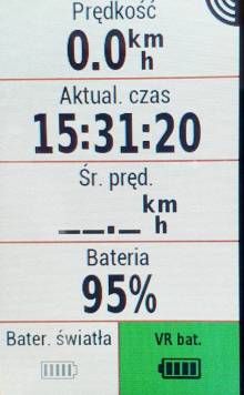

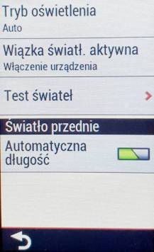

Ustawienia, tryby działania

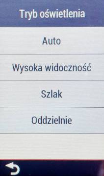

Automatyka oświetlenia... o tak, to do mnie przemawia. Jak to się odbywa w tym konkretnym przypadku?
Varia UT800 ma kilka trybów działania, oczywiście po sparowaniu ze zgodnym urządzeniem. W trybie Auto, zalecanym do jazdy szosowej, lampka dostosowuje moc i tryb świecenia do pory dnia, jasności otoczenia i prędkości jazdy (gdy o tym pierwszy raz przeczytałem, byłem już w zasadzie urobiony). W trybie Wysoka Widoczność lampka albo błyska, albo świeci najwyższą, możliwą jasnością. A w trybie Szlak, zalecanym do jazdy górskiej, moc i tryb świecenia są zależne od pory dnia i jasności otoczenia.
Bez sparowania z komputerkiem lampka może być sterowana ręcznie, przyciskiem. Tylko że... moim zdaniem, nie po to wydaje się tyle kasy, żeby jak jakiś jaskiniowiec wciskać guziczek ;) Ale można, w razie konieczności.
Co jeszcze można znaleźć w ustawieniach UT800 ciekawego? W sumie nie jest tego dużo, obsługa jest bardzo prosta. W moim przypadku cała konfiguracja polegała na wybraniu trybu Auto oraz zaznaczeniu opcji Automatyczna długość.
Wspomnę jeszcze, że z platformy Garmin IQ można sobie doinstalować kilka bajerów, między innymi pole danych, które pokazuje stan baterii na ekranie z parametrami jazdy oraz widget, do bardziej rozbudowanego sterowania z poziomu ekranu.

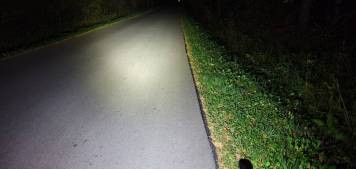

Varia UT800 w akcji
Mój opis działania UT800 wynika z czysto praktycznego punktu widzenia, z moich wrażeń z jazdy, zarówno podczas tak zwanej „szarówki”, jak i w całkowitych ciemnościach. Zgodnie z instrukcją lampka umocowana jest idealnie poziomo w stosunku do ziemi.

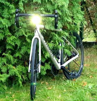

Wstępne zaskoczenie – wracam z jazdy, minęła godzina 17, słońce zachodzi powoli, zbliżając się do horyzontu. W takich warunkach jest aktywny w lampce tryb błyskania. Ale jakie jest to błyskanie!! Szczęka mi opadła, kiedy zdałem sobie sprawę, że te rytmiczne, odbijające się w szybach domów i znakach odległych ode mnie o jakieś 300 metrów błyski pochodzą z mojej lampki! Nawet niewidomy kierowca nie przegapi takiej sygnalizacji :)
Uwaga na marginesie: żadna fotka, oglądana na ekranie, nie jest w stanie w 100% oddać tego, co widzi ludzkie oko w świecie rzeczywistym. Zdjęcia są więc poglądowe, a liczy się głównie opis słowny.

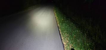

Tryb Auto działa bez zarzutu. Po ruszeniu z miejsca mamy tryb najniższy. Po przekroczeniu prędkości 10 km/h (wg GPS) wskakuje kolejny, jaśniejszy. W okolicach 17 km/h lampka odpala tryb średni, a prędkość 23 km/h włącza tryb najjaśniejszy. Podczas zwalniania zmiany trybów następują z zauważalnym, kilkusekundowym opóźnieniem, co jest dobrym rozwiązaniem.
Tryb podstawowy
Tryb średni
Tryb jasny
Każdy przedział prędkości jest oświetlony z odpowiednią mocą, aby można było bezpiecznie jechać. Oczywiście najbardziej wymagający jest przedział najwyższy, więc to na nim skoncentrowałem się podczas moich jazd testowych. Diagnoza – UT800 zapewnia bardzo dobre oświetlenie szosy przy prędkościach nawet 45 km/h - mamy przed sobą około 30 metrów jasnej drogi. Co więcej, tryb średni spokojnie wystarczy do jazdy w okolicach 30 km/h, ale aby tak jechać, trzeba niestety zrezygnować z trybu Auto.
Rozkład światła lampki UT800 jest dopracowany w bardzo przemyślany sposób. Jasno robi się pół metra przed przednim kołem, i od razu jest to szeroka wiązka, sięgająca na około 2 metry na boki. Idąc dalej do przodu, mamy jasną i szeroką plamę światła, obejmującą cały nasz pas drogi oraz prawe pobocze, natomiast pas lewy, przeznaczony dla ruchu w przeciwną stronę, pozostaje w półcieniu. Światło jest miękkie, ciepłe i doskonale wydobywa nierówności asfaltu. Już z daleka widzimy, czy mamy przed sobą czarną plamę po oleju, czy też jest to głęboka na 5 cm dziura.
Jadący z przeciwka kierowcy nie powinni mieć problemów z oślepianiem przez UT800, o ile nie będą patrzeć bezpośrednio na lampkę, lecz obserwować swój pas ruchu.

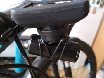

Ja u siebie zastosowałam taki patent z uchwytem Garmina, licznikiem 820 i lampką za 60 złotych:

Ja wiem, że można różnie kombinować i osiągać dobre efekty. Ja jednak chciałem mieć to dopracowane tak, jak to tylko możliwe.

Absolutnie nie krytykuję Twojego wyboru, bo sama ostatnio kupiłam wagę Garmina za 600, choć można było za 150 kupić Huawei lub Xiaomi. Garmin za niektóre produkty każe sobie płacić bardzo słono. Gdyby ta lampka miała wymienne akumulatory lub świeciła dłużej, to pewnie sama bym się skusiła, gdyż produktów Garmina mam u siebie już kilka i jestem bardzo zadowolona z jakości, chociaż mniej z ceny.
Miałem tą lampkę na testach i z tym się nie mogę zgodzić. Lampka mocno oślepia, zresztą ona jest zaprojektowana do jazdy offroad na szosę i drogi publiczne Garmin ma Varie HL500.
W Bikeinn idzie ją dostać nieco taniej: https://www.bikeinn.com/rowery/garmin-varia-ut800-smart-headlight-helmet-mount/136494060/p?utm_source=google_products&utm_medium=merchant&id_producte=5141017&country=pl&gclid=Cj0KCQjwoebsBRCHARIsAC3JP0IpKcplr_WKlxWSBUhVPUM9LApGbbfk49v1KIDPz3DYYCcUZ3BRXtQaAgNjEALw_wcB&gclsrc=aw.ds
Edytowane przez Nemrod
Noc jest taką charakterystczną porą doby, że nic nie widać i móje gałki oczne  (nie wiem jak innych) wykonują dużo więcej ruchów niż w czasie dnia. Czasami coś co nam się wydaje przeszkodą jest cieniem i odwrotnie. Spoglądamy na prawo a zaraz potem na lewo w kierunku tego co się wyłoniło z mroku. Jak w takim momencie spojrzę przypadkiem w kierunku UT800 dostanę flarą po oczach.
Nie testowałem tago ale na pierwszy rzut oka wydaje się, że używanie tego na drodze = oślepianie.
PS. Ten słup powinien niknąć w mroku.

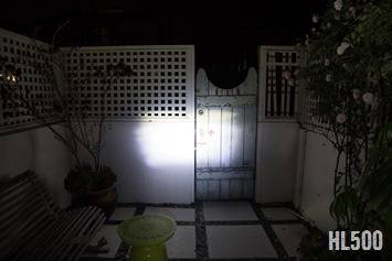

Co do świateł mijania to raczej kompletnie nie trafione, tam masz lustro i linie odcięcia a rozkład światłą Varii na ścianie wygląda tak:
Tu nie ma żadnej linii odcięcia. I jeszcze dla porównania drogwa HL500:
