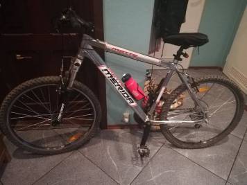

kamils182 Opublikowano 6 Października 2019 Opublikowano 6 Października 2019 (edytowane) Witam serdecznie forumowiczów Mój problem wygląda następująco wymieniłem kasete, korbe, łańcuch kółeczka przy na tylnej przerzutce i słysze trzeszczenie łańcucha na korbie. Teraz pytanie czy łańcuch jest za luźny? Łańcuch nasmarowany odpowiednim smarem tak jak Szajbajk pokazywał na filmie na yt. Korba: SR Suntour XR 42/32/22 Kaseta: Shimano HG 41 8-an Łańcuch: Shimano HG71 Tylna przekładnia: Shimano Acera Rower: Merida Matts AL6061 T6 Alluminium (rok prod. 2011) raczej mtb Pozdrawiam Edytowane 6 Października 2019 przez kamils182
