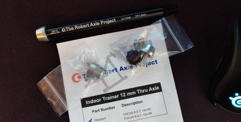

Ze względu na zbliżający się sezon zimowy rozpocząłem kompletowanie sprzętu na trenażer , z powodu uszkodzenia jakiemu uległa moja rama w zeszłym roku na trenażerze postanowiłem nie męczyć włókna węglowego i zakupiłem 'awaryjny' rower . Początkiem tygodnia dorwałem fajnego Focusa i tu rozpoczynają się schody , nie zwróciłem uwagi że rower jest na sztywnych osiach , a co za tym idzie oryginalny szybkozamykacz Bkoola nie pasuje , na szybko zamówiłem adapter na sztywną oś , wtedy jeszcze nie wiedziałem że nie każda jest identyczna , tu zaczyna się problem bo oś jest na dziwnym patencie R.A.T axle ,  co prawda są na to adaptery ale najbliższy jaki znalazłem znajduje się w stanach , może ktoś z was borykał się z podobnym problemem i wie jak to postawić na trenażerze w rozsądnych pieniądzach , nie wydając milionów monet na zamówienie ze stanów.
\\EDIT
Sprawa rozwiązana , niestety na rynku nie ma rozwiązań w rozsądnych pieniądzach i trzeba było wydać równe 300 zł na taką pierdołkę , nie mniej jednak gdyby ktoś miał podobny problem  i szukał rozwiązania to jest to LINK . Oś można zamówić u polskiego dystrybutora , którego dane kontaktowe podane są na stronie producenta .

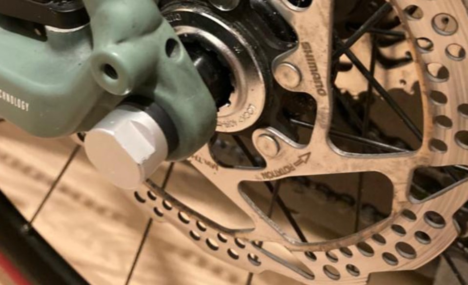

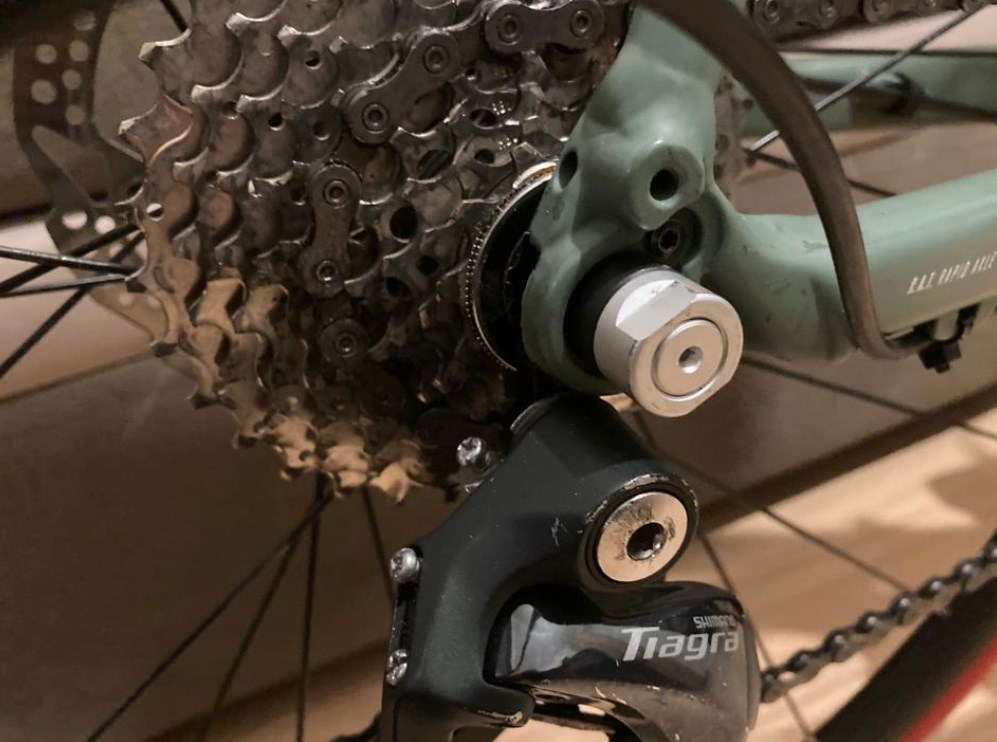

Hej,
można też trochę tańszą opcję zastosować.
Trzeba kupić adapter do sztywnych osi do trenażera np Tacx T1710. Wyciągamy oś RAT, demontujemy jej końcówkę/nakrętkę. Wstawiamy oś Tacx i skręcamy. Teoretycznie istnieje możliwość minimalnego luzu, ale niwelujemy go skręceniem osi Tacx. Testowane na trenażerze Tacx Flow Smart. Koszt ok 190zł.
Ja kupiłem oś z gwintem o skoku 1,5mm bo nie byłem pewien czy to zadziała i chciałem mieć alternatywę w postaci nakrętki.
https://www.shift-up.eu/en/rear-axles/141-nut-for-focus-rat.html?search_query=RAT+&results=3
Ale moim zdaniem nie ma potrzeby tej nakrętki i wystarcza sama oś.
