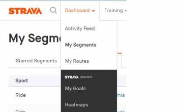

Rafaello Opublikowano 1 Października 2019 Opublikowano 1 Października 2019 Cześć. Utworzyłem segment, ale nie widać go na mapie podczas szukania segmentów. Podejrzewam, że utworzyłem go z opcją Private. Jak wykonać edycję utworzonego segmentu. Szukałem i się nie doszukałem takiej możliwości. Pozdrawiam.
pinok Opublikowano 2 Października 2019 Opublikowano 2 Października 2019 Dashboard/My segments/Created segments.

Red Opublikowano 2 Października 2019 Opublikowano 2 Października 2019 (edytowane) Jeśli masz go w jakiejś przejechanej trasie to otwierając ja w przeglądarce przewin do "Segments" kliknij na segment aby zaznaczyć rozszerzony widok na liście "Top 10" wybierz "View full leaderboard" w otwartej stronie odnajdź "Actions" i wybierz "Edit". Powinno pomóc. Edytowane 2 Października 2019 przez Red
