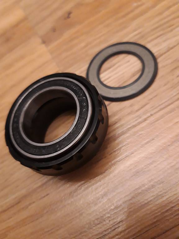

zvaranea Opublikowano 1 Października 2019 Opublikowano 1 Października 2019 Wiem, że to może trochę dziwne, ale przychodzę do was w sprawie suportu Tokena, a dokładniej dekielka przykrywającego łożysko, próbuje go wcisnąć spowrotem, ale jakoś tak srednio mi idzie 😑
Kruk Opublikowano 1 Października 2019 Opublikowano 1 Października 2019 yyyy a jak chcesz tam dekielek dać jak masz do połowy wprasowane łożysko? Robiłeś im serwis? Jeśli tak to dawałaś smar na miejsce wprasowywania? Jeśli nie to wyprasuj je, nasmaruj i wprasuj do końca.

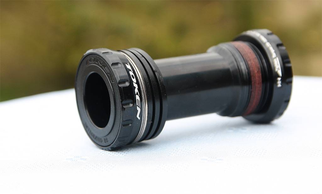

Kruk Opublikowano 2 Października 2019 Opublikowano 2 Października 2019 Dla mnie to łożysko jest nie wprasowane i chyba założone odwrotnie, z przodu powinna być uszczelka czerwona, zobacz sobie z drugiej strony przez suport czy po drugiej stronie łożyska nie jest czerwona uszczelka, jak jest trzeba wyprasować i wprasować dobrze, jak obiie są czarne to wystarczy wprasować. Mam suporty Tokena i na pewno to jest łożysko nie wprasowane. Podaj model tego Tokena.
zvaranea Opublikowano 2 Października 2019 Autor Opublikowano 2 Października 2019 TK878, było z nim wszystko w porządku, tylko przy zakładaniu korby wybilo ten dekielek. Widać coś czerwonego w środku, wyśle foto jak wrócę do domu
mareq Opublikowano 2 Października 2019 Opublikowano 2 Października 2019 (edytowane) No to może przy wkładaniu osi korby oparła ci się lekko o brzeg łożyska, ty w nią puknąłeś i wypchałeś łożysko z dekielkiem. Jeśli to tak łatwo poszło to również wbicie łożyska powinno pójść delikatnie. Edytowane 2 Października 2019 przez mareq
Kruk Opublikowano 2 Października 2019 Opublikowano 2 Października 2019 Widocznie Ci wyprasowało łożysko z miski suportowej jak nic musisz to wprasować, od początku to piszę tak to ma wyglądać: Czarna pokrywka ma wejść w miskę suportu, a u Ciebie niby gdzie ma ona wejść ? Logicznie popatrz na to. 1
Accent_Szaj Opublikowano 2 Października 2019 Opublikowano 2 Października 2019 @Kruk klasyka. Kolega przy wkładaniu korby uderzył w lewe łożysko,które mu wypadło razem z zaślepką. Poskładał mniej więcej,wkładając łożysko na odwrót,przez co nie weszło do końca i dziwi się,że nie chce wejść zaślepka @zvaranea czytaj co koledzy piszą.Kruk nawet zdjęcie ci posłał jak to ma wyglądać,mało tego masz przecież 2 łożysko,to możesz sobie popatrzeć. Podsumowując wyjmij łożysko(zaznaczyłem je na zdjęciu) obróć je o 180st i wsadź(wprasuj,tak aby weszło do końca i nie wystawał rant łożyska.Po tej operacji zaślepka wejdzie za swoje miejsce
Gość Opublikowano 3 Października 2019 Opublikowano 3 Października 2019 Sądzę że nie trzeba nawet obracać wystarczy je wcisnąć
zvaranea Opublikowano 3 Października 2019 Autor Opublikowano 3 Października 2019 Nie wypadło mi łożysko tylko sam dekielek, dzięki za info🙂🙂
Kruk Opublikowano 3 Października 2019 Opublikowano 3 Października 2019 Noo nie wypadło bo wyszło do połowy. Serio nie ma co debatować. Weź idź do serwisu z tym łożyskiem aby je wprasowali do końca chyba że masz praskę. Tylko tego nie wbijaj !!! Wybijać delikatnie można ale wprasowywanie najlepiej robić na prasce bo równo wejdzie, a jak krzywo prasujesz to rozpierniczysz sobie łożyska bo będzie krzywo i będzie trzeć. Serio, my dobrze radzimy a nie mądrzymy się
Bujak Opublikowano 3 Października 2019 Opublikowano 3 Października 2019 Nie wypadło mi łożysko tylko sam dekielek, dzięki za info[mention=10355]zvaranea[/mention] rozumiem, że nic nie robiłeś, ale może ktoś przy montażu korby wybił przypadkiem to łożysko, a później źle założył.Zrób jak Ci koledzy dobrze radzą: obróć je o 180st i wsadź(wprasuj,tak aby weszło do końca i nie wystawał rant łożyska.Po tej operacji zaślepka wejdzie za swoje miejsce
