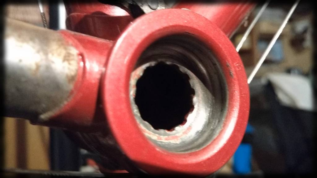

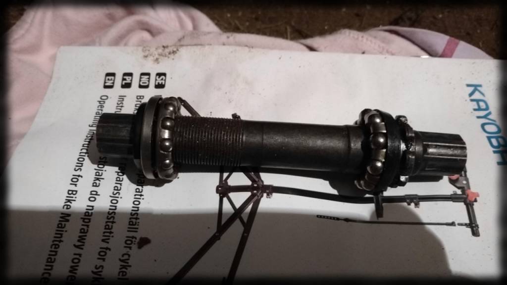

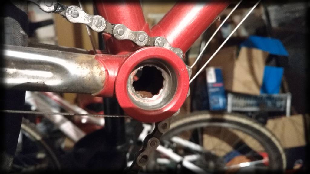

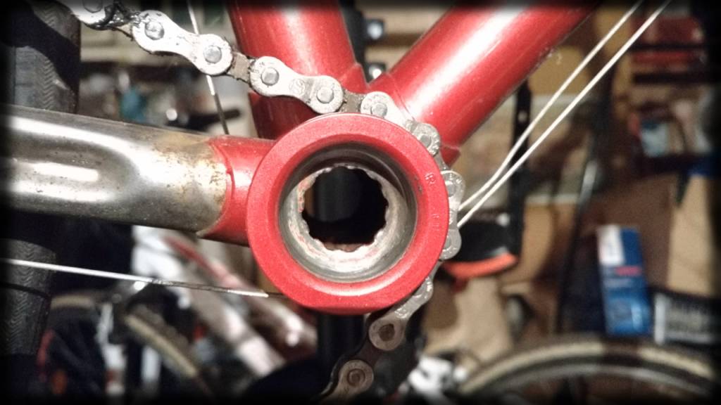

PanTalon71 Opublikowano 1 Października 2019 Opublikowano 1 Października 2019 Witam Wszystkich Szajbajków Szybkie pytanie do znających się trochę lepiej ode mnie na napędach, nawet tych trochę starszych lub jakby powiedzieli dzisiejsi - retro. Kupiłem leciwej daty kolarkę i postanowiłem przywrócić ją do świetność, niewiele brakuję a uda mi się to zrobić ... ale ... natrafiłem niestety na problem, w chwili gdy okręciłem korby i wykręciłe wkład suportu mym oczom ukazał się widok zamieszczony na zdjęciach (jeżeli uda mi się dodać:). Proszę o pomoc, jeżeli ktoś rozpoznaje co to za system i może pomóc w odnalezieniu części zamiennych bądź chodźby popchnie mnie w dobrym kierunku (żeby nie było żem leń jakiś) to sam się dokopię do sedna prawdy. Pozdro i z góry dzienki
Kruk Opublikowano 1 Października 2019 Opublikowano 1 Października 2019 Niezły old school skoro nie ma nawet gwintu
seraph Opublikowano 2 Października 2019 Opublikowano 2 Października 2019 Nie ma? A te miski to nie są czasem wkręcane kluczem do kasety? Gwint w mufie i jednocześnie na osi to naprawdę dziwadło, ale te zęby w miskach chyba do czegoś są... Jak łożyska są w dobrym stanie to nasmaruj i złóż, a jak nie to chyba najprościej będzie sprawdzić jaka tam jest dokładnie mufa i przejść na coś współczesnego.
Kruk Opublikowano 2 Października 2019 Opublikowano 2 Października 2019 Też myślałem że to na klucz do kaset czy wolnobiegu ale niestety kolor samych misek jest identyczny jak ramy czyli to jest na stałe...
PanTalon71 Opublikowano 2 Października 2019 Autor Opublikowano 2 Października 2019 Tak też myślałem że może by dało radę to odkręcić ale jest na stałe, więc czyszczenie, smarowanie i na miejsce z powrotem. P.S. Pogrzebałem w internatach i jest to suport klasyczny już dawno nie stosowany. Dzienki za podpowiedzi
kaido2 Opublikowano 2 Października 2019 Opublikowano 2 Października 2019 To są pierwsze wersje octalinków z przed 20-tu lat na łożyskach wiankowych, a wiec nie taki oldschool. Wystarczy wykręcić shimanowskim kluczem wewnętrzne miski i ukaże się klasyczny brytyjczyk (BSA68) w którego wkręcisz spokojnie kazdy współczesny suport wkręcany.
seraph Opublikowano 2 Października 2019 Opublikowano 2 Października 2019 A w kolorze ramy jest, bo ktoś pomalował😱 1
Kruk Opublikowano 2 Października 2019 Opublikowano 2 Października 2019 noo to ufff bo myślałem że to jakieś dziwactwo to opukać młotkiem by wzruszyć gwint i jechane
