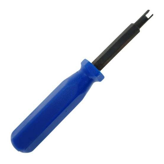

BaryB Opublikowano 26 Września 2019 Opublikowano 26 Września 2019 (edytowane) Jako, że to mój pierwszy post to witam wszystkich serdecznie! Piszę, ponieważ ostatnio zaobserwowałem podczas pompowania w rowerze problem. Zawór po zdjęciu wężyka pompki nie dociska się do końca i słychać syczenie. Mała manipulacja i lekkie szarpnięcie paznokciem rozwiązuje sytuację do kolejnego pompowania. Wiem, że to być może błahostka, ale chciałbym rozwiązać problem. Jako, że zawór jest "zalany" gumą, to nie mam możliwości jakiejkolwiek większej ingerencji, ale pomyślałem, że może kapnięcie kropelką smaru do łańcucha może poprawić prace sprężyny dociskającej. Z drugiej strony obawiam się, że taki smar może też wyrządzić jakąś krzywdę zaworowi. Stąd pytanie do bardziej doświadczonych forumowiczów, co myślicie o takim sposobie? Edytowane 26 Września 2019 przez BaryB
Gość Opublikowano 26 Września 2019 Opublikowano 26 Września 2019 Wymień zaworek i po problemie. Wystarczy go wykręcić i wkrecić nowy. Podejdź do motoryzacyjnego albo do wulkanizatora.
elmapeto Opublikowano 26 Września 2019 Opublikowano 26 Września 2019 (edytowane) Tylko wymiana wentylka. Tak jak pisze kolega wyżej. Wykrecisz go takim czymś lub nakrętką zaworu ze specjalną końcówka. Zaworek w rowerowym lub u wulkanizatora za darmo dostaniesz. Edytowane 26 Września 2019 przez elmapeto 1
BaryB Opublikowano 26 Września 2019 Autor Opublikowano 26 Września 2019 Oo, nie wiedziałem, że można to tak od środka odkręcić. Dzięki wielkie za wartościowe informacje!
BlackDuck Opublikowano 26 Września 2019 Opublikowano 26 Września 2019 A jeśli już używać jakieś smary to tylko olej sylikonowy. Inne mogą rozpuścić uszczelnienie.
