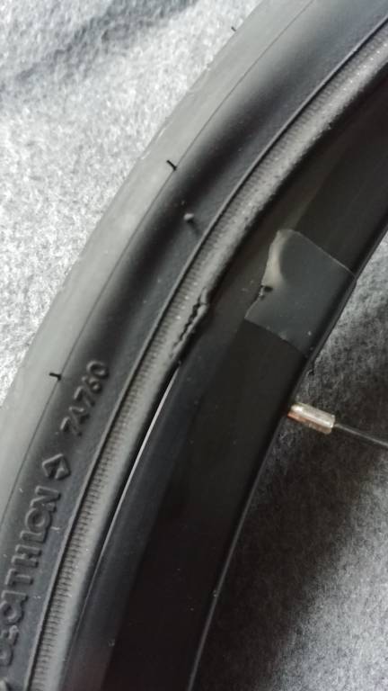

Nogi Opublikowano 24 Września 2019 Opublikowano 24 Września 2019 (edytowane) Spotkała mnie (nie)ciekawa sytuacja. Kiedy w nocy sobie smacznie spałem, z łóżka wyrwał mnie huk pękającej dętki....Dodam iż rower stał jakieś 2m od łóżka... A było to tak.... Wieczorem (około godziny 19-20) napompowałem koła mojego Tribana do 7 barów (pierwszy raz, wcześniej pompowane było do mniejwięcej 6) - moją nową pompką SKS AIRWORX 10.0 (ta z Decathlonu). Rower w konfiguracji takiej jak go fabryka wyprodukowała - czyli zakres ciśnienia opon od 6 do 8 barów. Pomyślałem, że 7 będzie bezpiecznie.... Około godziny 2 w nocy dętka sama z siebie wybuchła... Aż oponę ściągnęło z obręczy na długości około 35cm. Nie wiem czy to ma znaczenie, ale było to przednie koło - tylne tyle samo miało powietrza i nic się nie stało. Zabieram się za wymianę dętki i tu drobny problem zauważyłem. Uszkodzenie opony , około 1 cm... wcześniej tego nie było, ewidentnie powstało w chwili gdy wyrwało oponę z obręczy. I tu moje pytanie: Włożyć nową dętkę i się tym nie przejmować? Lecieć z całym kołem do Decathlonu i opisać co się wydażyło (wymienią dętkę / oponę) ? Pierwszy raz w życiu mam taką sytuację i nie bardzo wiem co robić dalej. Edytowane 24 Września 2019 przez Nogi
kaido2 Opublikowano 24 Września 2019 Opublikowano 24 Września 2019 Ewidentnie wada haka opony. Nie bawiłbym się w żadne reklamacje, tylko kupił porządny zestaw opon. Te opony jak i zresztą koła są tylko po to by sprzedać rower.

Nogi Opublikowano 24 Września 2019 Autor Opublikowano 24 Września 2019 (edytowane) Problem w tym, że nie planowałem wymiany opon... Może i nie mam porównania z innymi oponami, może i nie wymagam wiele od opon, może jestem totalnym laikiem....ale tak na prawdę nie narzekałem jak do tej pory na te kołą i opony. Na szosie jeżdźę od niedawna, to też mój pierwszy taki rower. Nie czuję żeby się źle toczyły te koła..no i na asfalty wokół mnie, które nie zawsze są pierwszej jakości, też dawały radę. Spróbuje na początek chyba zareklamować. Cekawe czy będą chcieli tylko oponę, czy całe koło... P.s. Swoją drogą takie wystrzały to tylko w tego typu "słabych" kołach się zdażają? Trochę mnie strach obleciał jak pomyślałem co by było gdybym napompował i pojechał sobie w trasę a nie odłożył rower na bok. Nawet przy takiej prędkości 30km/h wystrzał w przednim kole...no nie za ciekawie... P.s. 2 A czy to uszkodzenie jest na tyle poważne, że opona jest już na śmietnik? Gdyby nie chcieli wymienić opony to wolał bym wiedzieć czy moge tę założyć czy definitywnie szukać nowej. Edytowane 24 Września 2019 przez Nogi

Motke Opublikowano 24 Września 2019 Opublikowano 24 Września 2019 11 godzin temu, Nogi napisał: Około godziny 2 w nocy dętka sama z siebie wybuchła... Aż oponę ściągnęło z obręczy na długości około 35cm. Chyba nie ta kolejność zdarzeń. Najpierw opona wyskoczyła a potem dętkę rozsadziło.

kaido2 Opublikowano 25 Września 2019 Opublikowano 25 Września 2019 Nie, w tych oponach zdarzaja się wadliwe haki. Od razu to się nie uwidatnia,a le jak ktoś ze 2 razy zdjął założył taką oponę to potrafi ona zeskoczyć i nagle jest bum! Też kiedyś jeździłem na tych oponach ( bo w Tribanie 5 były one zakładane) i też kiedyś zdarzyła mi się taka sztuka. 17 godzin temu, Motke napisał: Chyba nie ta kolejność zdarzeń. Najpierw opona wyskoczyła a potem dętkę rozsadziło. Tak też się zdarza przy wadliwej dętce. Leci szew tak na 2-3 cm i całe ciśnienie wywala oponę z obręczy. 1

Nogi Opublikowano 26 Września 2019 Autor Opublikowano 26 Września 2019 W dniu 25.09.2019 o 08:55, mareq napisał: Tak się zastanawiam.. może rower stał przy kaloryferze i w nocy, gdy grzał mocniej to ciśnienie w kole przekroczyło dopuszczalną wartość? Nie, nie stał przy kaloryferze (swoją drogą jeszcze za ciepło dla mnie na ogrzewanie ) 18 godzin temu, kaido2 napisał: Nie, w tych oponach zdarzaja się wadliwe haki. Od razu to się nie uwidatnia,a le jak ktoś ze 2 razy zdjął założył taką oponę to potrafi ona zeskoczyć i nagle jest bum! Opona nie była ruszana ani razu.. Tak jak pisałem wcześniej - nie narzekam na te opony. Nie mam porównania do drogich i porządnych opon, , ale póki co te były dla mnie w zupełności wystarczające. Jeśli nie wymienią mi opony i trzeba będzie kupić nowe to będzie wielki problem dla mnie (nie wiem na co się zdecydować)....trzeba będzie założyć nowy temat
