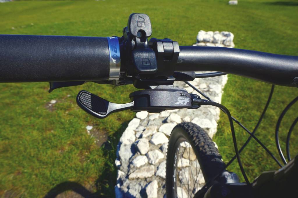

Accent_Szaj Opublikowano 22 Września 2019 Opublikowano 22 Września 2019 Hehe,witaj w klubie ,z tym,że @PiotrekGT to zapaleniec 1x,my 2x Tak BTW widziałeś/masz manetkę mono?
Kruk Opublikowano 22 Września 2019 Opublikowano 22 Września 2019 Dla mnie nie ma sensu szukać na siłę podziałów między zwolenników 1 na a 2-3 na Wszyscy jesteśmy kolarzami No pewnie że widziałem ale mam komplet XTR M9000 i jakbym dał mono lever to nie wiem czy by to ładnie wyglądało, ale fakt zastanawiam sięnad nim Powiedz mi jak on działa? nie ma obawy o przypadkowe zrucenie palcem tej manetki ? Bo wrzuca na pewno jak to XT ale czy zrzucanie jest nie jest zbyt delikatne?
Accent_Szaj Opublikowano 22 Września 2019 Opublikowano 22 Września 2019 2 godziny temu, Kruk napisał: Powiedz mi jak on działa? nie ma obawy o przypadkowe zrucenie palcem tej manetki ? Bo wrzuca na pewno jak to XT ale czy zrzucanie jest nie jest zbyt delikatne? Działa świetnie. Masz regulacje tzw stopu,czyli ustawiasz jak mocno musisz nacisnąć do zrzucenia A i co najważniejsze są również XTR M9100 5:40 filmu poniżej
Kruk Opublikowano 22 Września 2019 Opublikowano 22 Września 2019 Tak tak ja już dawno widziałem ten filmik, raczej mi chodzi o opinie i odczucia użytkownika takiej manetki mono lever Nie ma obawy o zrucenie biegu w dół przez przypadek?
Accent_Szaj Opublikowano 22 Września 2019 Opublikowano 22 Września 2019 9 minut temu, Kruk napisał: Nie ma obawy o zrucenie biegu w dół przez przypadek? Nie ma. W manetce zastosowano regulację tzw pozycji "Stop" Tu masz instrukcję(Strona 17-19) https://si.shimano.com/pdfs/dm/DM-MASL001-02-POL.pdf 21 minut temu, Kruk napisał: chodzi o opinie i odczucia użytkownika takiej manetki mono lever BAJKA!!! Powinni wprowadzić to LATA temu.
