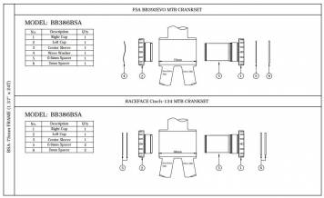

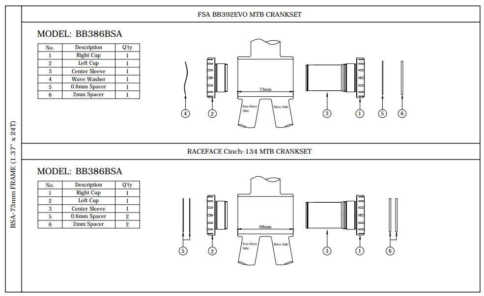

GrochowaMTB Opublikowano 19 Września 2019 Opublikowano 19 Września 2019 Mam w moim gravelu na maksa już wyjechany suport. Próba ratowania tych łożysk spełza na niczym. Mója korba to FSA Gossamer Pro. https://www.specialized.com/us/en/sequoia-elite/p/129126 Chciałem zamienić to na: https://sklep.token-polska.pl/suport-bb386bsa-p-135.html 1. czy dobrze zidentyfikowałem standard suportu? 2. Czy suport tokena będzie lepszy od tego FSA? Dodam, że właściwie od początku ten suport nie chodził jak trzeba i mocno trzeszczał. Ale teraz jest już jego koniec i nie chcę powtórki z rozrywki. Dodam, że suporty są w podobnej cenie.
Kruk Opublikowano 19 Września 2019 Opublikowano 19 Września 2019 Nie wiem jak suport FSA się sprawował ale Token Ninja ma lepsze łożyska niż z XTR'a suport. Musisz wiedzieć: -jaką masz mufę suportową, szerokość w środku mufy i szerokość boczna na suport -grubość ośki korby.
GrochowaMTB Opublikowano 19 Września 2019 Autor Opublikowano 19 Września 2019 Teraz, Kruk napisał: Nie wiem jak suport FSA się sprawował ale Token Ninja ma lepsze łożyska niż z XTR'a suport. Musisz wiedzieć: -jaką masz mufę suportową, szerokość w środku mufy i szerokość boczna na suport -grubość ośki korby. No właśnie, gdybym to ja wiedział. W danych roweru jest napisane: 68 mm BSA. Oś korby ma średnice podobno 30 mm - standard FSA Megaevo.
Kruk Opublikowano 19 Września 2019 Opublikowano 19 Września 2019 Czyli masz suport chyba wkręcany 68 mm a oś korby 30mm. Chyba ten by pasował: https://sklep.token-polska.pl/suport-bb392bsa-p-253.html
GrochowaMTB Opublikowano 19 Września 2019 Autor Opublikowano 19 Września 2019 (edytowane) 6 minut temu, Kruk napisał: Czyli masz suport chyba wkręcany 68 mm a oś korby 30mm. Chyba ten by pasował: https://sklep.token-polska.pl/suport-bb392bsa-p-253.html Ale jest napisane, że do MTB i średnica 73 chyba? U mnie jest 68? Szosowy standard? Bo to gravelówka przecież. Zobacz, czy ten co podałem nie pasował by lepiej? Edytowane 19 Września 2019 przez GrochowaMTB
Kruk Opublikowano 19 Września 2019 Opublikowano 19 Września 2019 Możliwe, choć to te same modele, tylko ten 386 ma dodatkowo podkładki w zestawie. 1
token_pl Opublikowano 29 Września 2019 Opublikowano 29 Września 2019 Jest wersja BB392BSA różni się od BB386BSA tylko ilością podkładek
