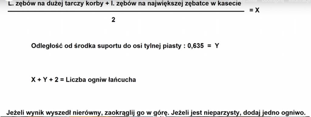

Kruk Opublikowano 24 Września 2019 Opublikowano 24 Września 2019 Noo widzisz, miałem racje Nie dziwota że miałeś problem z przerzutką przednią., tutaj masz wzór na długość łańuchca: 1

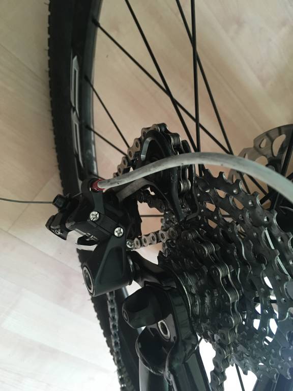

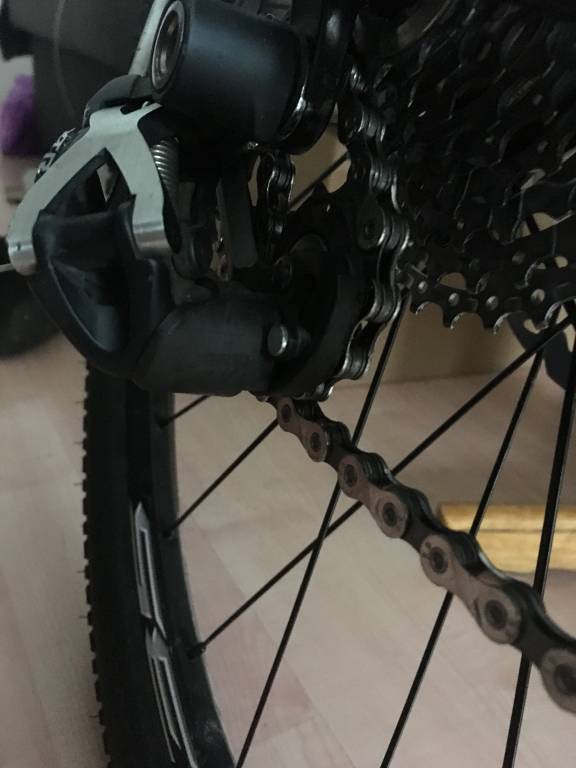

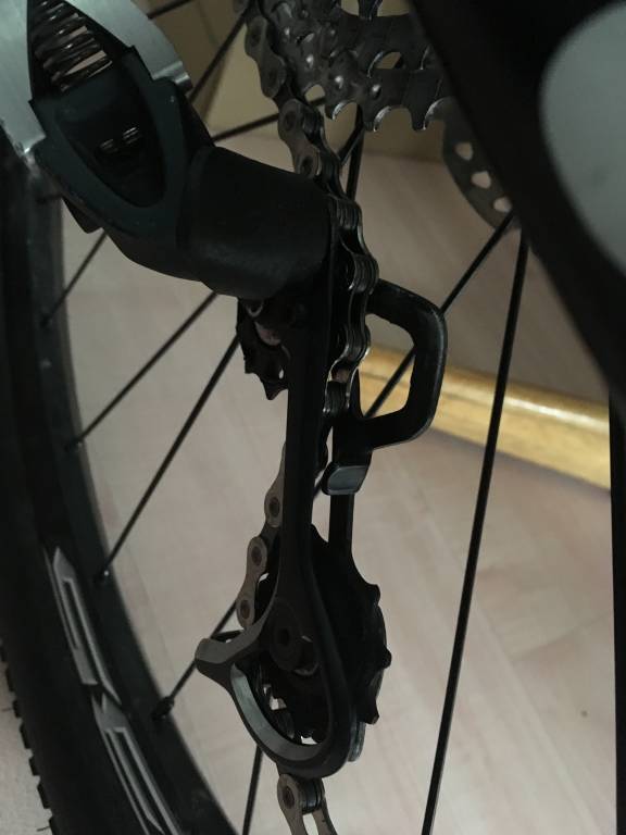

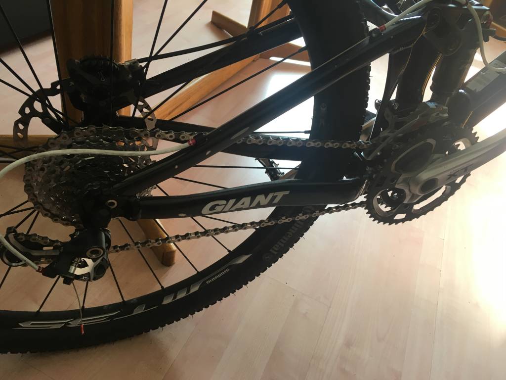

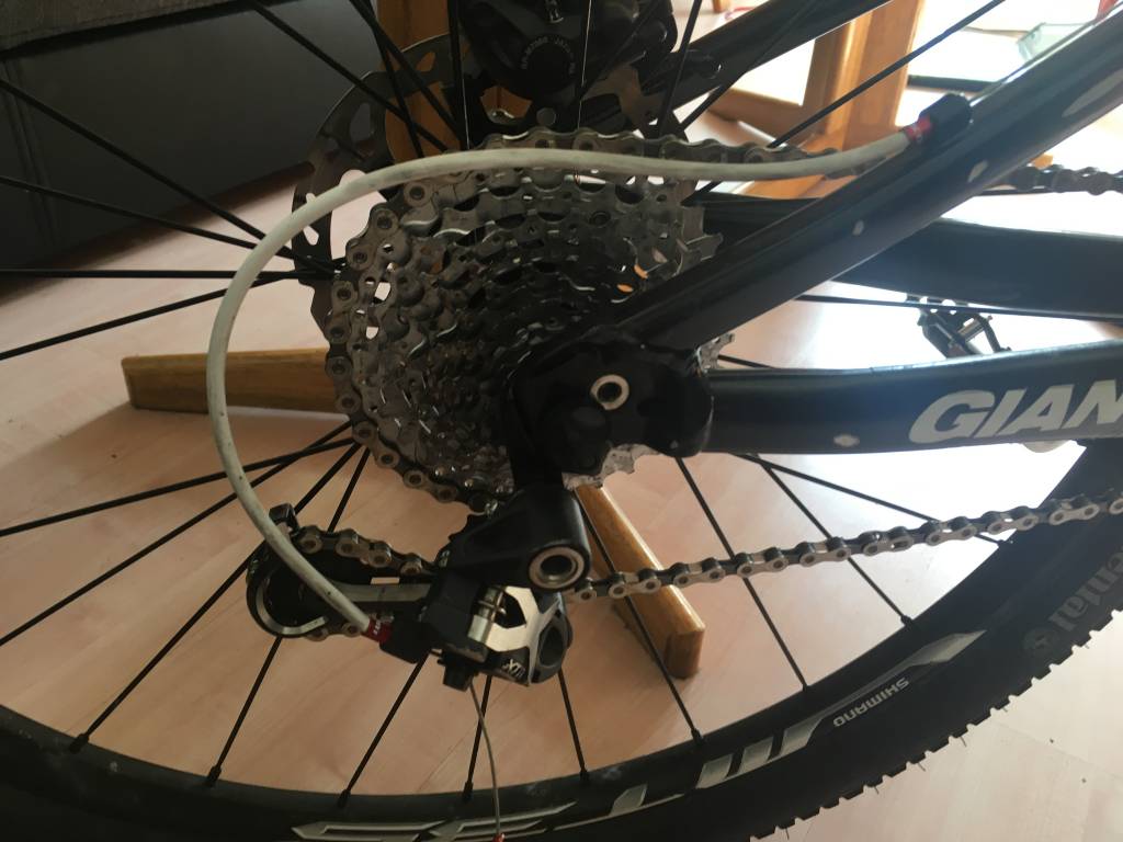

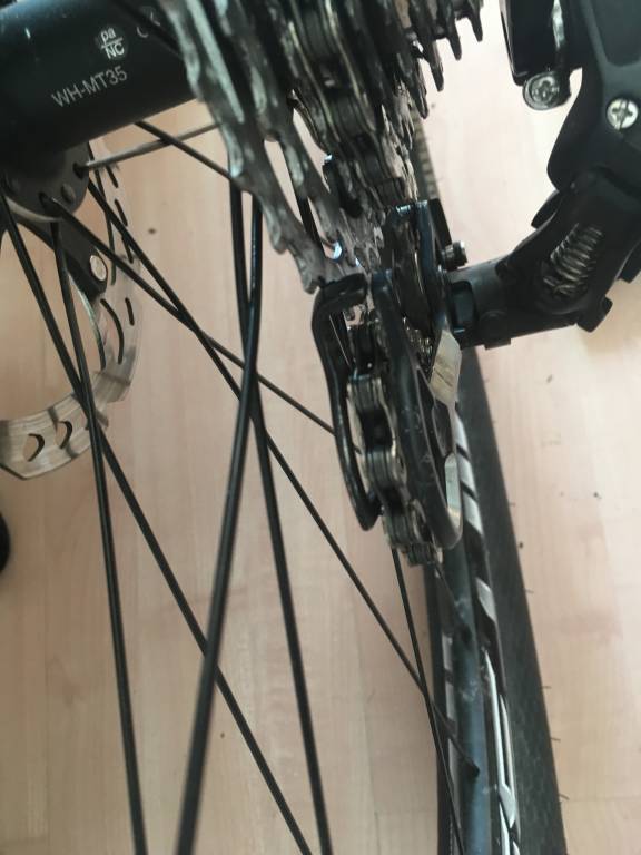

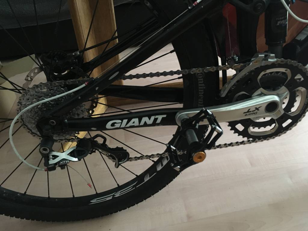

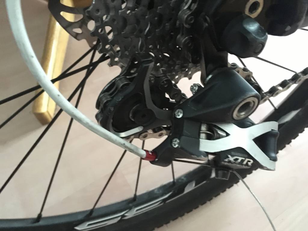

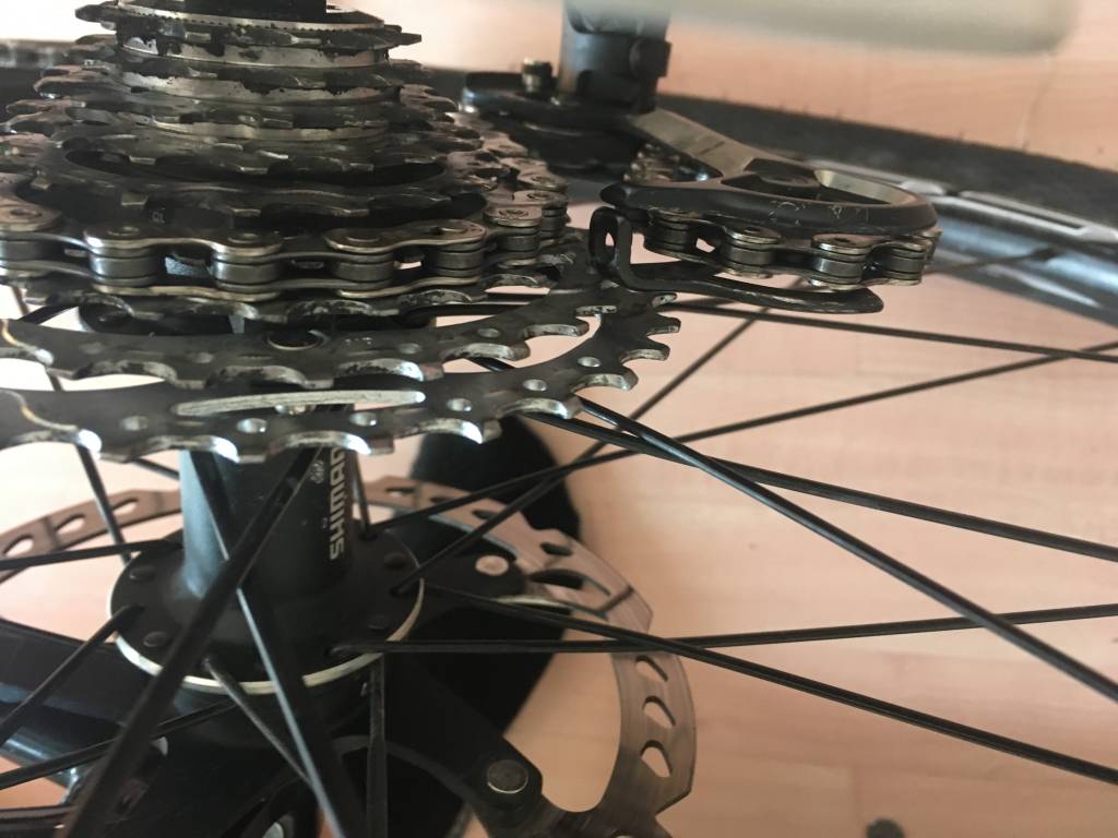

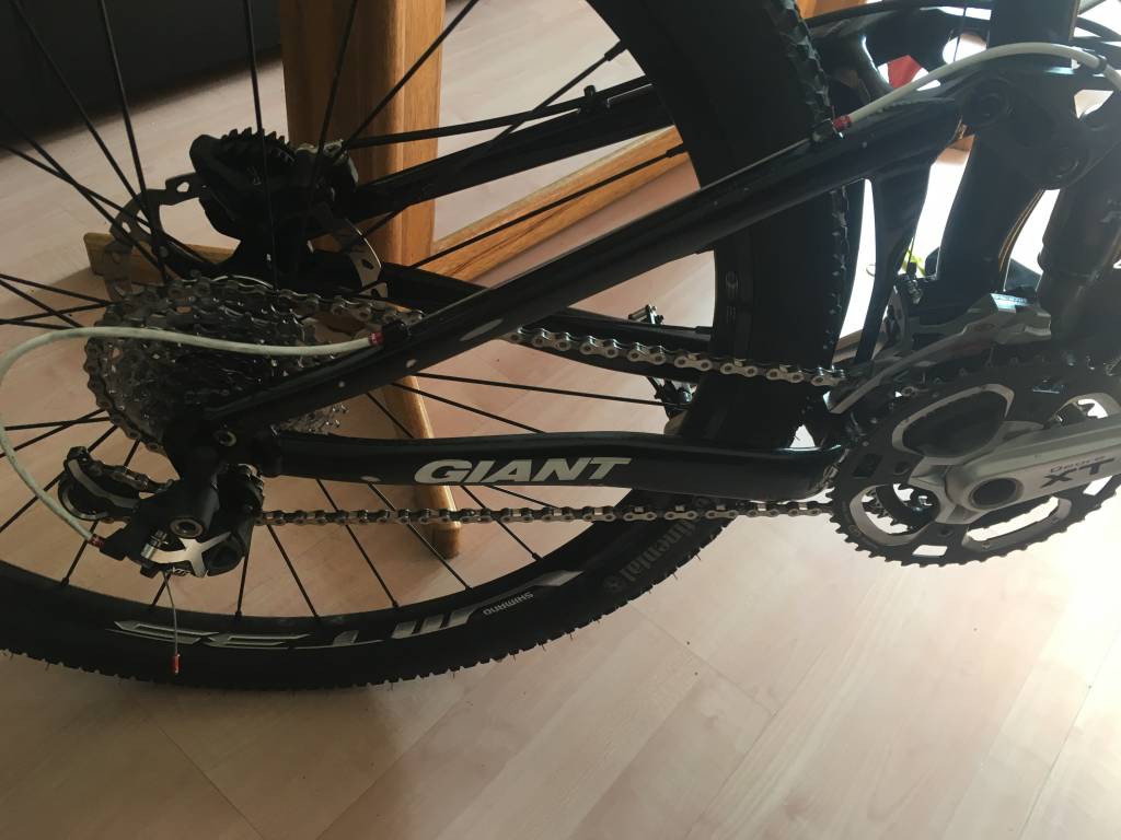

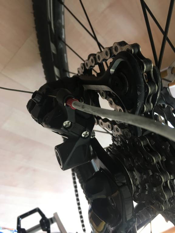

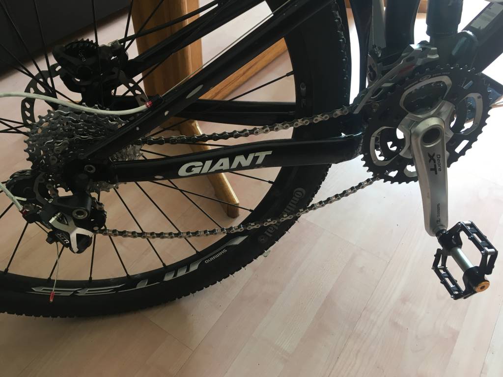

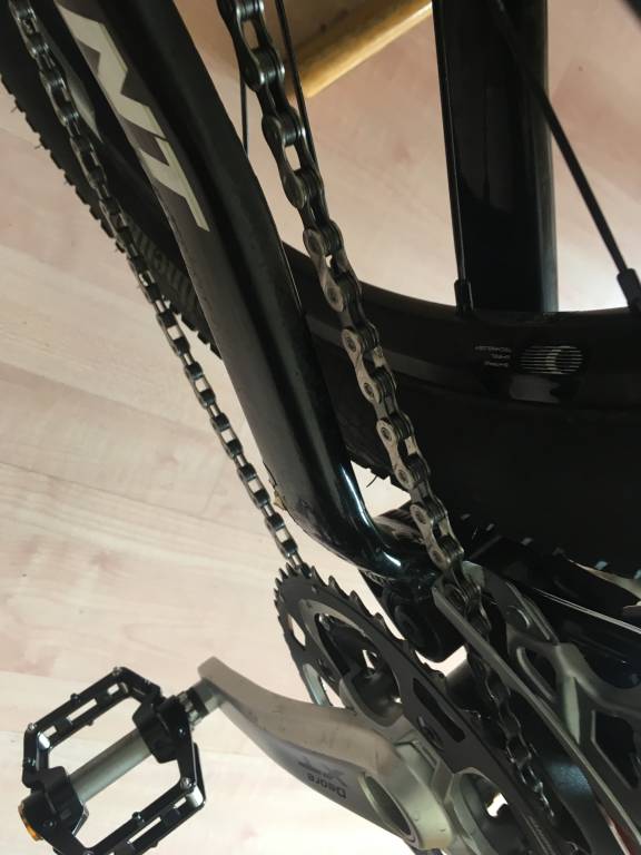

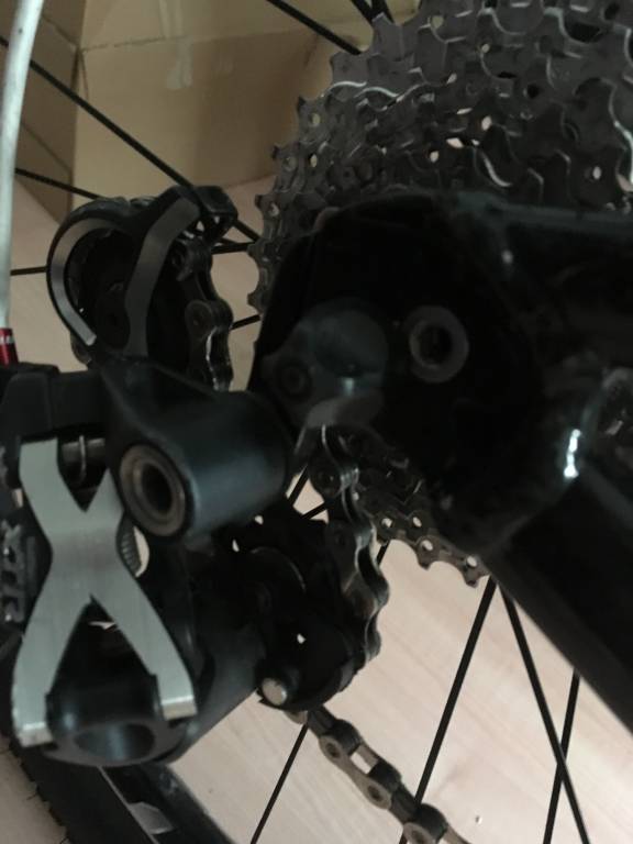

CH405 Opublikowano 28 Września 2019 Autor Opublikowano 28 Września 2019 (edytowane) @Kruk ok dałem wg wzoru x = (32+44)/2 y =43cm / 0.635 dł. łańcucha = x + y + 2 wyszło 108 po zaokrągleniu Początkowa dł łańcucha 116 i za bardzo nie ma różnicy z 2h męczyłem się z rozpięciem łańcucha by było na tych 108 w końcu wziąłem młotek i na chama wybiłem pin, miałem rozkuwacz ale to nic mi nie dało bo łańcuch ślizgał się na każdą stronę. Łańcuch na biegach 1x9 szoruje na tylnej przerzutce. Jak porównywałem na dł. poprzedni łańcuch były one mniej więcej takie same na długość. Co jest źle ? Edytowane 28 Września 2019 przez CH405
Kruk Opublikowano 28 Września 2019 Opublikowano 28 Września 2019 A dobrze przeplotłeś łańcuch przez wózek przerzutki? Za blaszką nie na nią? Zrób zdjęcie najlepiej.
CH405 Opublikowano 28 Września 2019 Autor Opublikowano 28 Września 2019 Raczej dł. łańcucha jest ok bo jak ściągnąłem dodatkowe 3 to łańcuch był zbyt napięty i wróciłem do 108 (na zdj 108).
