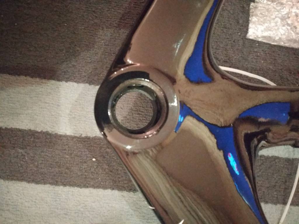

lechoo80 Opublikowano 28 Września 2019 Autor Opublikowano 28 Września 2019 (edytowane) Zakupiłem suport gxp pod szerokość mufy i jest ok. Jednak cała mufe ramy mam lakierowana na czarno. Czy przykręcając suport do ramy nie uszkodzę lakieru ramy? Czy tak powinno być? Zdjęcie kiepskie ale widać że tam wszędzie jest czarny lakier. Edytowane 28 Września 2019 przez lechoo80
Kruk Opublikowano 29 Września 2019 Opublikowano 29 Września 2019 Tutaj kłania się taki zabieg jak "planowanie mufy suportowej". Nie każdy suport jest idealnie zrobiony, zwłaszcza w starych modelach, przez co suport może być krzywo przykręcony i korba źle pracować. Tutaj raczej nie ma takiej krzywizny a raczej warstwa lakieru tu jest grubsza, a tam chudsza, przez co podczas dokręcenia suportu, miska suportu wytarła tam gdzie lakieru było więcej. Jest to normalne zjawisko i nie masz się czym martwić BTW. jaki kolor ma ta rama, chromowy ?
lechoo80 Opublikowano 29 Września 2019 Autor Opublikowano 29 Września 2019 1 minutę temu, Kruk napisał: Tutaj kłania się taki zabieg jak "planowanie mufy suportowej". Nie każdy suport jest idealnie zrobiony, zwłaszcza w starych modelach, przez co suport może być krzywo przykręcony i korba źle pracować. Tutaj raczej nie ma takiej krzywizny a raczej warstwa lakieru tu jest grubsza, a tam chudsza, przez co podczas dokręcenia suportu, miska suportu wytarła tam gdzie lakieru było więcej. Jest to normalne zjawisko i nie masz się czym martwić BTW. jaki kolor ma ta rama, chromowy ? Nie,nie. Zdjęcie jest beznadziejnej jakości. Źle je zrobiłem. Rama jest czarna w połysku. Już wszystko wiem. Po prostu mam to zamalowane. Warstwa lakieru jest taka sama. Generalnie nic tam nie jest wytarte bo nigdy tam nie był jeszcze wkręcany suport, to nowa rama🙂
