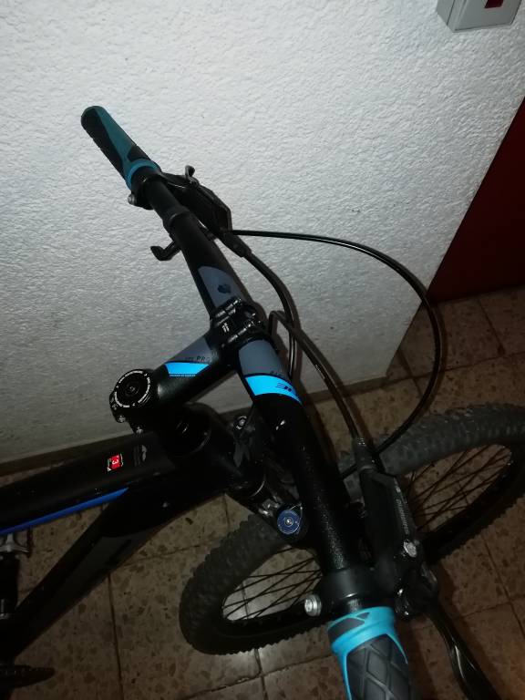

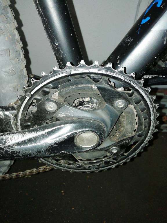

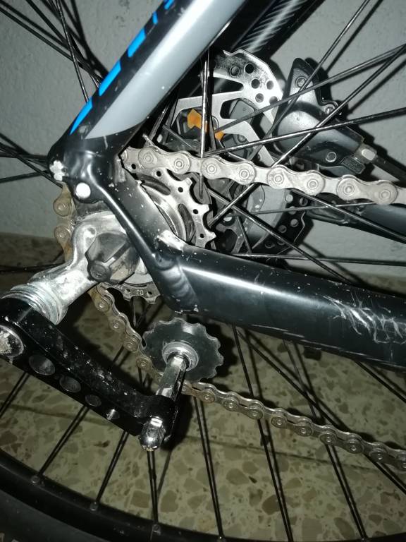

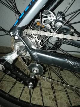

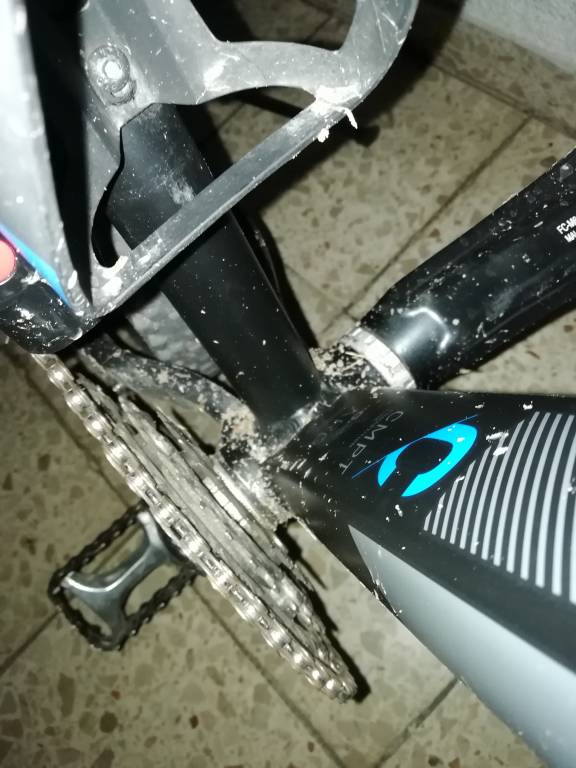

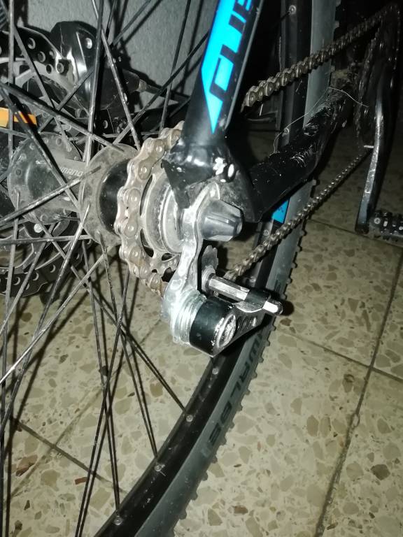

Już spieszę z wyjaśnieniem i zdjęciami, rowerem da się jeździć ale nie jest to zbyt komfortowe przez brak biegów. A zębata która jest z przodu już jest zjechana i łańcuch przeskakuje
IMG_20190917_071537.jpg IMG_20190917_071524.jpg IMG_20190917_071515.jpg IMG_20190917_071505.jpg

Wrzuć zdjęcia tej koronki. Wszystkich koronek korby.  Raczej to tył przeskakuje.
Takiej przeróbki to jeszcze nie widziałem nigdzie. Raczej odwrotnie się robi. Jeden blat z przodu a ileś tam z tyłu. Chociaż nie jestem zwolennikiem 1 x
Chłopak który tym wcześniej jeździł był lekko upośledzonych i zrozumiałem to w taki sposób, że przerobili to tak żeby prościej mu się jeździło. Tylko właściciele trochę zrypali bo zostawili wszystkie części przerzutka, manetki w sklepie a za tą przeróbkę i części dodatkowo zapłacili (widnieje to na rachunku)
Korba powinna dac radę z nowym łańcuchem.  Teraz jaki masz budżet. Kupic trzeba przerzutki, manetki, kasetę i lancuch. Pancerze. Możesz mieć 3x9, 3x10, a nawet 3x11. Jeśli korbę przerobisz na 1 tarczę to odpowiednio 1x10,11, a nawet 12. Kwestia pieniędzy.
I potrzeb.
@Piotr78 on nie ma przerzutki z przodu,to także może być przyczyną przeskakiwania.
Raczej zużyty łańcuch/koronka kasety. Jezdzone tylko na jednej więc szybko się zużywała. Łańcuch idzie prosto do koronki. Dobrze singlespeed zrobili.
Korba ma nieszczęśliwe stopniowanie (40/30/22), które ciężko sensownie wykorzystać. U siebie miałem środkowy 32 i często kaseta chodziła tylko na mniejszych koronkach kasety. Jeśli do MT500 można kupić blat np 36T (a niestety ma rozstaw 96mm) to warto ten napęd zrobić na 2x9/10. Wtedy środkowy 36T ogarnia całą kasetę a młynek 22Tsię przyda do ciężkiego podjazdu. Albo ją sprzedać i kupić 36/22.

Piasty nie będzie trzeba wymienić? Nigdy się nie spotkałem z taką konstrukcją.
