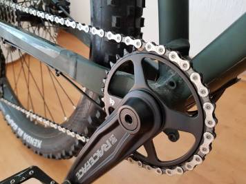

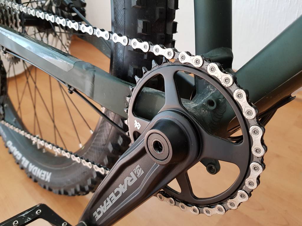

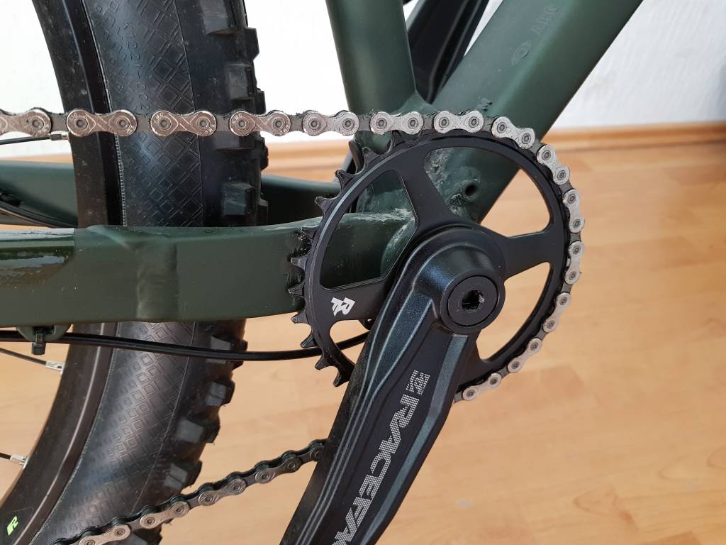

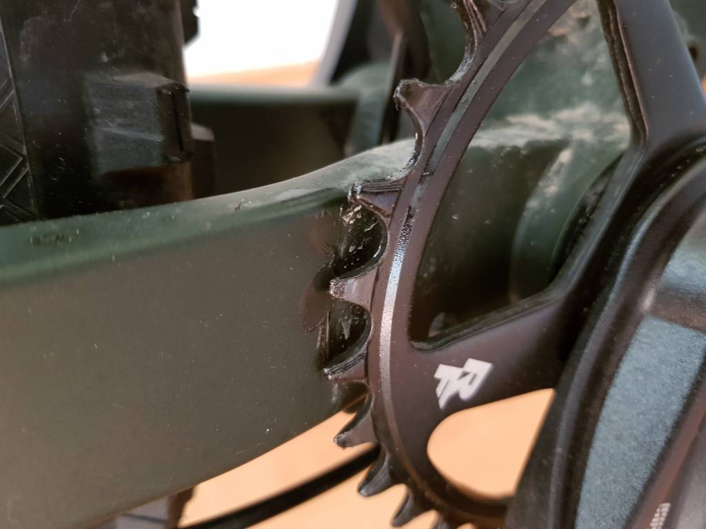

Tommy Opublikowano 6 Września 2019 Opublikowano 6 Września 2019 (edytowane) Witam ! Posiadam korbę Race Face Ride Cinch - 170mm, 32 zęby na ramie Cube Reaction TM 2019. Między zębami korby, a tylną widełką jest praktycznie brak prześwitu, więc gdybym chciał wrzucić większą korbę, to czy wejdzie? Byłoby trochę dziwne, gdyby do takiej ramy nie można było zamontować większej korby, ale jeszcze nie miałem okazji wymieniać tego elementu, dlatego pytam bardziej doświadczonych użytkowników. Z góry dziękuje za odpowiedzi ! ✌ Edytowane 6 Września 2019 przez Tommy
seraph Opublikowano 6 Września 2019 Opublikowano 6 Września 2019 Większą zębatkę, a nie korbę i tak - nie zmieści się już większa bez zmiany linii łańcucha.
efpek Opublikowano 6 Września 2019 Opublikowano 6 Września 2019 (edytowane) Ze zdjęć wynika że zębatka ma jakiś offset. Możesz spróbować zębatki bez offsetu ale sprawdź najpierw linię łańcucha czy aby nie wyjdziesz z nią za bardzo na zewnątrz. Jak by się udało - na sam koniec sprawdź długość łańcucha czy nie będzie potrzeby zmiany na dłuższy. Edytowane 6 Września 2019 przez efpek Dodanie treści
Tommy Opublikowano 6 Września 2019 Autor Opublikowano 6 Września 2019 A czy jest to dość często spotykane w innych rowerach, że zębatka jest tak blisko ramy?
Gość Opublikowano 6 Września 2019 Opublikowano 6 Września 2019 34 minuty temu, Tommy napisał: A czy jest to dość często spotykane w innych rowerach, że zębatka jest tak blisko ramy? Tak jest to dosyć częste zjawisko w rowerach z napędami 1x (jedno rzędowymi)
