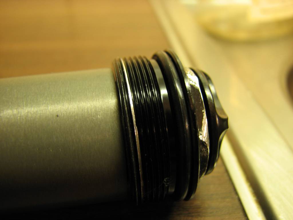

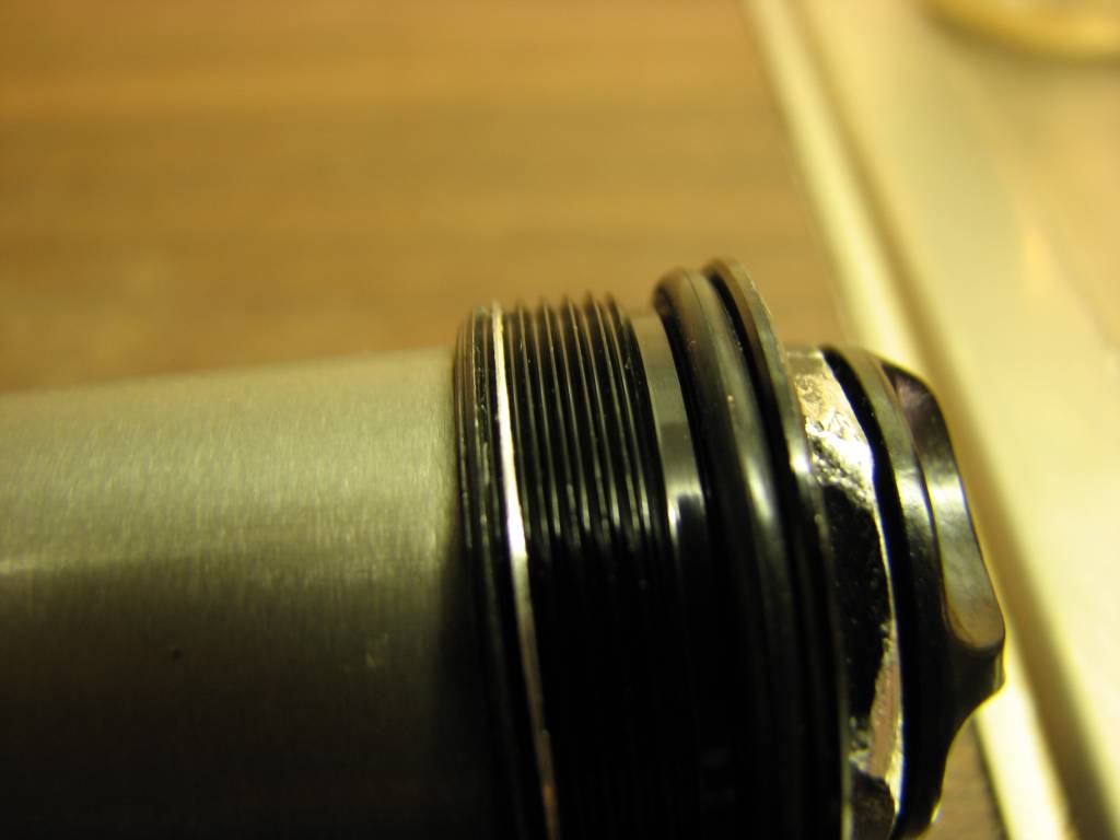

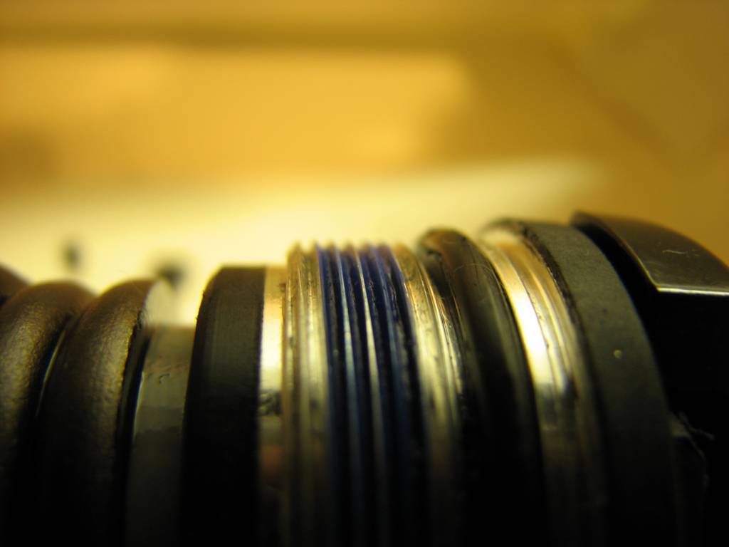

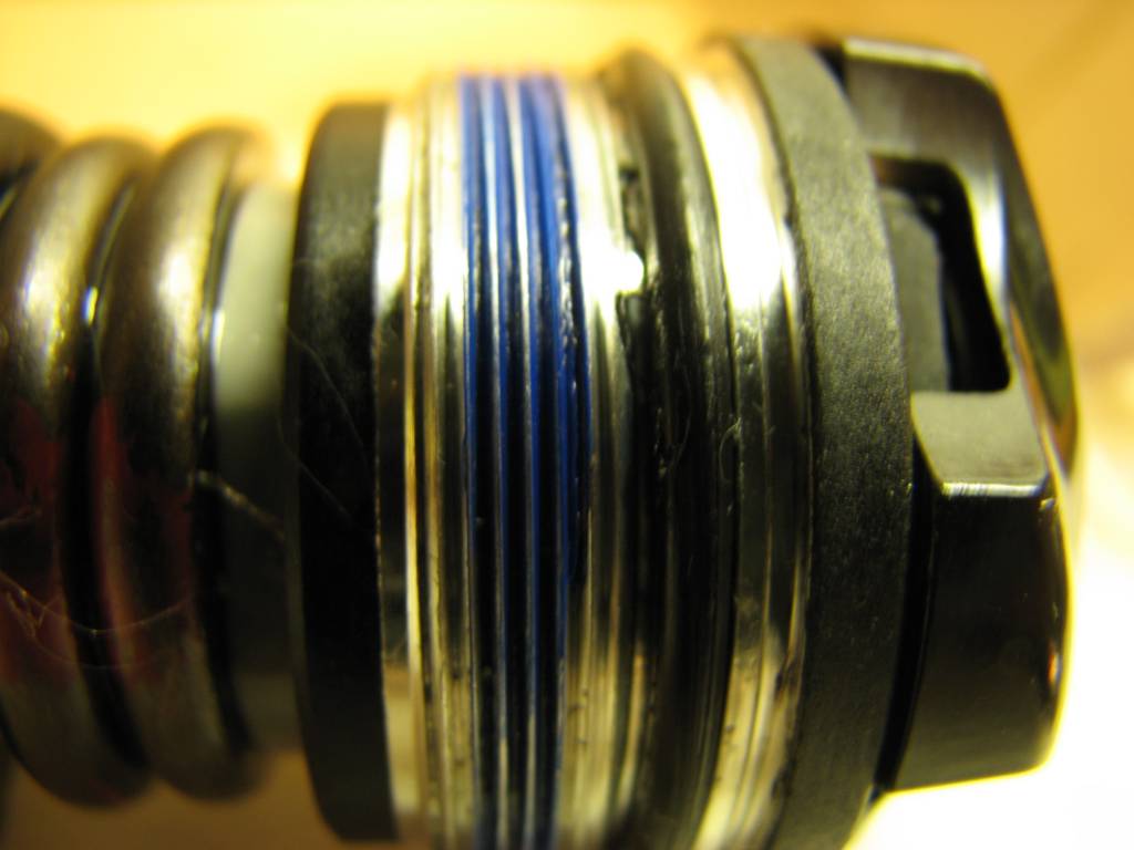

kotlar Opublikowano 4 Lutego 2020 Opublikowano 4 Lutego 2020 RockShox Recon TK (skok 100mm, blokada skoku w manetce, stożkowa rura sterowa) zakupiony razem z rowerem Kross level 7.0 rocznik 2018. Dokładnie po numerze seryjnym jest to: https://trailhead.rockshox.com/en/specs/43t76072353 Kadridz powietrzny jaki zakupiłem to: https://www.bikeinn.com/rowery/rockshox-spring-internals-left-recon-solo-air/136338305/p Numer na opakowaniu to: 11.4018.010.036 dołączam też zdjęcie etykietki. Podjechałem dzisiaj do małego sklepu rowerowego gdzie przy pomocy spiłowanego klucza nasadkowego 24 udało się wykręcić top cap, wkręcać już go nie próbuje bo wchodzi maksymalnie jeden obrót i potem jest klin(tak czy siak już go nieźle zmaltretowałem przeskokiem klucza francuskiego). Z tego co się dzisiaj dowiedziałem z internetu to(cytuje kolegę Bartosza): "Nowsze wypusty RS i BOXowe widelce mają mniejszy skok gwintu. Zestaw jest do wersji BOX, nie OEM producenta rowerów - jak mniemam taki jest ten Recon" W załącznikach przesyłam zdjęcia gwintów. Dla mnie są takie same ale wkręcić się tego nie da:( Nie wiem czy jest możliwość zakupy samego top capa z poprawnym gwintem. Boje się żeby nie pójść w koszty, kupić następny top cap i on też nie będzie pasować:( Za wszelkie pomysły jak to ogarnąć bardzo dziękuje.

Gość Opublikowano 5 Lutego 2020 Opublikowano 5 Lutego 2020 Na forach gwint wygląda tak samoPróbowałeś wkręcić stary kardridz czy przypadkiem gwint się nie uszkodził? W wewnątrz?
kotlar Opublikowano 5 Lutego 2020 Opublikowano 5 Lutego 2020 Tak, wkręciłem wczoraj sprężynę stalowa, weszła miękko, także powrót do oryginalnej konfiguracji mam:) sprawdzę wieczorem czy na lagach górnych widnieje jakiś numer seryjny.
