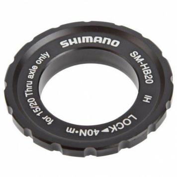

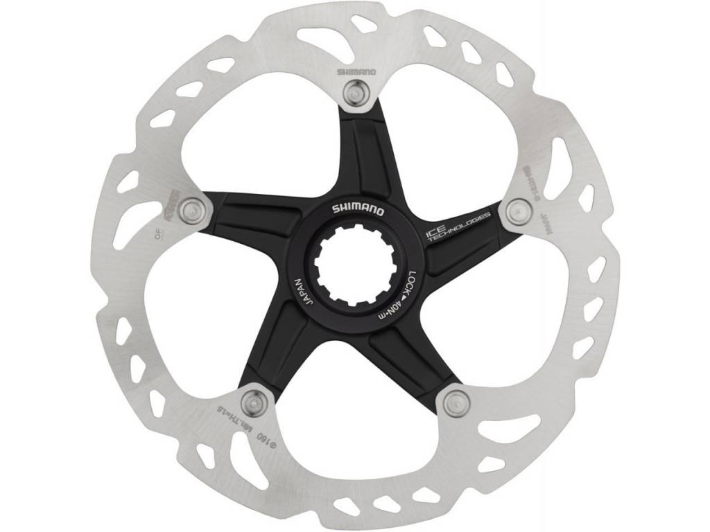

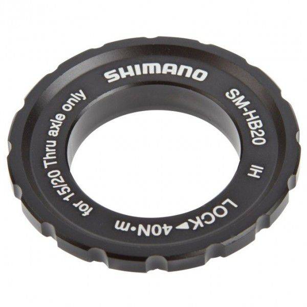

Radek90 Opublikowano 4 Września 2019 Opublikowano 4 Września 2019 Witam. Mam pytanie ponieważ mam w sowim rowerze trek superfly 7 2016 tarcze przykręcone nakrętkami centerlock shimano hb 20 to te z zewnętrznymi zębami, a kupiłem okazjonalnie tarcze xt, ale bez nakrętek. W internecie znalazłem że do tych xt stosuje się te nakrętki z wewnętrznymi zębami, czy można stosować te nakrętki na przemian? Czy mogę te nakrętki moje z zewnętrznymi zębami zastosować do tarcz xt, robił ktoś już tak? Bo ja się okaże że muszę jeszcze dokupić nakrętki (z nowymi są w zestawie) to średnio to wyjdzie i jeszcze specjalny klucz do odkręcania...
eathan Opublikowano 4 Września 2019 Opublikowano 4 Września 2019 O ile mi wiadomo to rodzaj nakrętki wymusza piasta a dokładniej to czy masz sztywną oś lub nie. W przypadku sztywnej osi musisz mieć nakrętkę z zewnętrznymi zębami bo inaczej nie wsadzisz klucza.
Red Opublikowano 4 Września 2019 Opublikowano 4 Września 2019 17 minut temu, Radek90 napisał: W internecie znalazłem że do tych xt stosuje się te nakrętki z wewnętrznymi zębami, czy można stosować te nakrętki na przemian? Czy mogę te nakrętki moje z zewnętrznymi zębami zastosować do tarcz xt, robił ktoś już tak? Spokojnie możesz zastosować posiadaną nakrętkę. Sam posiadam tą tarczę i po przesiadce na sztywną oś zmieniłem również nakrętkę. Absolutnie nie ma problemu.
Radek90 Opublikowano 4 Września 2019 Autor Opublikowano 4 Września 2019 19 minut temu, eathan napisał: O ile mi wiadomo to rodzaj nakrętki wymusza piasta a dokładniej to czy masz sztywną oś lub nie. W przypadku sztywnej osi musisz mieć nakrętkę z zewnętrznymi zębami bo inaczej nie wsadzisz klucza. Ok ale sztywna oś z przodu już jest standardem i te tarcze xt na każdej jednej aukcji i zdjęciu są z tą nakrętką z wewnętrznymi zębami i na bank jest to też nakrętka do sztywnych osi bo inaczej nie miałoby to sensu. Dzięki Red za odpowiedź, to teraz pozostaje mi kupić drogi klucz do odkręcania tych nakrętek.
raven Opublikowano 4 Września 2019 Opublikowano 4 Września 2019 (edytowane) to ten sam klucz co do supportu, więc jak taki masz, to nie musisz kupować podobnie do nakrętek "zwykłej" osi używa się klucza do kasety Edytowane 4 Września 2019 przez raven
Radek90 Opublikowano 4 Września 2019 Autor Opublikowano 4 Września 2019 Ja mam support press fit i nie mam klucza do niego, ale w sklepie rowerowym mi powiedzieli że nie będzie pasować ponieważ ma słabe ząbki i może się slizgac na nakretce do tarcz.
Kruk Opublikowano 4 Września 2019 Opublikowano 4 Września 2019 (edytowane) Takiego typu klucz; jest najlepszy jak idzie o nakrętkę do tarcz numer SM - BH20. Za 30-40 zł do kupienia na allegroszu. Edytowane 4 Września 2019 przez Kruk
