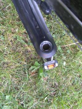

mcdonald165 Opublikowano 27 Sierpnia 2019 Opublikowano 27 Sierpnia 2019 Witam forumowiczów. Może niektórzy z was mnie pamiętają. Jakiś czas temu prosiłem o poradę związana z uszkodzoną szyszką w moim Krossie Level R4. Teraz już jest wszystko ok. Dużo jeżdżę i postanowiłem wymienić w swoim rowerze pedały. W związku z tym, że mam jeszcze stary rower i w starym rowerze kilka części przełożyłem już sobie do mojego Krossa, postanowiłem także przełozyć pedały, gdyż te Kross'owskie są gorsze.(o gustach się nie dyskutuje) Niestety napotkałem problem z tym, że jeden z pedałów (przedstawiony na zdjęciu) nie chce się dać odkręcić. Próbowałem kluczem 15ką, francuzem, sąsiad przyszedł z pomocą i kicha. Pedał bardzo mocno musiał zostać przykręcony przez poprzedniego właściciela i nie wiem co dalej z tym robić. Dzisiaj z sąsiadem postanowiliśmy wlać do gwintu trochę octu i poczekać do jutra, może puści. Pytanie do Was, a raczej prośba o sugestię jak to odkręcić? Nie używam nadto siły, aby nic nie uszkodzić, albo nie zniszczyć gwintu, rzecz jasna. Czy macie jakieś doświadczenia w tym temacie ? Ktoś miał kiedyś podobny problem?. Bardzo proszę o rozsądne wypowiedzi i nie odsyłanie mnie znowu do serwisu, bo to nie o to chodzi. Pozdrawiam
mareq Opublikowano 27 Sierpnia 2019 Opublikowano 27 Sierpnia 2019 Wiesz o tym, że jeden pedał ma lewy gwint a drugi prawy? Może go dokręcaliście. 1
mcdonald165 Opublikowano 27 Sierpnia 2019 Autor Opublikowano 27 Sierpnia 2019 Nie, już pisałem wcześniej, że poprzedni właściciel tak dokręcił. Oczywiście, że wiem, że pedały mają lewe i prawe gwinty. Zanim przystąpiłem do zmiany pedałów ogladałem filmiki jak bezpiecznie to zrobić, niestety trzyma jak cholera. Prosiłem o rozsądne komentarze
Gość Opublikowano 27 Sierpnia 2019 Opublikowano 27 Sierpnia 2019 Ocet może i poradzi ale wystarczyło WD40. Powinno puścić. Możesz próbować podgrzać ramie korby. Oczywiście w granicach rozsądku.
elmapeto Opublikowano 27 Sierpnia 2019 Opublikowano 27 Sierpnia 2019 (edytowane) Kiedyś miałem ten problem . Jeden z pedałów zapiekł się kompletnie,choć gwinty były smarowane pół roku wcześniej. Pomogła mi dwumetrowa rura jako przedłużenie klucza. Pusciło od ręki. Edytowane 27 Sierpnia 2019 przez elmapeto
Gość Opublikowano 27 Sierpnia 2019 Opublikowano 27 Sierpnia 2019 Tak, jak pisze @elmapeto - odpowiednia przedłużka i jazda. Innymi słowy: siła x gwałt.
