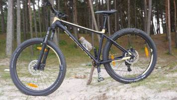

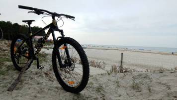

Bulka159 Opublikowano 25 Sierpnia 2019 Opublikowano 25 Sierpnia 2019 (edytowane) Przedstawiam mój nowy nabytek, kupiony na wyprzedaży w dobrej cenie. Od 2 lat śmigam na szosie Krossie Vento 3.0, a od kilku lat na podstawowym modelu Kross Level A2. Zawsze podobała mi się jazda po leśnych oraz górskich ścieżkach z przewagą zjazdów a także dłuższych wycieczek, Szukałem zatem roweru typu trail i trafiłem na Kellys Gibon 50. Poniżej jego specyfikacja: rama: KELLYS Dynamic Trail 27.5, tapered HT, internal routing, 12x148mm Boost thru axle widelec: ROCK SHOX Recon RL (27.5) Boost, 150mm 130mm, Solo Air / Motion Control / Maxle Stealth 15mm thru axle stery: FSA 1.5 integrated suport: SRAM GXP korby: SRAM NX 1x X-Sync (32) - length 175mm manetki: SRAM NX 11-Speed X-Actuation Trigger przerzutka tył: SRAM NX 1x11 X-Horizon kaseta: SHIMANO CS-M7000 (11-46) łańcuch: KMC X11 (110 links) hamulce: SHIMANO M445 / 447 Hydraulic Disc tarcze hamulcowe: 180mm front / 180mm rear dźwignie hamulcowe: SHIMANO BL-MT400 piasty: SHIMANO MT400-B Disc Center Lock (15x110mm / 12x148mm / 32 holes) oś thru axle: ROCK SHOX Maxle Stealth 15x110mm front / NOVATEC 12x148mm rear obręcze: KLS Valor 2 Disc 584x27 (32 holes) opony: Schwalbe Nobby Nic 65-584 27,5x2.60 Evo, Snake Skin, TLE, Addix SpeedGrip SCHWALBE Rocket Ron Perfomance 65-584 (27.5x2.60) folding wspornik kierownicy: KLS Alm/En 50 - diam 28.6mm / bar bore 31.8mm / length 60mm kierownica: KLS Alm/En 70 RiseBar - diam 31.8mm / rise 25mm / width 760mm chwyty: KLS Crypton sztyca regulowana: EXAform JAG1- Remote Telescopic - diam 30.9mm / length 485mm, travel 150mm pedały: Dartmoor Stream Pro KLS Master Przejechałem nim niewiele, zabrałem go na wczasy nad morze gdzie pojeździłem po tutejszych ścieżkach. Na pewno do zmiany są pedała (gówniane), hamulce na Deore M6000 (na wiosne) oraz zdjęcie odblasków. Poniżej kilka fotek ustrzelonych na szybko: Update 11.08.2020 Edytowane 11 Sierpnia 2020 przez Bulka159 2
Piwko Opublikowano 25 Sierpnia 2019 Opublikowano 25 Sierpnia 2019 (edytowane) Zajebisty rowerek w fajnej cenie i spoko specyfikacji. Widziałem go na żywo a nawet śmiałem wydaje się być spoko. Choć nie jestem przekonany do amora musiałbym go przetestować 😁 poza tym to 🔥🔥🔥 Edytowane 25 Sierpnia 2019 przez Piwko
Accent_Szaj Opublikowano 25 Sierpnia 2019 Opublikowano 25 Sierpnia 2019 Godzinę temu, Bulka159 napisał: Przejechałem nim niewiele, zabrałem go na wczasy nad morze gdzie pojeździłem po tutejszych ścieżkach. Na pewno do zmiany są pedała (gówniane), hamulce na Deore M6000 (na wiosne) oraz zdjęcie odblasków. Świetny rower! Poza tym bardzo dobre podejście,do upgrade.Zrobiłbym to samo

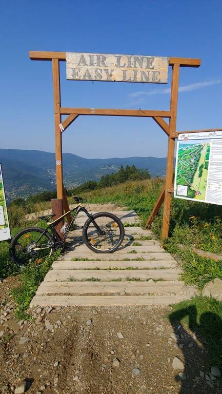

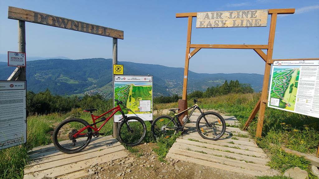

Bulka159 Opublikowano 31 Sierpnia 2019 Autor Opublikowano 31 Sierpnia 2019 (edytowane) Dzisiaj Gibon przeszedł chrzest terenowy na górze Żar na trasie Easy line. Zdał w 99% - po tym jak zjechała mi noga z pedała i przywaliłem delikatnie piszczelą, zapadła szybka decyzja i zakupiłem w serwisie dirt it more na miejscu pedały Dartmoor Stream Pro. Od razu noga lepiej sie klei. Na zdjęciu jeszcze przed pierwszym zjazdem, obok blackbird (składak) szwagra Piwko. Edytowane 1 Września 2019 przez Bulka159 1
Piwko Opublikowano 16 Czerwca 2020 Opublikowano 16 Czerwca 2020 ahh piękne wspomnienia i zdjęcie troszkę się pozmieniało na żarze od tego momentu

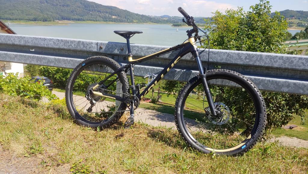

Bulka159 Opublikowano 11 Sierpnia 2020 Autor Opublikowano 11 Sierpnia 2020 11 godzin temu, Sajmon6619 napisał: Dzień dobry Ile waży ten rower ? Pozdrawiam Leszek Szymula Witaj Postaram się dzisiaj wieczorem zważyć, aczkolwiek trochę odbiega już od fabrycznej konfiguracji. Mały update: 1. Zrobiony pełny serwis amortyzatora, przy okazji zwiększony został skok na 150mm. 2. Wymiana opon na Schwalbe Nobby Nic 65-584 27,5x2.60 Evo, Snake Skin, TLE, Addix SpeedGrip 3. Zalane mlekiem trezado, taśma trezado, zaworki Giant (z oringiem). Testowo zalałem mlekiem koła na fabrycznych oponach, aczkolwiek nie trzymały tak dobrze ciśnienia (nieprzystosowane do tubeless). Dlatego zmiana opon. Rower bez problemu poradził sobie na trasach w Szczyrku (hip hopa flow), nawet czasami oderwał się od ziemi O dziwo hamulce mnie jeszcze nie zawiodły, hamują dobrze w każdych warunkach. Póki co zostają. Poniżej aktualna fotka roweru.
Bulka159 Opublikowano 20 Sierpnia 2020 Autor Opublikowano 20 Sierpnia 2020 Przepraszam, że dopiero teraz zważyłem rower, ale nie zdążyłem przed urlopem. Rower w obecnej konfiguracji (masywniejsze opony) waży około 13,7 kg. Ważone na wadze łazienkowej
