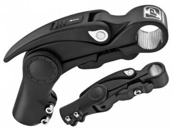

darek916 Opublikowano 23 Sierpnia 2019 Opublikowano 23 Sierpnia 2019 Cześć! Mam na oku używany rower, którym jeździ się bardzo przyjemnie, ale kierownica jest jak dla mnie za nisko. Nie znam się na tym za bardzo, ale tam jest typ mostka ahead(?), gdzie nie da się regulować jego położenia w górę i w dół. Znalazłem na necie taki adapter: https://cyklisci.com/wspornik_adapter_kierownicy_podwyzszajacy_ahead_(heads-up)_ergotec,188,2714.html . Czy to w ogóle ma prawo zadziałać?
elmapeto Opublikowano 23 Sierpnia 2019 Opublikowano 23 Sierpnia 2019 To co masz na foto podwyzszy kierownice,ale oszpeci rower na maksa moim zdaniem. Może lepiej mostek z regulacją?
darek916 Opublikowano 23 Sierpnia 2019 Autor Opublikowano 23 Sierpnia 2019 Pytanie, czy to jest wytrzymałe, w sensie, czy nie puści przy większych naciskach.

Yan Opublikowano 23 Sierpnia 2019 Opublikowano 23 Sierpnia 2019 Może lepiej poszukać odpowiedni rower do potrzeb czyli cross albo trekking. Jeżeli chodzi o samą przedłużkę to powinno zadziałać bo mostek jest tak samo montowany. Minusem takiego rozwiązania jest niepotrzebnie dodawana waga.

elmapeto Opublikowano 23 Sierpnia 2019 Opublikowano 23 Sierpnia 2019 W takim razie zrób jak uważasz. Ta przedłużka będzie działać, także spokojnie.
meehaw Opublikowano 6 Sierpnia 2020 Opublikowano 6 Sierpnia 2020 (edytowane) O! Ktoś ruszył ten temat i to już dość dawno jak widzę. Właśnie kombinuję jak odciążyć moje nadgarstki i też wpadłem na te adapterki - strasznie mało popularny temat, ciężko znaleźć jakieś filmy o tym rozwiązaniu. Drogi autorze @darek916 - czy zdecydowałeś się to zamontować? Jak się sprawdziło? Czy jest to bezpieczne, trzyma się solidnie? Co do regulowanego mostka polecanego tu wyżej zresztą - do MTB - nie polecam zdecydowanie. Ludziom się to potrafi naprawdę osunąć... PS A co do mostków - chętnie użyłbym innego ale ten wstawiony do mojego KROSSA ma już 80MM/31,8/17° - myślicie, że łatwo znajdę jakiś odpowiedni o znacząco większym kącie, aby różnica nie była kosmetyczna? Adapter przykładowo pozwala na podbicie w górę aż do 6 cm. Pozdrowienia! Edytowane 6 Sierpnia 2020 przez meehaw
