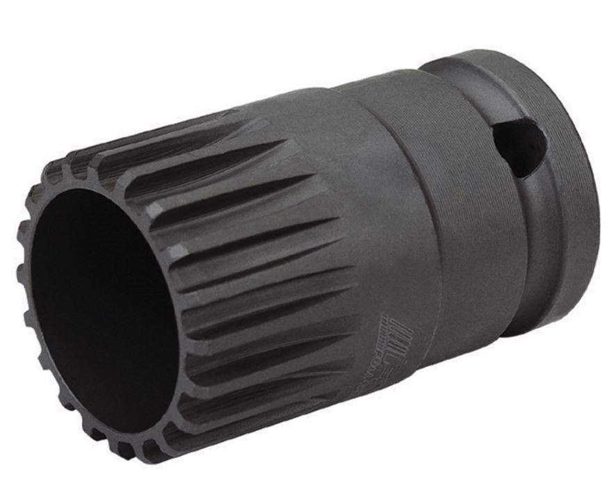

kAs-09 Opublikowano 22 Sierpnia 2019 Opublikowano 22 Sierpnia 2019 Do zdjęcia korby FSA Gossamer Pro pasuje klucz imbusowy 8 czy 10... ? Druga sprawa. Do czego służy ten adapter z wypustkami na zdjęciu? Myślałem, że on jest do korby ale okazuje się że to imbus...
SzpiceR Opublikowano 22 Sierpnia 2019 Opublikowano 22 Sierpnia 2019 4 minuty temu, kAs-09 napisał: Do zdjęcia korby FSA Gossamer Pro pasuje klucz imbusowy 8 czy 10... ? Z tego co kojarzę to potrzebujesz "klucza wpustowego M18" ale głowy nie dam. Prawdopodobnie jakoś ogarnąłbyś to imbusem ale nie bez strat. 14 minut temu, kAs-09 napisał: Druga sprawa. Do czego służy ten adapter z wypustkami na zdjęciu? Myślałem, że on jest do korby ale okazuje się że to imbus... Wygląda jak klucz do supportu na kwadrat
kAs-09 Opublikowano 22 Sierpnia 2019 Autor Opublikowano 22 Sierpnia 2019 19 minut temu, SzpiceR napisał: Z tego co kojarzę to potrzebujesz "klucza wpustowego M18" ale głowy nie dam. Prawdopodobnie jakoś ogarnąłbyś to imbusem ale nie bez strat. Na zdjęciu nie widać ale jest napisane M30*1 ... ale z tego co widzę, to wszyscy odkręcają korby dużymi imbusami...
Wojtek O. Opublikowano 22 Sierpnia 2019 Opublikowano 22 Sierpnia 2019 Mega EXO sie to chyba nazywa(QR-8A / QR-14 / QR-9B). A jeśli tak to klucz nasadka który znalazłem jest droższy niz moja korba! A może nie imbus tylko torx jakis spasuje?
SzpiceR Opublikowano 22 Sierpnia 2019 Opublikowano 22 Sierpnia 2019 50 minut temu, kAs-09 napisał: Na zdjęciu nie widać ale jest napisane M30*1 ... Mechanikiem nie jestem ale to jest chyba średnica śruby i skok gwintu 52 minuty temu, kAs-09 napisał: Na zdjęciu nie widać ale jest napisane M30*1 ... ale z tego co widzę, to wszyscy odkręcają korby dużymi imbusami... to próbuj, raczej imbus 10
raven Opublikowano 22 Sierpnia 2019 Opublikowano 22 Sierpnia 2019 normalny imbus, otwór po prostu jest wykonany jak klucz płaski z oczkiem
kAs-09 Opublikowano 22 Sierpnia 2019 Autor Opublikowano 22 Sierpnia 2019 Godzinę temu, WściekłyDzik napisał: standardowy 8 mm Jesteś pewny co do rozmiaru?
Kruk Opublikowano 23 Sierpnia 2019 Opublikowano 23 Sierpnia 2019 To są korby samo ekstrakcyjne tak jak tutaj:
kAs-09 Opublikowano 1 Września 2019 Autor Opublikowano 1 Września 2019 Siemanko. Do tej korby pasuje klucz imbus nr 10. Musiałem 2 razy jechać do sklepu, bo najpierw wziąłem nr 8...
