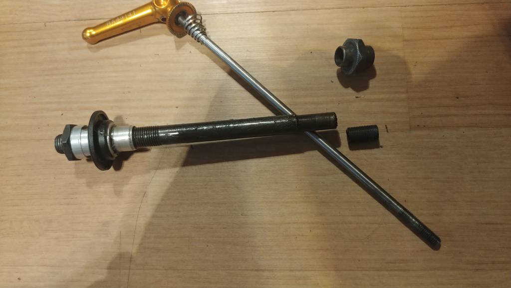

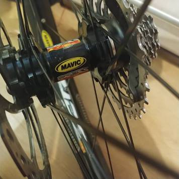

Łukaszdnb Opublikowano 22 Sierpnia 2019 Opublikowano 22 Sierpnia 2019 (edytowane) Witam,czy ktoś z użytkowników forum jest w stanie mi powiedzieć gdzie dostać oś piasty tył do nieszczęsnych mavic crossride, odwiedziłem dziś 6 serwisów w Warszawie i każdy boi się tego koła jak diabeł wody św. Nawet serwis Mavic w sklepie bylego kolarza rozkłada ręce, wysłali zdjęcia mojego koła do Wrocławia do Harfy ale zaznaczyli że też może być ciężko bo serwis trzyma części do 3 lat wstecz a moje koło starsze, co uważam za kompletne nieporozumienie,sama piasta też nie do dostania na serwisach aukcyjnych ani w sklepie, zmusza mnie to do wymiany kół co mi przyjdzie z bólem serca bo koła chciały by jescze pojeździć( i ja też bym bardzo chcial) no i są pancerne jak na moją rekreacyjną jazdę po mieście i ładnie wyglądaja,czy może da radę dotyczyć taką oś jest w miarę prosta w budowie ale posiada zwężenie na bębenek i nie mogę nic dopasować, stoję przed dylematem: nowe koła chociaż mały budżet( 300zł) czy szukać ślusarza niech dotoczy, może ktoś z szajbajkowiczów miał podobny problem,początkowa fascynacja kołami mavic przeradza się powoli w zawód spowodowany brakiem dostępu do części i usług serwisowych oraz ogólną polityką firmy która moim zdaniem dyskryminuje posiadaczy starszych modeli,za wszelkie porady i pomysły będę bardzo wdzięczny i z góry dziękuję i pozdrawiam wszystkich posiadaczy Mavic Crossride Edytowane 22 Sierpnia 2019 przez Łukaszdnb
Kruk Opublikowano 22 Sierpnia 2019 Opublikowano 22 Sierpnia 2019 ojjj ciężka sprawa jak sam wiesz, chyba najprościej będzie prze piastować koło.
BlackDuck Opublikowano 22 Sierpnia 2019 Opublikowano 22 Sierpnia 2019 Wykonawcy mogą trochę kręcić nosem na tak głęboki otwór pod szybkozamykacz, ale to jest przecież wykonalne. Dorobienie osi w porządnym zakładzie, z dobrej stali, powinno zmieścić się w 150 pln.

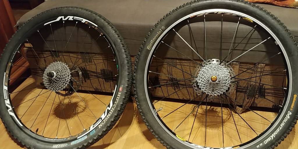

Łukaszdnb Opublikowano 22 Sierpnia 2019 Autor Opublikowano 22 Sierpnia 2019 Dorobienie osi zostawie w takim razie na później bo sezon ucieka a mój Felt narazie stoi i płacze, mam okazyjną ofertę na komplet kol Shimano Mt-65, co o nich myślicie, one chyba też na łożyskach maszynowych tak?Czytałem ze dobre koło ale wolę skorzystać z doświadczenia znawców tematu Może jakbym znalazł jakieś ładne nakrętki to pal licho szybkozamykacz i tak zawsze zestaw naprawczy w plecaku Na zagranicznych stronach są zestawy do Mavica naprawcze z osią w granicach 30€ więc cena jeszcze w miarę chyba Niestety ale konstrukcją tej osi firma się nie popisała za bardzo pękła akurat w miejscu gdzie na zwężeniu dla bębenka zaczyna się gwint, wiem że może zmęczenie materiału,w końcu tyle lat jeździły ale mam znajomych którzy mają też mavici starsze i jadą dalej Może lepiej by było dorobić bez przelotu na szybkozamykacz, pełną oś, powinna być bardziej wytrzymała, jeśli mam wybierać między mocną osią a szybkim zamknięciem to wybieram opcję nr. 1
Kruk Opublikowano 23 Sierpnia 2019 Opublikowano 23 Sierpnia 2019 Nie, żadne piasty SHimano nie mają maszyn. To widocznie u Ciebie w piaście było zbyt duże przewężenie i ośka pękła. Dlatego dobre piasty mają wymienne ośki do piast. Najlepiej to kup sobie piastę Noateca, majątku nie zapłacisz a będziesz zadowolony.
Łukaszdnb Opublikowano 23 Sierpnia 2019 Autor Opublikowano 23 Sierpnia 2019 Skończy się chyba na kupnie kół a w międzyczasie będę się starał naprawić mavica,28€ zestaw nap. z osią i 10€ przesyłka z Niemiec,ale też się zastanawiam bo mam mały luz na bębenku,serwisant mówi ze jeszcze spokojne do jazdy,ale wolał bym nową piastę niestety nawet na stronie Mavic nie mogę znaleźć samej piasty, tak jakby była niedostępna osobno, pozostaje śledzenie aukcji na portalach krajowych i zagranicznych może coś sie trafi w dobrym stanie, ewentualnie koła pójdą do sprzedaży bo przednie jest w idealnym stanie a tył tylko ta nieszczęsna oś do wymiany, cóż temat chyba do zamknięcia bo co tu jescze myśleć, jak chcesz koła Mavic to raczej modele nie za stare bo mniej problemów z obsługą i serwisem i zwykły użytkownik(miasto,rekreacja) myślę że powinien sobie odpuścić te koła, bo jasne jakość wykonania, łożyska maszynowe itd. ale jak coś padnie to sie trzeba nabiegać sporo żeby naprawić a czasem zostaje tylko zamówienie z za granicy a więc koszta, dziękuję za wasze opinie i spostrzeżenia,niech sie wam koła kręcą gładko i ośki nie pękają🚴😄
Łukaszdnb Opublikowano 23 Sierpnia 2019 Autor Opublikowano 23 Sierpnia 2019 Temat do zamkniecia( tylko niewiem jak) Kupiłem komplet shimano mt-65 tubeles z oponami hutchinson cobra i z kasetą cs- m770 jeszcze zaraz zakładam i jazda próbna tylko trzeba ciśnienie uzupełnić a nie jestem przygotowany na zawór presta,a tak z innej beczki: jak zamykamy temat?
