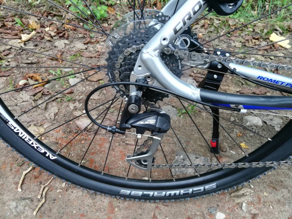

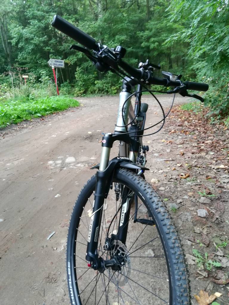

mlgi Opublikowano 21 Września 2019 Autor Opublikowano 21 Września 2019 Małe zmiany...- wstawiłem amor powietrzny Raidon RL-R ze skokiem 80mm- z przodu opona już zmieniona na Schwalbe Smart Sam 29x1.75, tył musi poczekać na demontaż przedniej przerzutki (tarcza narrow wide ma być w poniedziałek)- konieczna była wymiana błotników, z przodu Zefal, z tyłu SKSJuż jest dużo lepiej, jak z tyłu wsadzę SS takiego jak z przodu to będzie bajka.
Gość Opublikowano 21 Września 2019 Opublikowano 21 Września 2019 (edytowane) Ten Raidon (wg katalogu Suntoura) ma 497 mm wysokości od osi do główki ramy, a NEX ma 472 mm. Nie przeszkadza ci te 2,5 cm więcej? Edit: widzę, że miałeś tam NCX, który ma 468, czy jeszcze mniej. Edytowane 21 Września 2019 przez karolg
mlgi Opublikowano 21 Września 2019 Autor Opublikowano 21 Września 2019 Ja mialem NCX, nie wiem ile tam było. Jednak wyrzuciłem 2 podkładki po 10mm i dałem jedną 5mm. Praktycznie nie czuję różnicy.
Gość Opublikowano 21 Września 2019 Opublikowano 21 Września 2019 8 minut temu, mlgi napisał: Ja mialem NCX, nie wiem ile tam było. Jednak wyrzuciłem 2 podkładki po 10mm i dałem jedną 5mm. Praktycznie nie czuję różnicy. Właśnie widzę, że co roku romet pakuje tam co innego . W swoim katalogu podają wysokość widelca 47 cm dla wszystkich Orkanów, ale dokładne dane o wymiarach amortyzatorów można wziąć stąd https://activia.sgl.pl/pdf/wymiary_amortyzatorow.pdf

mlgi Opublikowano 23 Września 2019 Autor Opublikowano 23 Września 2019 (edytowane) Wersja ostateczna, przednia przerzutka zastąpiona zębatką narrow wide w wersji oval 36T. Dzięki temu bez problemu zmieściłem Smart Sama 29x1.75 do tyłu i zestaw jest kompletny. Dzięki[mention=1791]Fimala[/mention] Wczoraj też przełożyłem uchwyt fotelika dla córki, bo stary trekking znalazł nowego właściciela. Jutro testy... Edytowane 24 Września 2019 przez mlgi 1
mlgi Opublikowano 24 Września 2019 Autor Opublikowano 24 Września 2019 Jestem bardzo zadowolony z tej konwersji, jazda i zmiana biegów jest bardziej płynna, szersza opona z tyłu też poprawiła komfort😁 Dzisiaj dałem z siebie wszystko, widzę postępy odkąd 2 miesiące temu wsiadłem na rower z postanowieniem regularnej jazdy... https://www.strava.com/activities/2736302878
