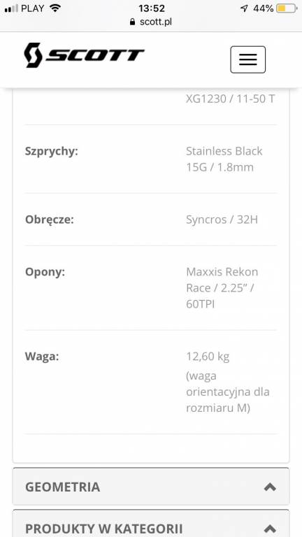

bruno824 Opublikowano 20 Sierpnia 2019 Opublikowano 20 Sierpnia 2019 Cześć. Posiadam rower MTB Scott Scale 980 z 2019r. Planuje przejść na system bezdetkowy. Czy to się uda zrobić na tych komponentach, które obecnie posiadam? Są to obręcze synrocs i opony maxxis rekon race. Czy niezbędna jest wymiana ?
elmapeto Opublikowano 20 Sierpnia 2019 Opublikowano 20 Sierpnia 2019 I na jednym i na drugim w opisie powinno być napisane czy jest TR. Opona jest TR. Obręcz też, choć nie wiem dokładnie jaki to model .
bruno824 Opublikowano 20 Sierpnia 2019 Autor Opublikowano 20 Sierpnia 2019 Z tego co widzę w specyfikacji nie jest napisane
Kamyko Opublikowano 20 Sierpnia 2019 Opublikowano 20 Sierpnia 2019 Zobacz na obręczy czy masz taśmy do tubeless ready jak będą znaczy, że masz przystosowane jak taśmy to trzeba będzie przerobić.
elmapeto Opublikowano 20 Sierpnia 2019 Opublikowano 20 Sierpnia 2019 Obręcz syncros x 20 , która jest teoretycznie w tym modelu powinna być TR Tak na stronie producenta wyczytałem.

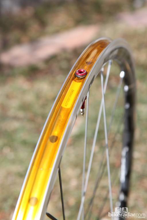

Nemrod Opublikowano 20 Sierpnia 2019 Opublikowano 20 Sierpnia 2019 Hunt Lite Aero i American Classic Argent Tubless też były przystosowane do bezdętek fabrycznie...
Ares Opublikowano 20 Sierpnia 2019 Opublikowano 20 Sierpnia 2019 Zwracam honor. Jak wiedzę nieco się zmieniło w szybkim czasie. Ciekawi mnie natomiast jakość tego. Taśmy idą faktycznie od rantu obręczy do drugiego, stoją te rowery na dętkach czy bez?
Nemrod Opublikowano 20 Sierpnia 2019 Opublikowano 20 Sierpnia 2019 Nie wiem jak tam rowery ale Argenty miały całkiem dobrze założona taśmę. Tak poza tym to koła z 2013 także ciężko nieco to nazwać ostatnimi czasy...
AHABI ONE Opublikowano 20 Sierpnia 2019 Opublikowano 20 Sierpnia 2019 Ja miałem fabrycznie zamontowane dętki, po wyjęciu i zważeniu spadło 400g Nie zrobię teraz zdjęcia, bo już po ptokach, mleko zalane, nie sądzę, by rower był fabrycznie zalewany mlekiem, to raczej opcja do wyboru użytkownika. Tak wygląda podglądowe ze strony Syncros
