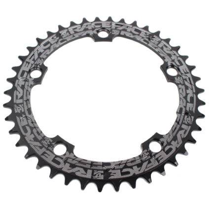

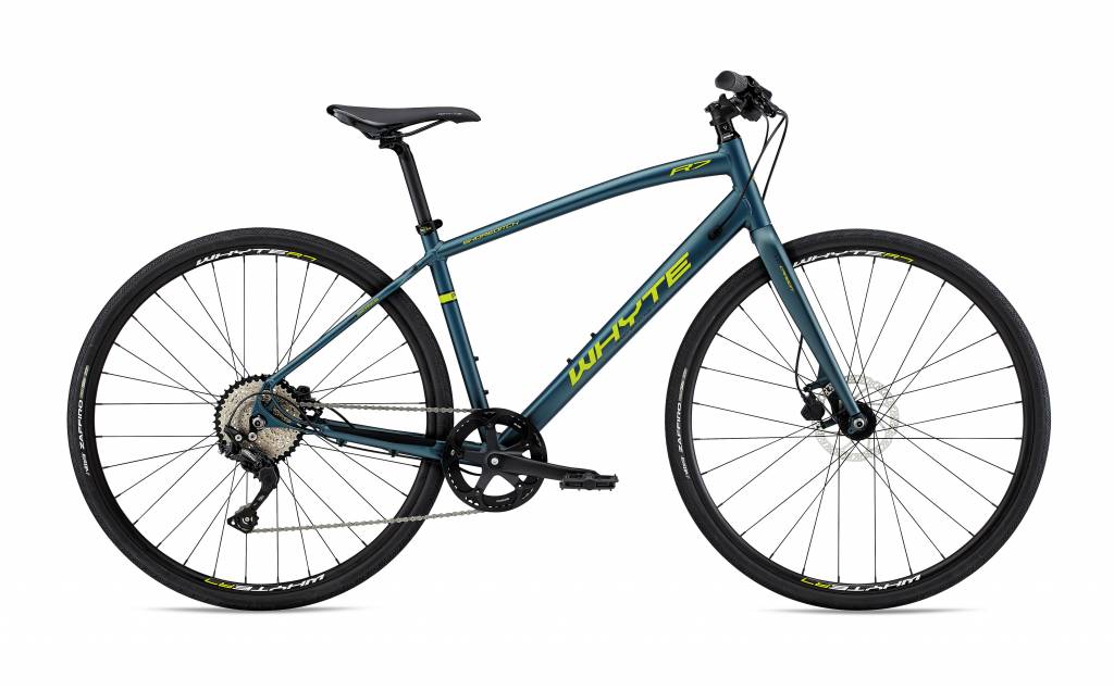

Lukasz82 Opublikowano 25 Sierpnia 2019 Autor Opublikowano 25 Sierpnia 2019 (edytowane) Dziekuje za podpowiedzi. Schimano hg 95 zakupiony. Rozgladam sie za zebatka do przedniej korby pierwszy raz. Potrzebuje 130 mm bcd, 44 zeby, 5 uchwytow Co myślicie o tym modelu Race Face Single Narrow/Wide Chainring https://www.wiggle.co.uk/race-face-single-narrowwide-chainring/?lang=en&curr=GBP&dest=1&sku=5360641124&kpid=5360641124&utm_source=google&utm_term=&utm_campaign=Shopping+-+All+Products&utm_medium=base&utm_content=mckv|sPwKLnoJB_dc|mcrid|295292317327|mkw||mmt||mrd|5360641124uk|mslid||&mkwid=sPwKLnoJB_dc&pcrid=295292317327&prd=5360641124uk&pgrid=58852352866&ptaid=pla-523580615188&gclid=EAIaIQobChMIm83lnaee5AIVE4fVCh2k7w_pEAQYAiABEgIhjfD_BwE Rower Whyte Shoreditch 2019 https://www.whyte.pl/shoreditch-v1 Edytowane 25 Sierpnia 2019 przez Lukasz82
