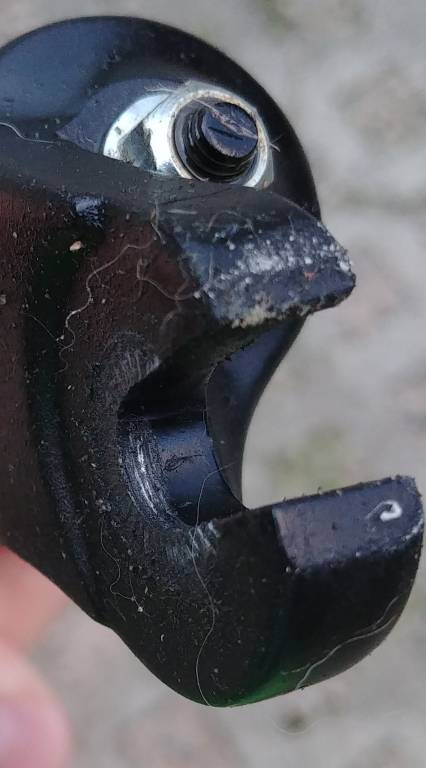

Przy ściąganiu koła z przodu zauważyłem jakby się robił gwint
ZDJĘCIA
Czy ktoś z was ma jakiś pomysł co to może być?
20190817_194855.jpg Edytowane przez cvhvvcv
To są wżery od szybkozamykacza i jest to normalne nie masz czego się bać.
A gwint robi się od piasty a raczej jej osi która jest gwintowana i podczas jazdy opiera się rzecz jasna o amor i robią się wżery.
Normalna rzecz wynikajaca z użytkowania roweru. Nie, nie da się tego uniknać. Nie, nie ma sensu prubować temu zapobiegać, bo w niczym nie zagraża to rowerowi.
