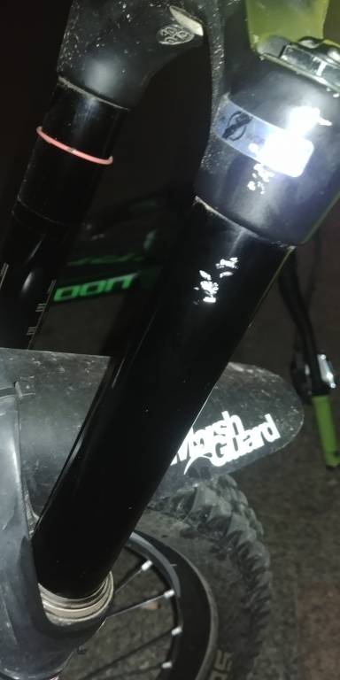

aleks553 Opublikowano 16 Sierpnia 2019 Opublikowano 16 Sierpnia 2019 Witam da sie coś zrobic z obiciem lagi górnej w domowych warunkach, żeby nie szarpało uszczelek i tak szpetnie nie wyglądało?
Gość Opublikowano 16 Sierpnia 2019 Opublikowano 16 Sierpnia 2019 Można lakierem do paznokci przemalowac i później bardo drobnym papierem wodnym przetrzeć
Kruk Opublikowano 16 Sierpnia 2019 Opublikowano 16 Sierpnia 2019 szczerze to nic, bo to anoda, jak chcesz zabezpieczyć to tylko pomaluj lakierem,, na szczęście w nieszczęściu to że to jest bardzo wysoko.
Accent_Szaj Opublikowano 16 Sierpnia 2019 Opublikowano 16 Sierpnia 2019 Żeby nie szarpało uszczelek po prostu go dopompuj.
komandosek Opublikowano 16 Sierpnia 2019 Opublikowano 16 Sierpnia 2019 Nie, dopompowanie to nie jest dobry pomysł
Kruk Opublikowano 16 Sierpnia 2019 Opublikowano 16 Sierpnia 2019 Niestety to jest patowa sytuacja, albo będzie anoda złazić, uszczelki będą szybciej się zużywały przy mocnym dobiciu, albo by trzeba wymienić górne golenie.
Gość Opublikowano 17 Sierpnia 2019 Opublikowano 17 Sierpnia 2019 Pomaluj przeszlifuj i będzie cacy, zamiast lakieru do paznokci możesz użyć zwykłego lakieru w sprey jednak dobrze zabezpiecz pozostałą część rury, tutaj później pamiętaj o przeszlofowaniu papoerem wodnym jak najdrobniejszych Znajomy tak jeździ już rok i jest wszytko dobrze
