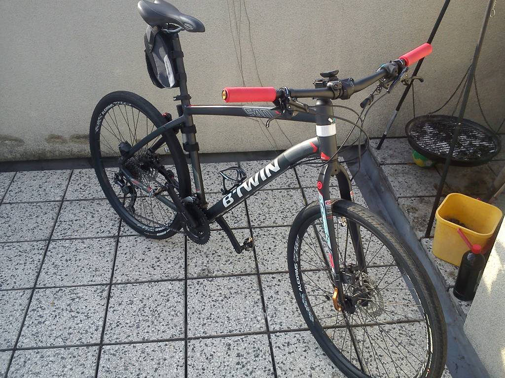

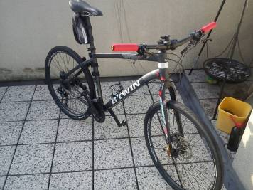

Dam.G Opublikowano 16 Sierpnia 2019 Opublikowano 16 Sierpnia 2019 Hej, Jestem posiadaczem Rockridera 540 i jestem z niego bardzo zadowolony. Zacząłem jeździć dłuższe trasy i niestety mocno odczuwalne są założone tam opony terenowe 27,5x2,0 (zwłaszcza, że te trasy ostatnio wyglądają tak, że głównie jadę utwardzoną nawierzchnią). Pomyślałem o zmianie opon na szosowe, ale ciężko znaleźć takie w rozmiarze 27,5 pasujące na mój rower. Na obręczy mam oznaczenie MACH 1 MC-40 ETRTO 584x19C ERD 559 ALLOY 6063T6 Jakie opony założyć, żeby nie męczyć się tak na trasie? Najbardziej zależy mi na jak najmniejszym oporze toczenia, ale chciałbym móc pojechać w razie czego po piachu :) Idealne będą opony 1,9 lub szersze, bo słyszałem, że dają dużo większy komfort :) Pozdrawiam
Gość Opublikowano 17 Sierpnia 2019 Opublikowano 17 Sierpnia 2019 Fabryczne opony to kowadła i mają większe opory niż na przykład Smart Samy. Jeśli chcesz uniwersalności bierz Conti Race King. Jeśli chcesz zrobić z roweru szutrowca Double Fighter III. Jeśli 100% asfalt Schwalbe Kojak. Opony Conti są nieco węższe od nominału. Przykładowo mam X-kinga 2,4 i jest odrobine węższy od Smart Sama 2,25
Dam.G Opublikowano 17 Sierpnia 2019 Autor Opublikowano 17 Sierpnia 2019 Wydaję mi się, że najlepsze będą Double Fighter III. Dziękuję bardzo za pomoc
elmapeto Opublikowano 17 Sierpnia 2019 Opublikowano 17 Sierpnia 2019 (edytowane) Ja jeżdżę na maxiss detonator 27,5x 1,5 Luźny piach odpada. Przez las da się pojechać. Edytowane 17 Sierpnia 2019 przez elmapeto
Dam.G Opublikowano 18 Sierpnia 2019 Autor Opublikowano 18 Sierpnia 2019 Zdarza mi się jeździć po piachu także pozostanę przy Double Fighter Dzięki za odpowiedź!
elmapeto Opublikowano 19 Sierpnia 2019 Opublikowano 19 Sierpnia 2019 Spoko. W tytule jednak pada stwierdzenie "na szose"
